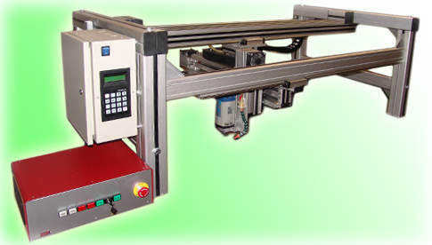

Может вот такое подойдет?
Станок для гравировки по камню #1

В конечном итоге нужно получить 1200*2500*400 по x,y размеры могут быть чуть уменьшены. А пока стоит задача сделать 600*400*50, но с тем учетом что заготовки для станка высотой как правило 300-400мм.
А почему от mеch сразу отказаться? на мой взгляд станина из швелера и зубчатая передача достаточно надежны и жестки.
Смотрел то, что предлагает отечественный рынок. Вот пример станка от Сауно. График-3КМ кажется
XMach3KC.jpg (5379 просмотров) <a class='original' href='./download/file.php?id=8593&mode=view' target=_blank>Загрузить оригинал (56.34 КБ)</a>
есть у него и такая модель
XMach3KM.jpg (5379 просмотров) <a class='original' href='./download/file.php?id=8594&mode=view' target=_blank>Загрузить оригинал (48.45 КБ)</a>
А вообще вчера вечером зашел на cnczone и обратил внимание вот на эту модель:
00012.jpg (5379 просмотров) <a class='original' href='./download/file.php?id=8592&mode=view' target=_blank>Загрузить оригинал (37.81 КБ)</a>
Конечно необходимо будет продумать как сделать что бы ось х не разбегалась от нагрузок, но потенциал есть.
Можно узнать ваше мнение о данных моделях?
