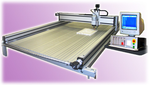

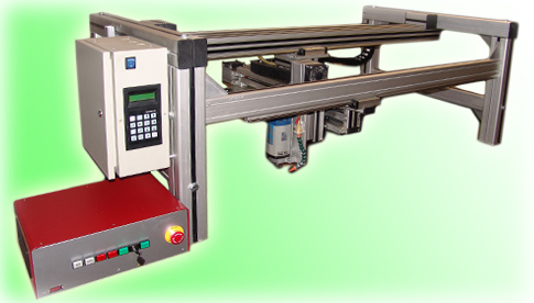

В конечном итоге нужно получить 1200*2500*400 по x,y размеры могут быть чуть уменьшены. А пока стоит задача сделать 600*400*50, но с тем учетом что заготовки для станка высотой как правило 300-400мм.
А почему от mеch сразу отказаться? на мой взгляд станина из швелера и зубчатая передача достаточно надежны и жестки.
Смотрел то, что предлагает отечественный рынок. Вот пример станка от Сауно. График-3КМ кажется
XMach3KC.jpg (5394 просмотра) <a class='original' href='./download/file.php?id=8593&mode=view' target=_blank>Загрузить оригинал (56.34 КБ)</a>
есть у него и такая модель
XMach3KM.jpg (5394 просмотра) <a class='original' href='./download/file.php?id=8594&mode=view' target=_blank>Загрузить оригинал (48.45 КБ)</a>

Re: Фрезерный станок по камню
Камень таких размеров будет весить очень много. от этого все оси перекосячит.
Это проще сделать на ШВП, и жесче и надежнее. На большей длине с ШВП становится сложнее.

Nick писал(а):Камень таких размеров будет весить очень много. от этого все оси перекосячит
Раздавит. Такой камушек тонны 3 весит. Только под станок.
Насколько я видел большие станки по камню, там портал ездит по рельсам, которые тупо стоят на бетонном полу. Под порталом могут поставить 4-ю ось, или можно тумбу под плиту завести.
Очень большой проблемой будет на этот станок материал укладывать, надо и чтобы кран мог туда заехать и чтобы стол был полностью открыт.
