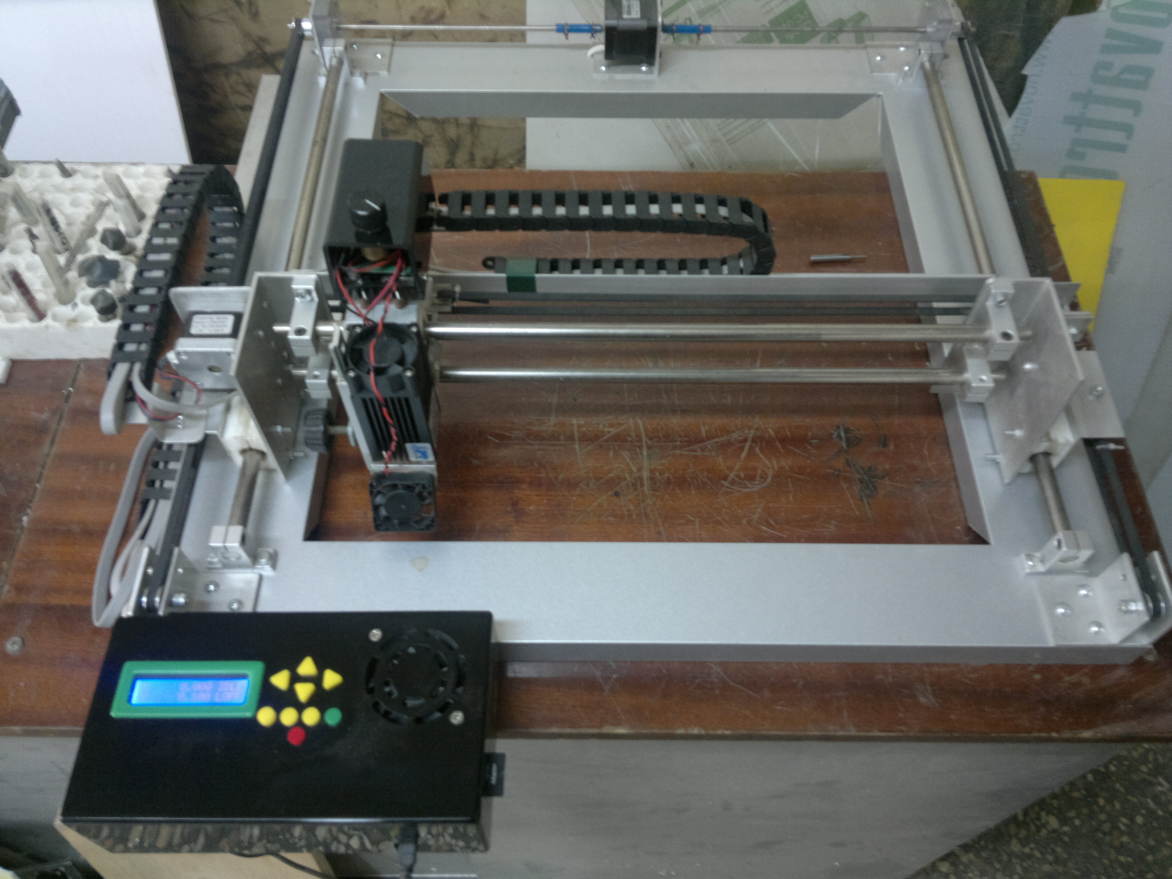

Andy52280 писал(а):Пять часов!? Тогда вопрос: чем? В смысле, что это - нихром или лазер? Девайс свой показать можете?
Лазер 2вт. скорость700. Фактическое время меньше, чем считает программа.
Скриншот (11.12.2017 13-21-57).jpg (4915 просмотров) <a class='original' href='./download/file.php?id=126669&mode=view' target=_blank>Загрузить оригинал (2 МБ)</a>
2017-12-11-565.jpg (4915 просмотров) <a class='original' href='./download/file.php?id=126670&mode=view' target=_blank>Загрузить оригинал (1.44 МБ)</a>

Сообщение Viss79 »
здравствуйте, начал собирать контроллер на mega2560 для фрезера. Возникли вопросы к тем кто собрали или к автору.Как контроллер отрабатывает круг,с рывками или плавно?и интересует можно ли добавлять и убавлять подачу во время исполнения программы,файла,g кода???Просто до сборки на mega2560,я тестил Программу для управления 3-х осевым фрезерным станком через USB и мне очень понравилось как чпу вырезал круг,без рывков плавно!!!и я мог в софте перед фрезеровкой,выполнения g кода убрать подачу,а по ходу работы добавлять.я думаю это очень важно.по ходу оценивавший обстановку и регулируя подачу во время фрезеровки.я до этого собирал автономный контроллер на атмега32,станок ужасно калбасит при вырезании круга.
ArrSoft
Сообщения: 424
Репутация: 235
Сообщение ArrSoft »
Viss79 писал(а):здравствуйте, начал собирать контроллер на mega2560 для фрезера. Возникли вопросы к тем кто собрали или к автору.Как контроллер отрабатывает круг,с рывками или плавно?и интересует можно ли добавлять и убавлять подачу во время исполнения программы,файла,g кода???Просто до сборки на mega2560,я тестил Программу для управления 3-х осевым фрезерным станком через USB и мне очень понравилось как чпу вырезал круг,без рывков плавно!!!и я мог в софте перед фрезеровкой,выполнения g кода убрать подачу,а по ходу работы добавлять.я думаю это очень важно.по ходу оценивавший обстановку и регулируя подачу во время фрезеровки.я до этого собирал автономный контроллер на атмега32,станок ужасно калбасит при вырезании круга.
X+, X-, Y+, Y-, Z+ и Z- используются для ручного перемещения инструмента. Перемещения выполняются с привязкой к сетке. Также кнопки Y+ и Y- используются для изменения скорости (feed override) в пределах 10-200%, с шагом в 10%. Кнопки Z+ и Z- меняют обороты шпинделя (только для шпинделей с частотным преобразователем).
XY-0 и Z-0 - обнуляют координаты.
HOME - выполняет процедуру homing'а, если есть концевики. Если нету - обнуляет машинный нуль, с подтверждением естественно.
HIGH/LOW - выбор скорости ручных перемещений. При значении HIGH сетка 0.5 мм, при LOW - 0.1 мм.
ON/OFF - управление шпинделем.
MENU - настройки контроллера.
ORIGIN - вернуть инструмент в координаты 0 по X и Y, если необходимо поднять ось Z на заданную в настройках безопасную высоту.
MODE - если зажать и держать, то кнопки Z+, Z- и Z-0 будут использоваться для управления осью A.
RUN/PAUSE - открывает меню выбора файла / пауза / возобновление.
STOP - остановка выполнения текущего файла и выключение шпинделя.
SPINDLE_S0 - управление шпинделем. SPINDLE_S1-3 - задают частоту (только для шпинделей с частотным преобразователем).
все что написано, то делает отлично
как же Вы его собирать собираетесь если читать поленились?, видео куча все поснимали, посмотреть надо было.
здесь тоже можно почитать:
https://vk.com/club155594360
вот первая еще прошивка которой никто не пользовался кроме меня, сейчас стало еще удобней, на видео круг режет:
https://www.youtube.com/watch?v=7AtzahRPdnQ

вопрос еще появился.я так понял что без 12864 ЖК-дисплей ST7920 ,прошитый контроллер не общается по терминалу с компом?просто дисплей еще в пути.
Andrey_Pavkin
Сообщения: 211
Репутация: 293
Настоящее имя: Andrey
Сообщение Andrey_Pavkin »
Viss79 писал(а):вопрос еще появился.я так понял что без 12864 ЖК-дисплей ST7920 ,прошитый контроллер не общается по терминалу с компом?просто дисплей еще в пути.
Без подключенного дисплея ни чего работать не будет, вообще ни как!!!
Сделал видео - https://cloud.mail.ru/public/BL7p/5a1xsAuv4
выборка круглого кармана по спирали с уменьшением и увеличением скорости.

да спасибо видео глянул.я создаю gкод в арт кам .появился вопрос.не важны параметры скороити инструмента в арт кам?как пульт настроен так и будет станок работать?
sergey27rus
Сообщения: 1129
Репутация: 730
Сообщение sergey27rus »
В пульте задаешь максимальную скорость перемещения осей, когда готовишь УП и берешь инструмент, то задаешь скорость, если инструмент будет задан выше скорости уставки на пульте, то последняя будет равна скорости прописаной в пульте
Козёл
Сообщения: 252
Репутация: 482
Настоящее имя: Артурио
Откуда: Бишкек
Сообщение Козёл »
Viss79 писал(а):появился вопрос.не важны параметры скороити инструмента в арт кам?
Пока-что важны! Потом параметры будут задаваться перед началом выполнения файла.
