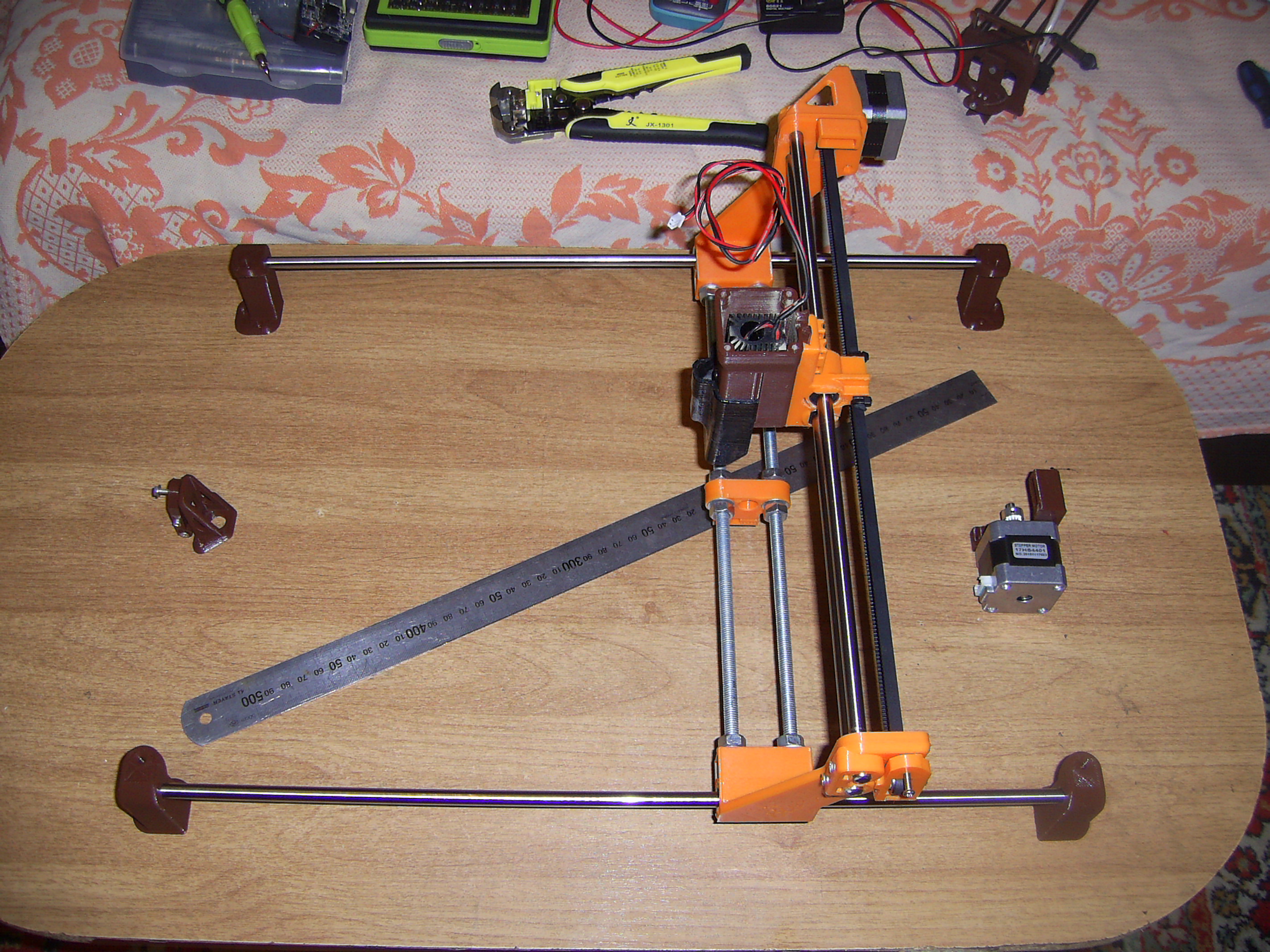

evdroniy
Сообщения: 18
Зарегистрирован: 26 сен 2017, 17:25
Репутация: 20
Сообщение evdroniy »
IMG_20171025_213956.jpg (4705 просмотров) <a class='original' href='./download/file.php?id=126761&mode=view' target=_blank>Загрузить оригинал (1.46 МБ)</a>
тоже собирал на механике 3dpBurner
