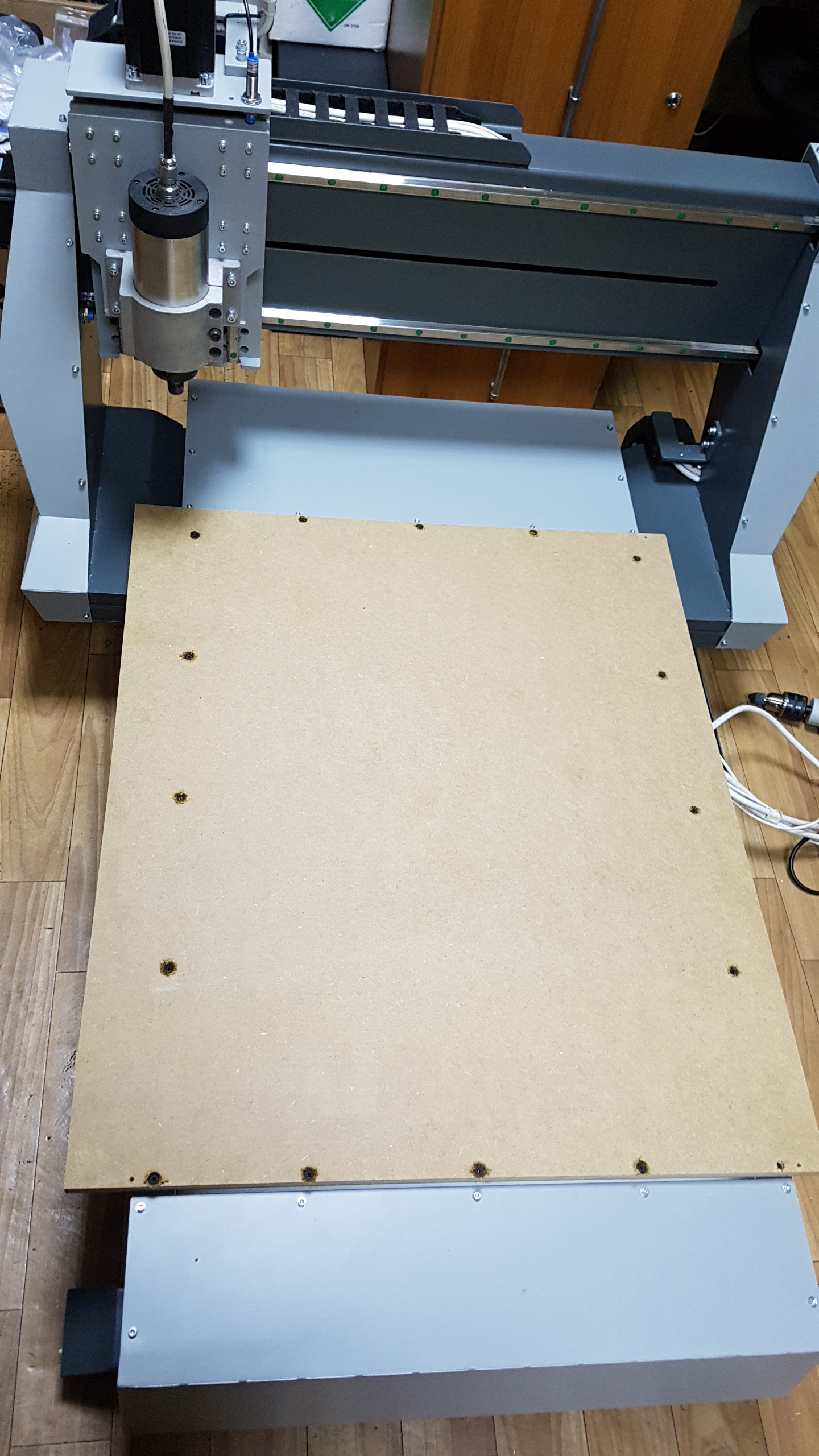

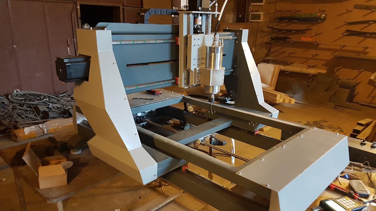

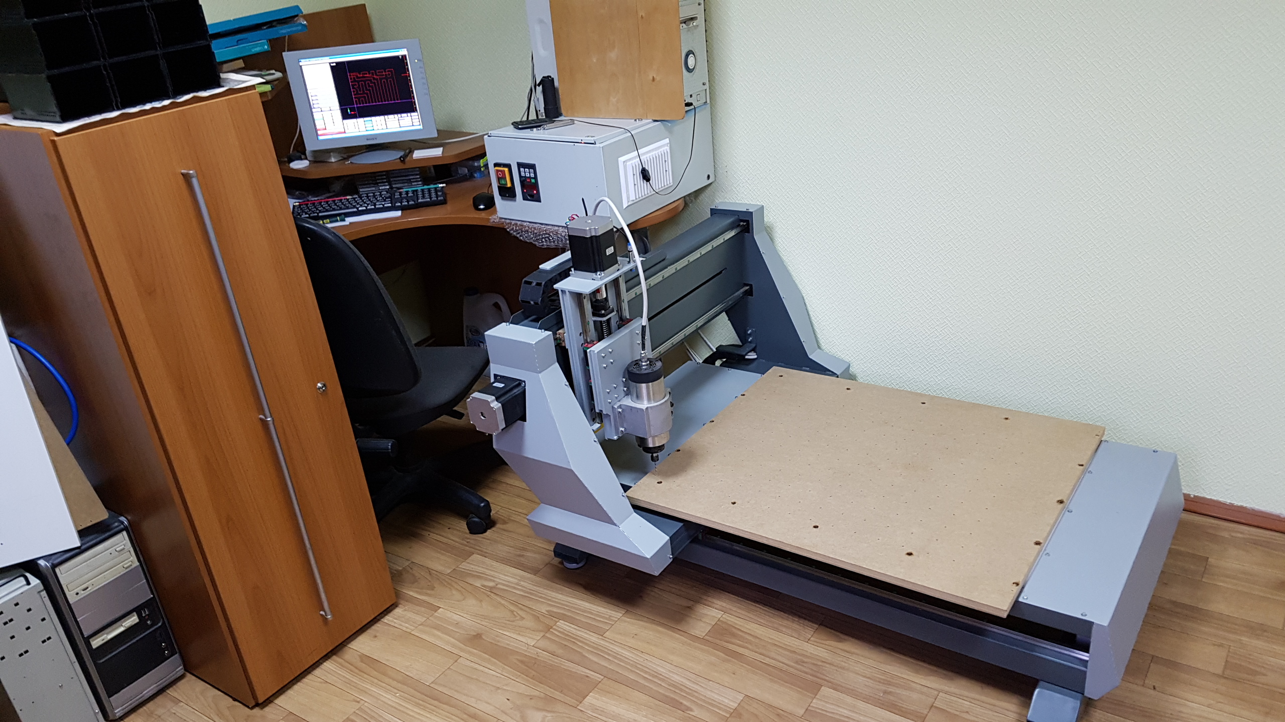

Сбылась мечта :)
Станок подходит для обработки алюминия, дерева, ДСП, МДФ, пластика, карбона , акрила и др.
но основное назначение это разрезка плиты алюминия (Д16, АМг ) на радиаторы для радиоэлектроники, для моих изделий.
Рабочее поле 850 х 650
Высота по Z – 150 (рабочая)
Рельсовые направляющие HIWIN 15мм по всем осям
Винты TBI с шагом 5 по оси Z и с шагом 10 по осям X и Y
Двигатели NEMA 34
Шпиндель 1,5 кВт с воздушным охлаждением
Материал стола – МДФ 19мм
Блок питания - импульсный, 70В на шаговые моторы, 24в на ЧПУ.
Управление – Mach3
Жесткая, полностью металлическая конструкция, сварная.
В качестве ЧПУ используется плата Степмастер v2 . Очень понравилась.
фото.
...в принципе - можно такие станки как мой делать на заказ или мелкосерийно. Конструкция прочная и вся металлическая :)
свой старый станок (имени 777-2) теперь продаю :)
сам станок (20478 просмотров) <a class='original' href='./download/file.php?id=126120&mode=view' target=_blank>Загрузить оригинал (1.26 МБ)</a>
сам станок
новый слева, старый (777-2) справа. (20478 просмотров) <a class='original' href='./download/file.php?id=126121&mode=view' target=_blank>Загрузить оригинал (1.43 МБ)</a>
испытания после сборки и юстировки (20478 просмотров) <a class='original' href='./download/file.php?id=126122&mode=view' target=_blank>Загрузить оригинал (333.01 КБ)</a>

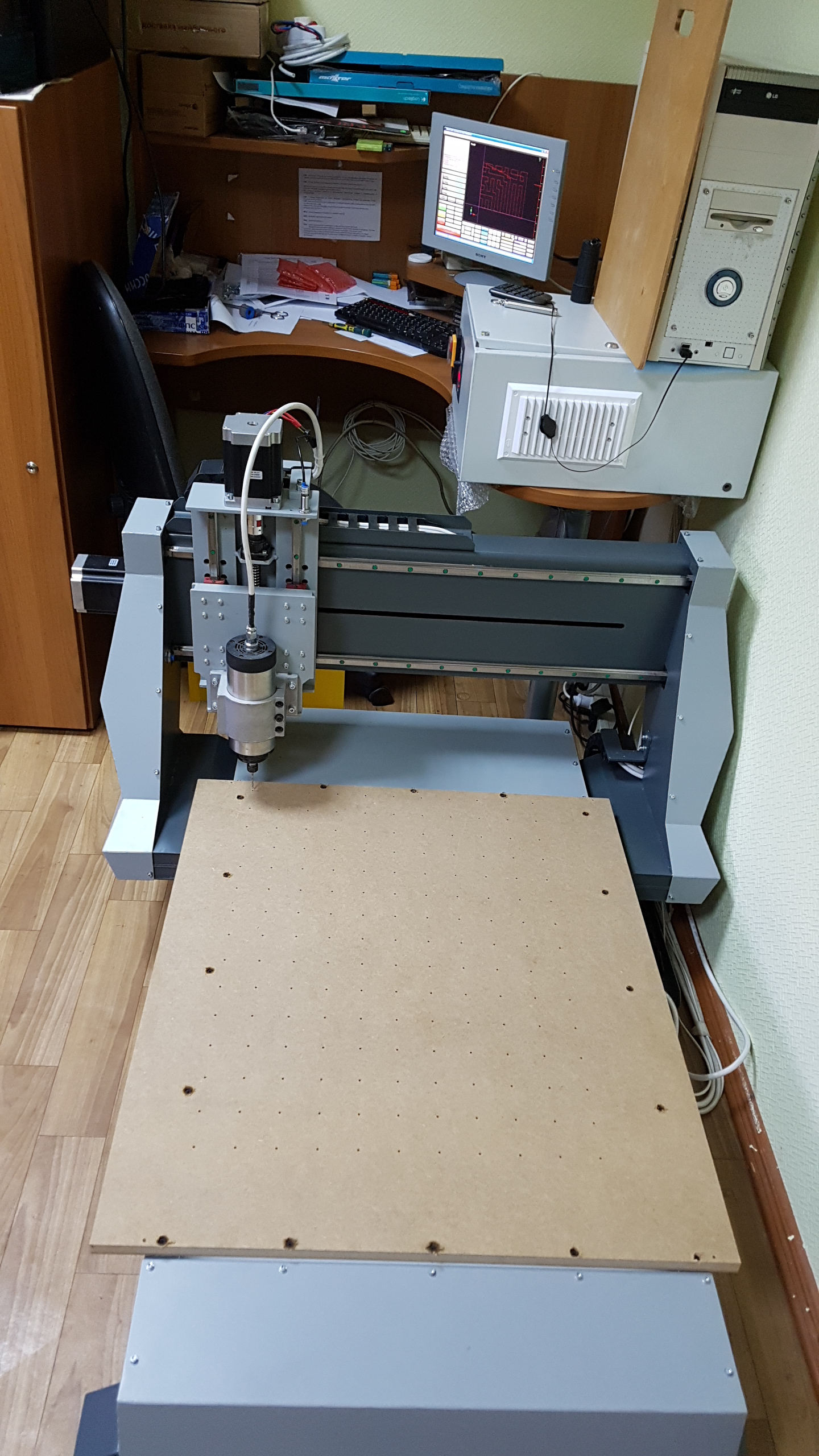

вот еще фото, уже все в сборе и работе.
Фрезеровка алюминия производится насухую, обороты 15000, подачи сейчас переигрываю, потому что на старом было проблематично получить 160мм/минуту без вибраций и отжимов, там "круглый вал на опоре" 16мм все опоры, их руками гнуть можно :( я вообще не понимаю как на "вал на опоре" вообще станки строят, их применение разве что для лазера или простейших ЧПУ по резке фанеры 5мм, но все пишут "обработка алюминия возможна". :idiot:
всё в сборе, на своем месте (20312 просмотров) <a class='original' href='./download/file.php?id=126192&mode=view' target=_blank>Загрузить оригинал (1.33 МБ)</a>

а как крепить заготовки? o.O отличные от "полного" размера обрабатываемого поля.
Тиски тоже, я не совсем понял, как крепятся?
И судя по конструкции основания в столе "дыра" равная размеру поля. Это зачем так сделано? Для 4ой оси?

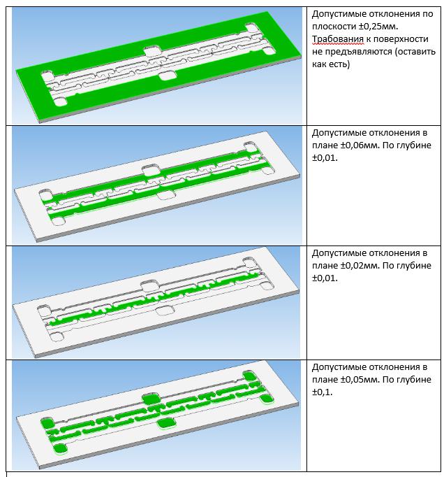

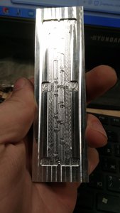

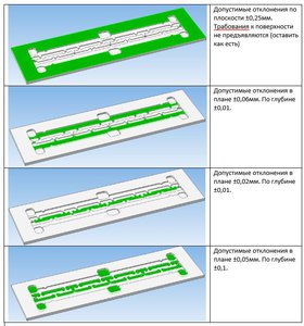

П.С.
alex1234 писал(а):но все пишут "обработка алюминия возможна".
Так ведь не врут :hehehe: Обработка алюминия бывает разной.
никто тебе не обещает выгрызать по 100см3 в минуту.
Вот ТЗ одной из недавних задач:
viber2.jpg (20148 просмотров) <a class='original' href='./download/file.php?id=126247&mode=view' target=_blank>Загрузить оригинал (71.92 КБ)</a>
там есть выступы толщиной в 0,1мм которые не должны оказаться смяты или сколоты.
IMG_20171201_221930.jpg (20148 просмотров) <a class='original' href='./download/file.php?id=126248&mode=view' target=_blank>Загрузить оригинал (3.22 МБ)</a>
Так что, с некоторыми задачами справляются даже валы.

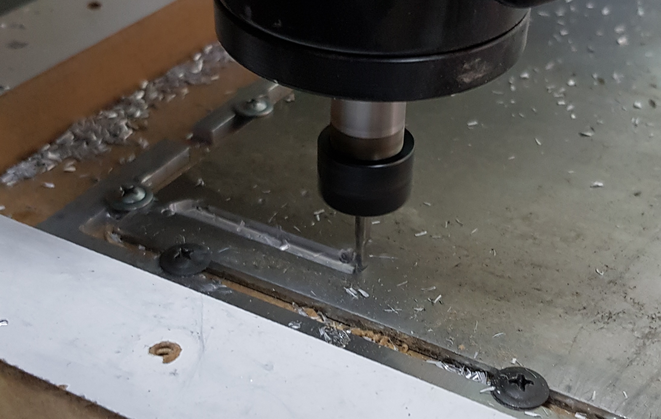

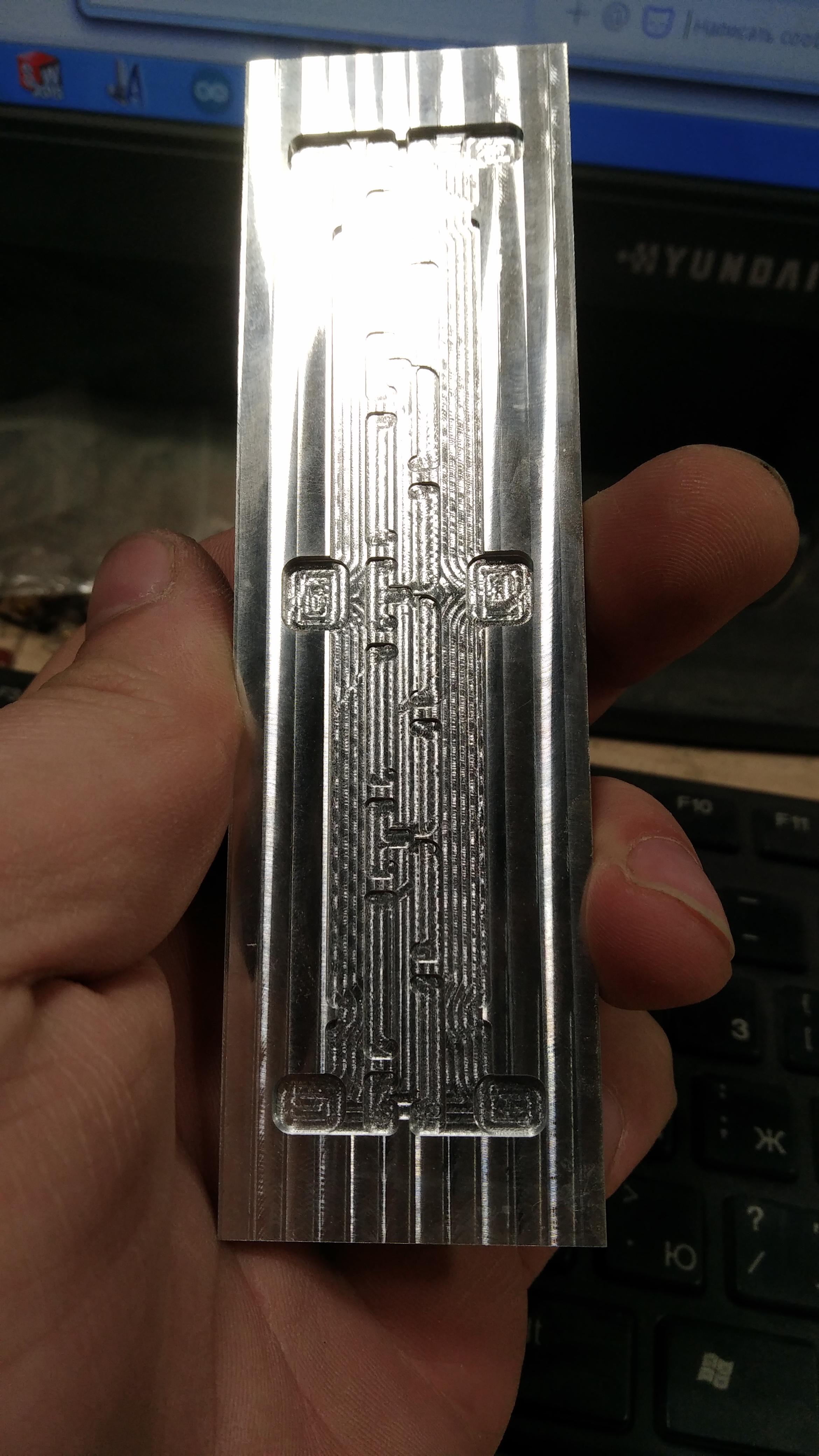

Вот видео работы станка.
https://fex.net/#!815648290885
резка насухую, фреза для высокоскоростной обработки алюминия DJTOL 3.175мм 8мм рабочая часть,
обороты 15000, подача 170мм/минуту (это то что на видео).
Отличная стружка летит. Деталь еле теплая после обрезки.
И фото резки паза.
фото резки (20029 просмотров) <a class='original' href='./download/file.php?id=126672&mode=view' target=_blank>Загрузить оригинал (676.43 КБ)</a>

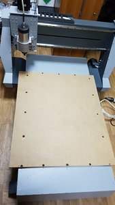

Nonstopich писал(а):

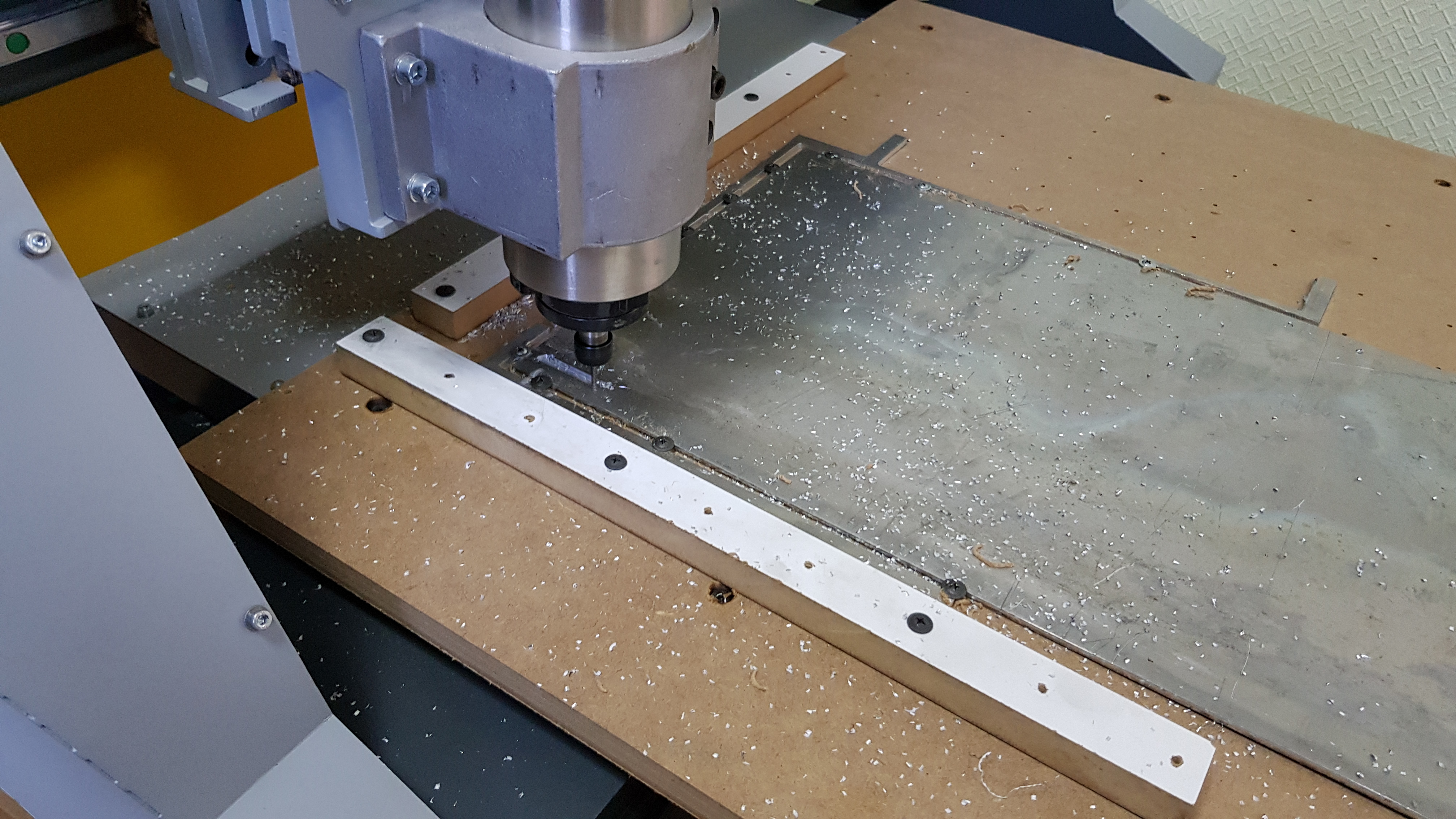

alex1234 писал(а):Станок подходит для обработки алюминия
см.фото.
так как у меня 90% работ это раскрой листа, то просто саморезами к плите стола.
плоские тиски без проблем крепятся к столу.
да, на будущее.
Если доживу до 4 оси :) и не сделаю (создам) новый станок.
крепление листа на стол. (20026 просмотров) <a class='original' href='./download/file.php?id=126673&mode=view' target=_blank>Загрузить оригинал (3.03 МБ)</a>

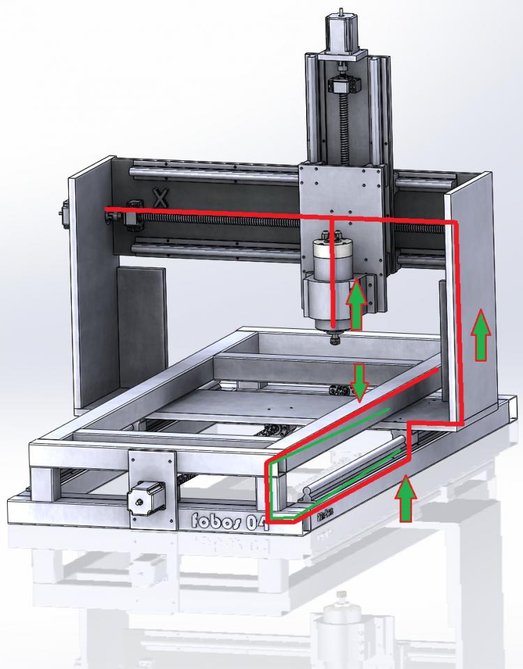

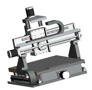

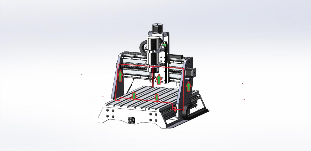

Re: Мой станок ЧПУ(фрезерный, по алюминию)
alex1234, ну так жесткость такой конструкции значительно ниже чем классической безщелевой.
Вот откопал давно рисовал как это выглядит в сравнении. При висячем столе нагрузка от стола к порталу проходит через длинные не связанные между собой элементы,стол и труба с рельсом прогибаются на встречу другдругу и могут быть причиной вибрации. В классической схеме труба с рельсом по всей длинне завязана со столом.
post-8777-0-28735400-1483910700.jpg (19997 просмотров) <a class='original' href='./download/file.php?id=126678&mode=view' target=_blank>Загрузить оригинал (45.14 КБ)</a>
post-8777-0-30430000-1483910681.jpg (19997 просмотров) <a class='original' href='./download/file.php?id=126679&mode=view' target=_blank>Загрузить оригинал (80.26 КБ)</a>

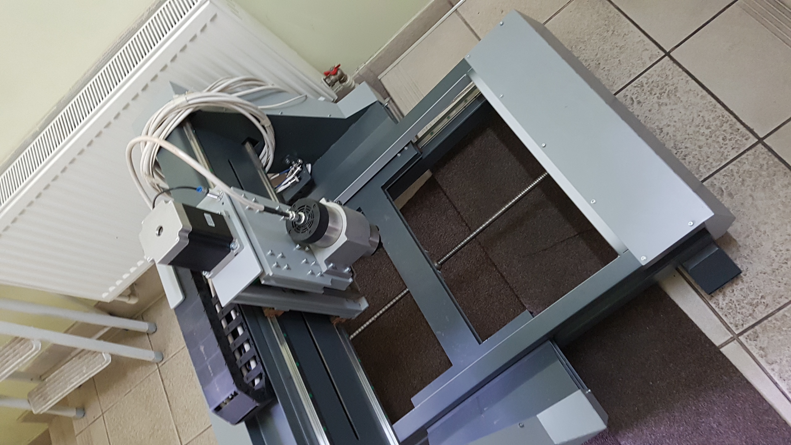

frezeryga писал(а):В классической схеме труба с рельсом по всей длинне завязана со столом.
а с чего ты взял, что у меня висит в воздухе?
см. фото.
все прочно получилось. рельсы на балках станины.
фото рамы станка (19979 просмотров) <a class='original' href='./download/file.php?id=126683&mode=view' target=_blank>Загрузить оригинал (1.31 МБ)</a>
фото рамы станка
Трубы верхние на которых лежит стол никак не связаны с рельсами кроме как по концам.

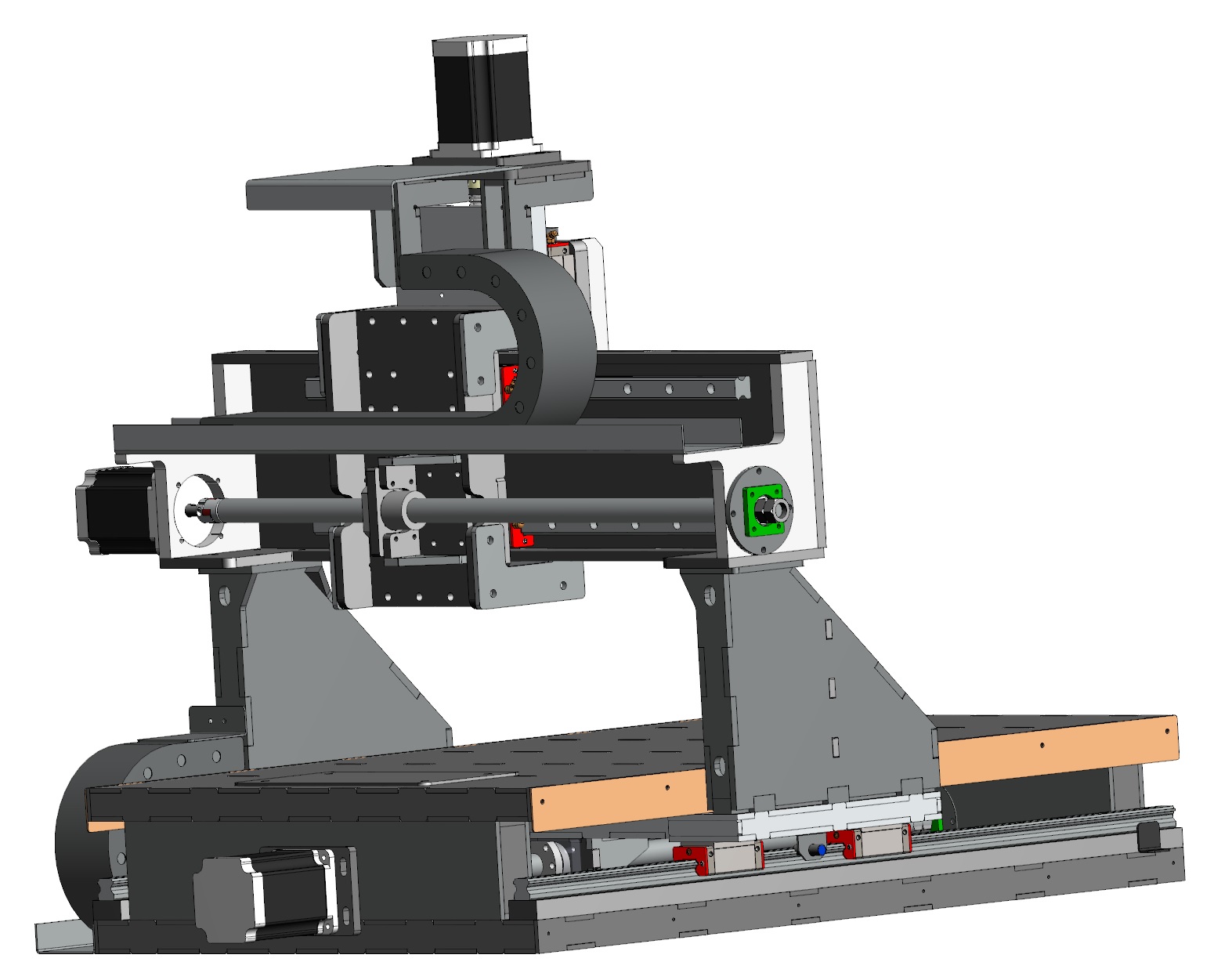

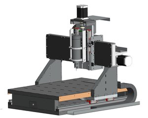

Есть вот такой проект прорисованный (см. фото ниже).
Из стали 8мм всё, рельсы HIVIN 25мм, валы 20-25мм шаг 5, стальной стол.
для работ по металлу, станок предполагался "для малой серии",
денег получается под 4500 долларов, пока отложено до лучших времен...
проект (19967 просмотров) <a class='original' href='./download/file.php?id=126684&mode=view' target=_blank>Загрузить оригинал (227.08 КБ)</a>
