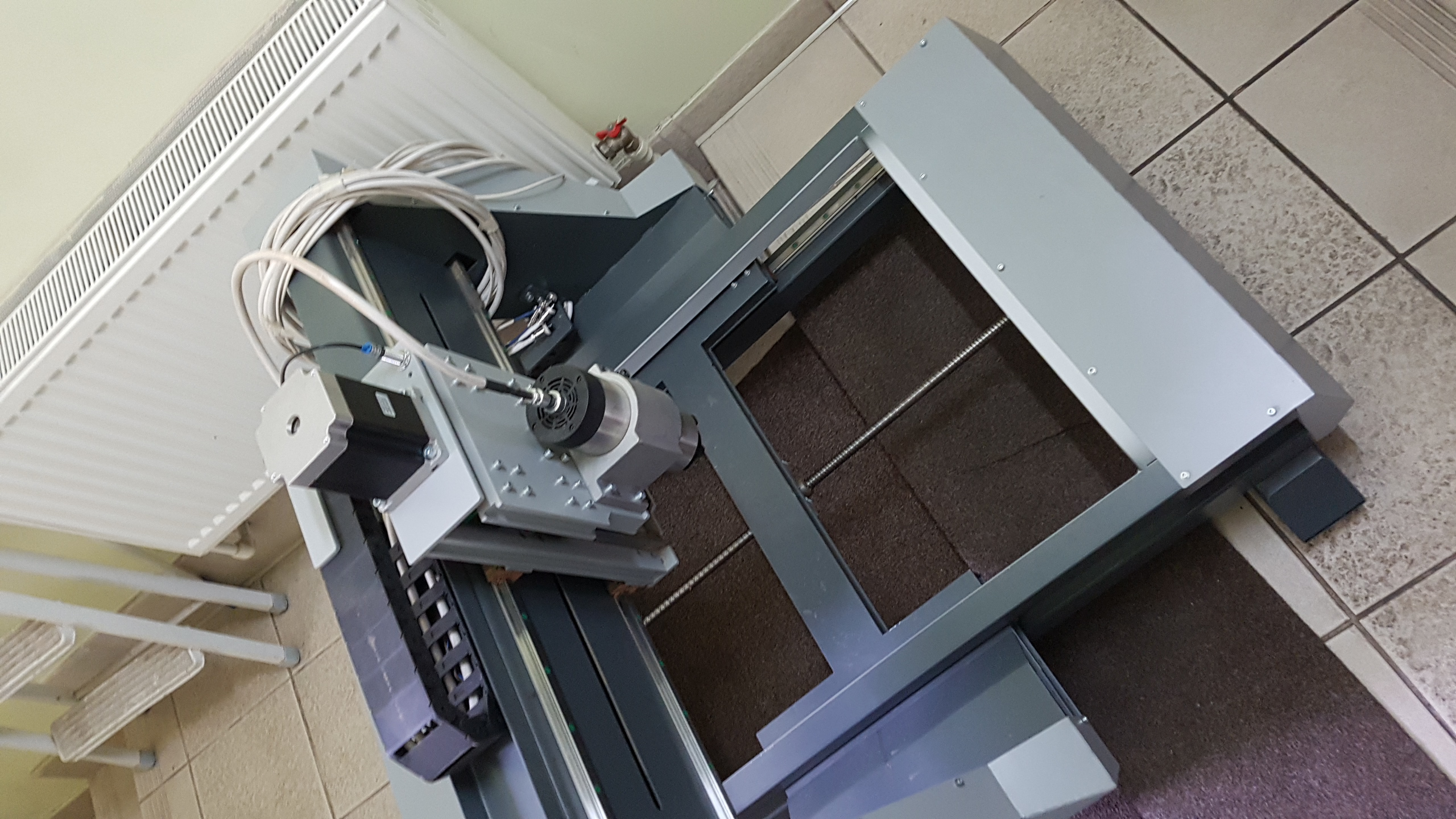

Сбылась мечта :)
Станок подходит для обработки алюминия, дерева, ДСП, МДФ, пластика, карбона , акрила и др.
но основное назначение это разрезка плиты алюминия (Д16, АМг ) на радиаторы для радиоэлектроники, для моих изделий.
Рабочее поле 850 х 650
Высота по Z – 150 (рабочая)
Рельсовые направляющие HIWIN 15мм по всем осям
Винты TBI с шагом 5 по оси Z и с шагом 10 по осям X и Y
Двигатели NEMA 34
Шпиндель 1,5 кВт с воздушным охлаждением
Материал стола – МДФ 19мм
Блок питания - импульсный, 70В на шаговые моторы, 24в на ЧПУ.
Управление – Mach3
Жесткая, полностью металлическая конструкция, сварная.
В качестве ЧПУ используется плата Степмастер v2 . Очень понравилась.
фото.
...в принципе - можно такие станки как мой делать на заказ или мелкосерийно. Конструкция прочная и вся металлическая :)
свой старый станок (имени 777-2) теперь продаю :)

Re: Мой станок ЧПУ(фрезерный, по алюминию)
Красиво сделано по части жестянки. Думаю сами найдете основные ошибки когда начнете работать на нем.

вот еще фото, уже все в сборе и работе.
Фрезеровка алюминия производится насухую, обороты 15000, подачи сейчас переигрываю, потому что на старом было проблематично получить 160мм/минуту без вибраций и отжимов, там "круглый вал на опоре" 16мм все опоры, их руками гнуть можно :( я вообще не понимаю как на "вал на опоре" вообще станки строят, их применение разве что для лазера или простейших ЧПУ по резке фанеры 5мм, но все пишут "обработка алюминия возможна". :idiot:
всё в сборе, на своем месте (19341 просмотр) <a class='original' href='./download/file.php?id=126192&mode=view' target=_blank>Загрузить оригинал (1.33 МБ)</a>
20171206_152042.jpg (19341 просмотр) <a class='original' href='./download/file.php?id=126193&mode=view' target=_blank>Загрузить оригинал (1.39 МБ)</a>

А можно поподробнее узнать о внутреннем устройстве балки портала?

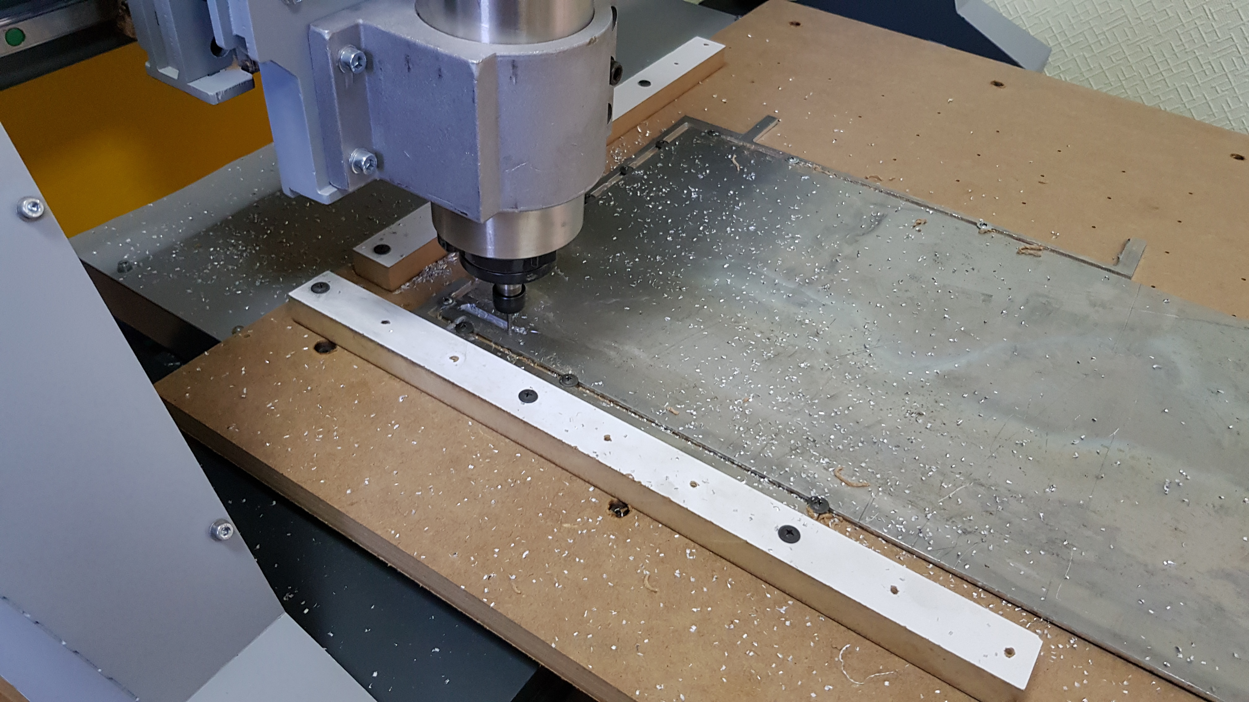

Вот видео работы станка.
https://fex.net/#!815648290885
резка насухую, фреза для высокоскоростной обработки алюминия DJTOL 3.175мм 8мм рабочая часть,
обороты 15000, подача 170мм/минуту (это то что на видео).
Отличная стружка летит. Деталь еле теплая после обрезки.
И фото резки паза.
фото резки (19058 просмотров) <a class='original' href='./download/file.php?id=126672&mode=view' target=_blank>Загрузить оригинал (676.43 КБ)</a>
фото резки

Сообщение alex1234 »
Nonstopich писал(а):
alex1234 писал(а):Станок подходит для обработки алюминия
а как крепить заготовки? o.O отличные от "полного" размера обрабатываемого поля.
см.фото.
так как у меня 90% работ это раскрой листа, то просто саморезами к плите стола.
Тиски тоже, я не совсем понял, как крепятся?
плоские тиски без проблем крепятся к столу.
И судя по конструкции основания в столе "дыра" равная размеру поля. Это зачем так сделано? Для 4ой оси?
да, на будущее.
Если доживу до 4 оси :) и не сделаю (создам) новый станок.
крепление листа на стол. (19055 просмотров) <a class='original' href='./download/file.php?id=126673&mode=view' target=_blank>Загрузить оригинал (3.03 МБ)</a>
alex1234, ну так жесткость такой конструкции значительно ниже чем классической безщелевой.
frezeryga писал(а):В классической схеме труба с рельсом по всей длинне завязана со столом.
а с чего ты взял, что у меня висит в воздухе?
см. фото.
все прочно получилось. рельсы на балках станины.
фото рамы станка (19008 просмотров) <a class='original' href='./download/file.php?id=126683&mode=view' target=_blank>Загрузить оригинал (1.31 МБ)</a>
фото рамы станка
Трубы верхние на которых лежит стол никак не связаны с рельсами кроме как по концам.

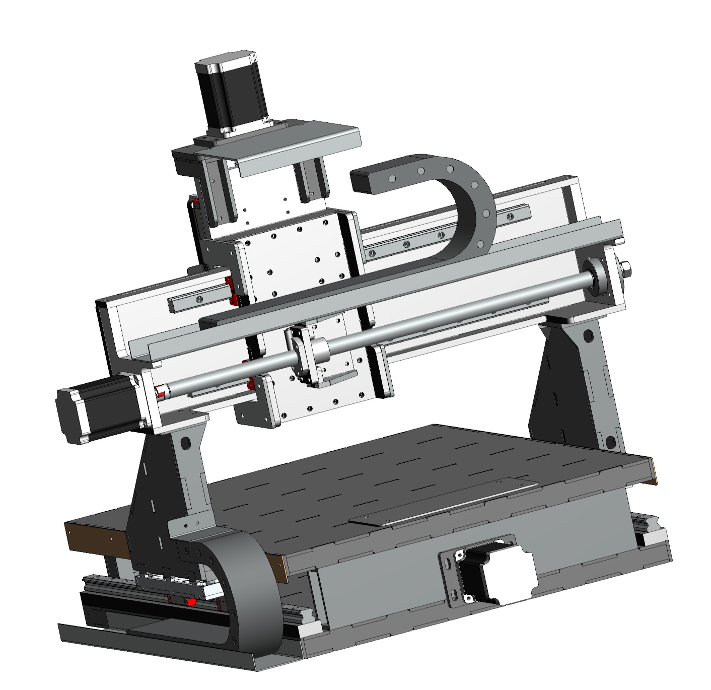

Есть вот такой проект прорисованный (см. фото ниже).
Из стали 8мм всё, рельсы HIVIN 25мм, валы 20-25мм шаг 5, стальной стол.
для работ по металлу, станок предполагался "для малой серии",
денег получается под 4500 долларов, пока отложено до лучших времен...
проект (18996 просмотров) <a class='original' href='./download/file.php?id=126684&mode=view' target=_blank>Загрузить оригинал (227.08 КБ)</a>
проект
проект (18996 просмотров) <a class='original' href='./download/file.php?id=126685&mode=view' target=_blank>Загрузить оригинал (289.17 КБ)</a>
проект
проект (18996 просмотров) <a class='original' href='./download/file.php?id=126686&mode=view' target=_blank>Загрузить оригинал (224.24 КБ)</a>
проект
