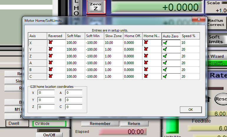

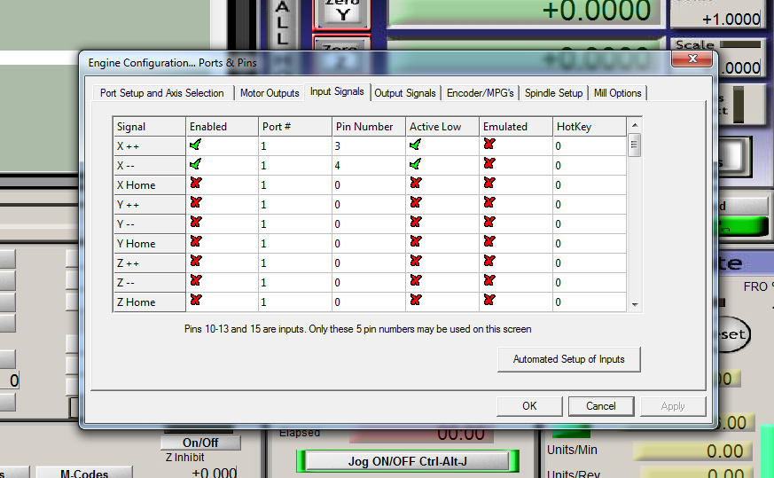

vard
Сообщения: 23
Зарегистрирован: 08 дек 2017, 00:12
Настоящее имя: vard gasparyan mikayel
Re: помогите с концевиками.
Сообщение vard »
День добрый.
такая проблема.
У меня USB NVUM mach3 controller и программа mach3.
Есть только один мотор и она движется только по одной оси X,
я поставил две обычные концевики на двух концах.
Когда один из концевиков срабатывает, мотор остановливается и в программе mach3 начинает мигать кнопка RESET и после этого не могу заставить двигаться мотор.
Что нужно сделать чтобы при срабатывании концевика, мотор начал двигаться в обратном направлении.
за ранее благодарю!!

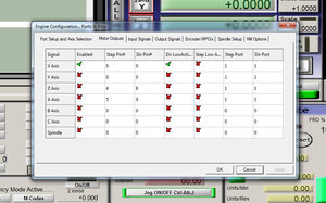

vard
Сообщения: 23
Сообщение vard »
мои настройки,
a1.jpg (6086 просмотров) <a class='original' href='./download/file.php?id=126336&mode=view' target=_blank>Загрузить оригинал (224.24 КБ)</a>
a2.jpg (6086 просмотров) <a class='original' href='./download/file.php?id=126337&mode=view' target=_blank>Загрузить оригинал (202.13 КБ)</a>
a3.jpg (6086 просмотров) <a class='original' href='./download/file.php?id=126338&mode=view' target=_blank>Загрузить оригинал (215.04 КБ)</a>
Enot_1
Сообщения: 1326
Репутация: 242
Настоящее имя: Arkadiy
Откуда: Краснодар
Сообщение Enot_1 »
vard писал(а):День добрый.
такая проблема.
при мигании что пишет в окне информации?
На какой пин настроен Estop.?
По последнему вопросу: задать определённое перемещение с помощью УП.
vard
Сообщения: 23
Сообщение vard »
пишет что сработал концевик.
спасибо за отклик!
Enot_1
Сообщения: 1326
Репутация: 242
Откуда: Краснодар
Сообщение Enot_1 »
vard писал(а):пишет что сработал концевик.
спасибо за отклик!
В этой теме, пост #16, ставь галки по картинке.
vard
Сообщения: 23
Сообщение vard »
E stop port1 pin1
vard
Сообщения: 23
Сообщение vard »
как я понял единтсвенный способ програмно настроить home/softlimits?? что бы не доехать до концевика?
FLUKE
Сообщения: 832
Репутация: 187
Откуда: Смоленск
Сообщение FLUKE »
Да. Но, нужно будет перед началом работы искать Home и включать Soft Limits.
У меня при наезде на концевик срабатывает Reset, я его "отжимаю" и еду в обратную сторону. Ни чего такого не настраивал.
