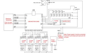

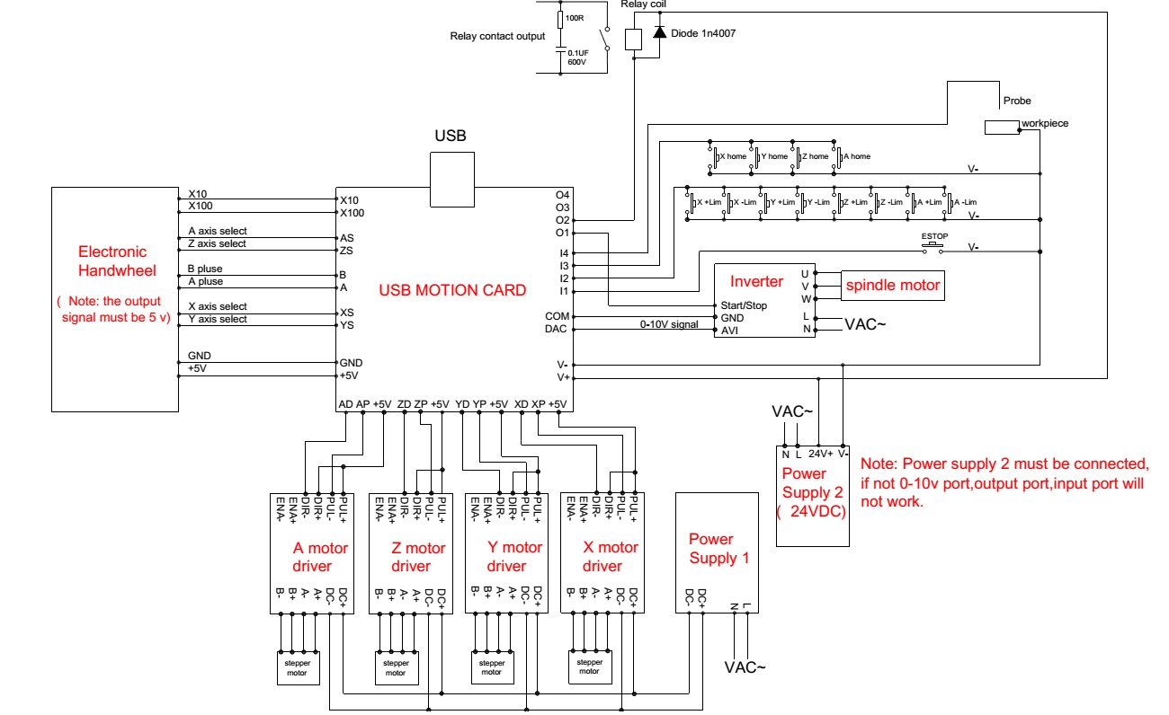

Подключил концевики (индуктивные нормально разомкнутые) по схеме ниже
при наезде на концевик станок стоит как вкопанный настройки такие
как их настроить, что бы станок не блокировался. Заранее спасибо.

Re: помогите с концевиками.

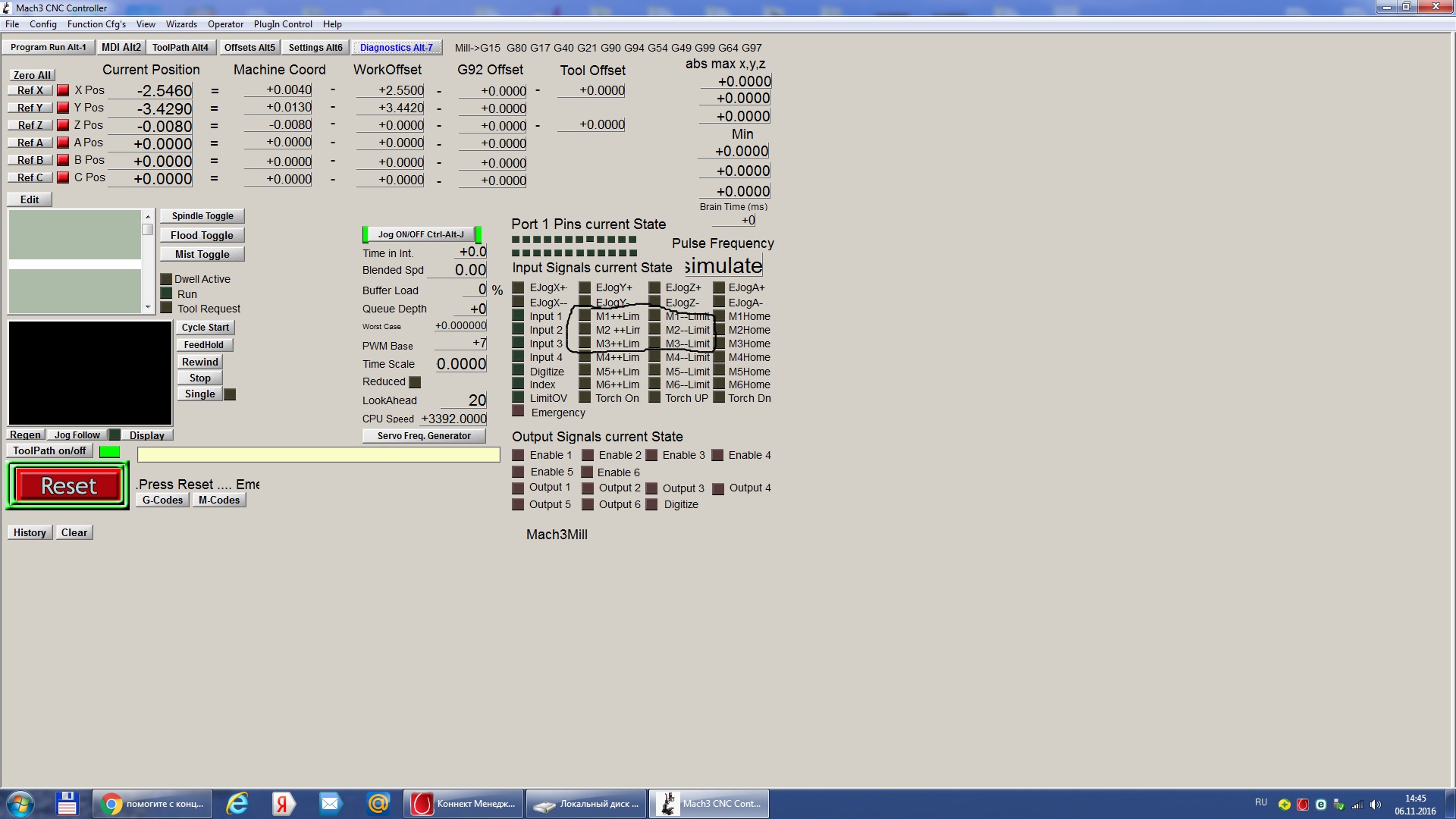

В Mach3 открой эту вкладку
и подведи железку к датчикам чтоб сработали и посмотри на пины.

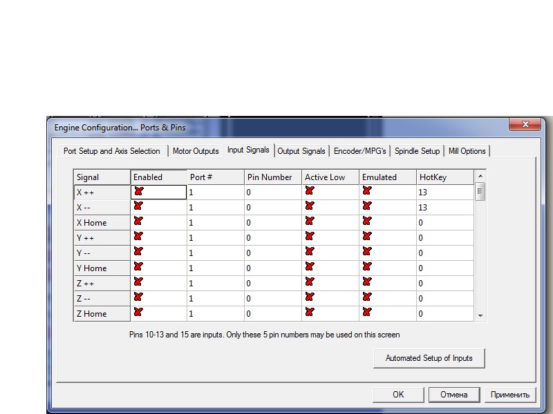

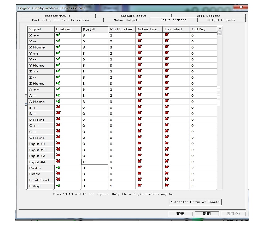

Сработали вот эти пины
3.jpg (12609 просмотров) <a class='original' href='./download/file.php?id=94105&mode=view' target=_blank>Загрузить оригинал (337.69 КБ)</a>

В Active Low вроде как должны быть галки,а не крестики у подключенных датчиков.
verser
Сообщения: 1853
Репутация: 1282
Откуда: Тбилиси
Сообщение verser »
Это если датчики нормально-замкнутые. У ТС они нормально-разомкнутые.

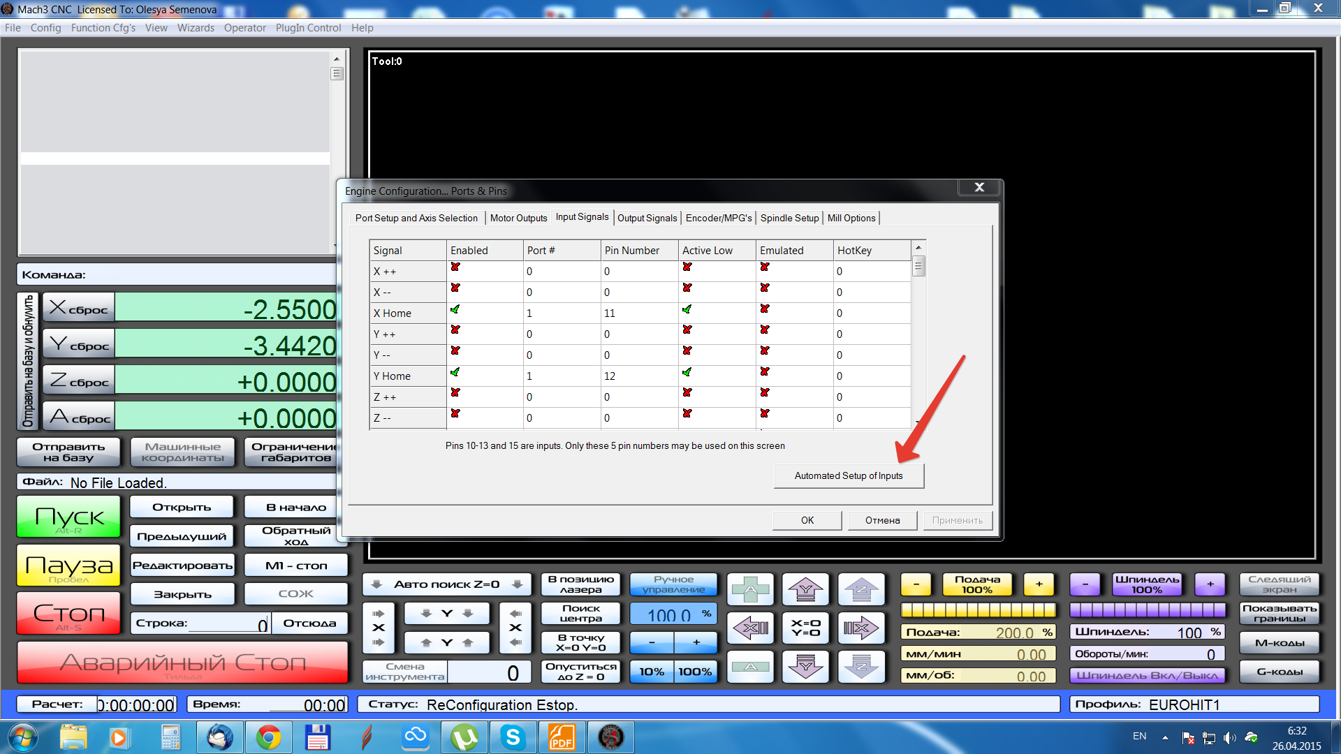

Mach под рукой сейчас нет, но там есть авто настройка входящих сигналов, смотрите справку по настойкам. Суть такова
в настройках выбираем пункт Input Signals

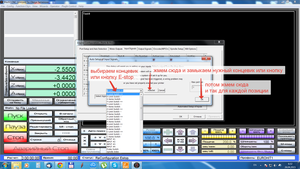

2015-04-26 06-32-16 Скриншот экрана.png (12568 просмотров) <a class='original' href='./download/file.php?id=94130&mode=view' target=_blank>Загрузить оригинал (492.81 КБ)</a>

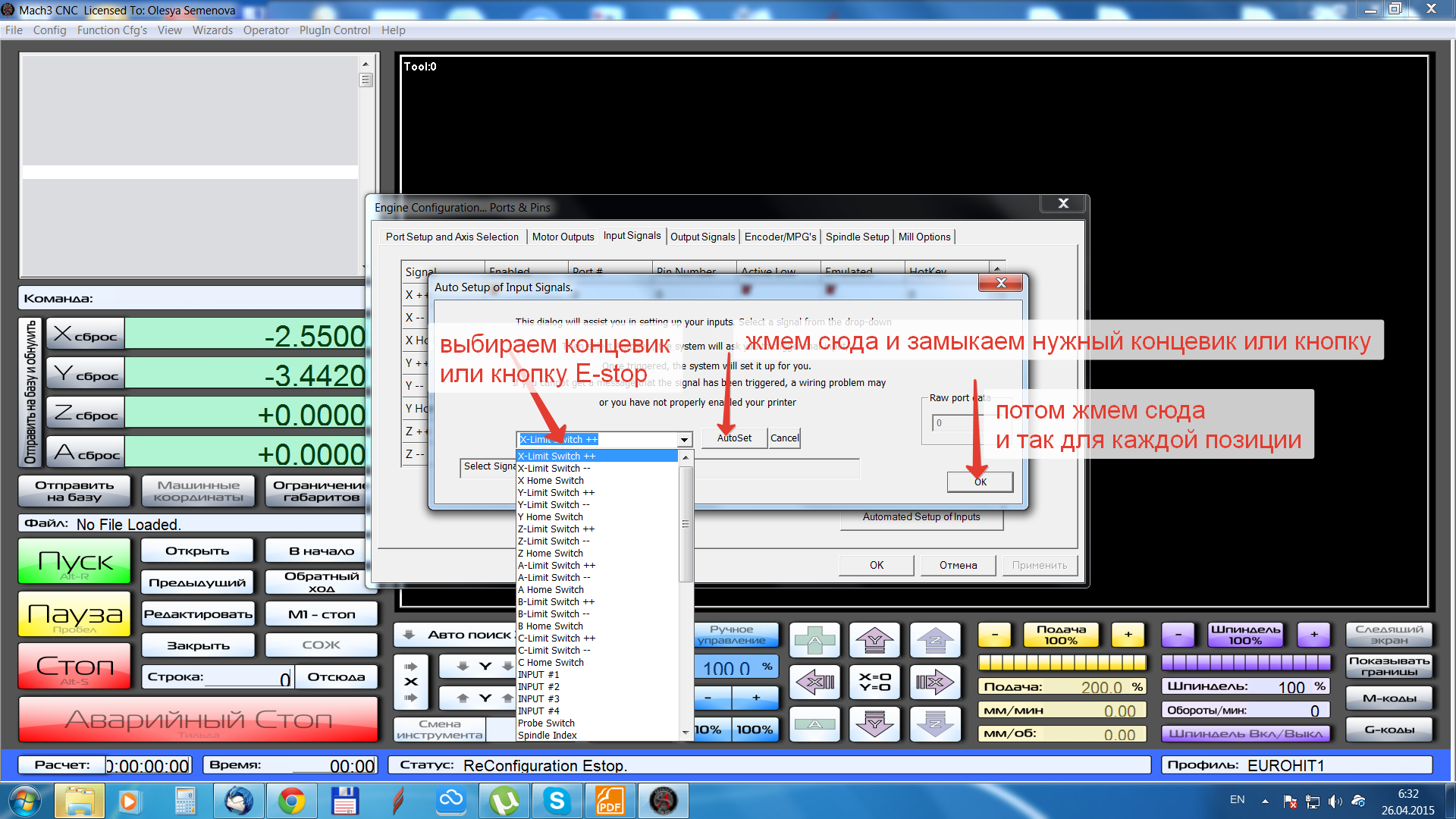

Далее делаем так:
2015-04-26 06-32-49 Скриншот экрана.png (12568 просмотров) <a class='original' href='./download/file.php?id=94131&mode=view' target=_blank>Загрузить оригинал (546.35 КБ)</a>

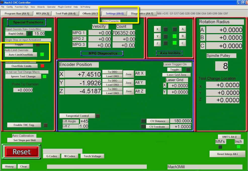

Я извиняюсь конечно, но где тут чего прописывать
4.jpg (12555 просмотров) <a class='original' href='./download/file.php?id=94147&mode=view' target=_blank>Загрузить оригинал (96.71 КБ)</a>

В маке есть два типа концевиков: аварийные и для поиска дома.
При срабатывании аварийных станок должен останавливаться "колом" и срабатывать РЕСЕТ в маке, отключаться сигнал ЭНЕЙБЛ, движки бросать удержание. При нажатии на ресет, включается енейбл, движки встают в удержание, можно съехать с концевика програмно. Если ресет не нажимать, ось можно отодвинуть руками.
Домашние концевики используются для поиска дома, после их срабатывания можно отъехать куда угодно (при этом мак игнорирует аварийные концевики).
Как настроено у вас, используется ли сигнал энейбл, бросают ли движки удержание, настроены ли софтлимиты и что там ещё не могу увидеть, шар для ясновидения не работает, сильный снегопад у нас.

1) сколько у тебя осей?
2) как ориентированы координаты?
3) где и сколько стоит концевиков?
4) как они расписаны во второй картинке первого поста темы?

Erch_84 писал(а): у меня аварийные концевики и как я писал при наезде на них станок встает колом и съехать с него не возможно
FLUKE писал(а):При срабатывании аварийных станок должен останавливаться "колом" и срабатывать РЕСЕТ в маке, отключаться сигнал ЭНЕЙБЛ, движки бросать удержание.
У тебя ресет срабатывает? Енейбл подключен вообще? По схеме, что ты выложил, енейбл вообще не задействован. Аварийные концевики срабатывают при аварии, при работе они не используются, чего ты к ним прицепился не понятно. Софтлимиты используются?
Erch_84 писал(а):при наезде на концевик станок отъезжел на заданное расстояние
У тебя станок не должен до концевиков вообще доезжать и тем более отъезжать. Как станок узнает куда ему ехать, когда все концевики у тебя подключены одним проводом???

у меня 3 оси X Y Z, установлено 6 концевиков по 2 на каждую ось все с одного пина (свободных пинов больше нет) при наезде срабатывает ресет и не сбрасывается станок стоит мертво.

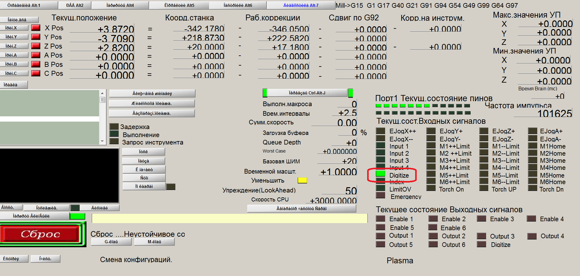

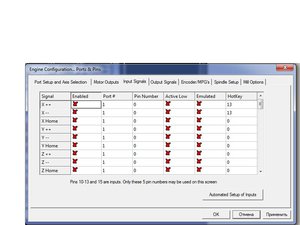

Это твои лимит свич , не номе .
Дави в маче на эту кнопку + сбрось ресет ,перейди в левое первое окно и с клавиатуры стрелками уводи ось от концевика.
ports-pins-probe-05.jpg (12489 просмотров) <a class='original' href='./download/file.php?id=94650&mode=view' target=_blank>Загрузить оригинал (129.81 КБ)</a>
