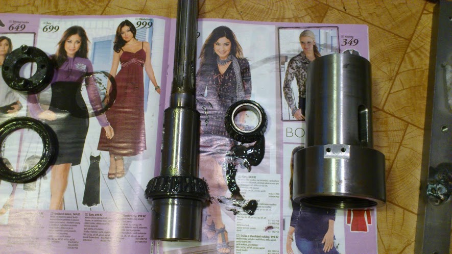

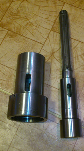

греются подшипники в шпинделе. по взрослому, почти до 100 градусов.
пробовал разобрать шпиндель подручными средствами - не поддается...
пришлось сделать одно простое, но очень полезное приспособление
DSC_0708.jpg (2218 просмотров) <a class='original' href='./download/file.php?id=8549&mode=view' target=_blank>Загрузить оригинал (41.18 КБ)</a>
DSC_0710.jpg (2218 просмотров) <a class='original' href='./download/file.php?id=8550&mode=view' target=_blank>Загрузить оригинал (45.79 КБ)</a>
несколько легких движений и шпиндель на куски
DSC_0711.jpg (2218 просмотров) <a class='original' href='./download/file.php?id=8551&mode=view' target=_blank>Загрузить оригинал (111.32 КБ)</a>
еще несколько и все подшипники сняты
DSC_0712.jpg (2218 просмотров) <a class='original' href='./download/file.php?id=8552&mode=view' target=_blank>Загрузить оригинал (42.35 КБ)</a>
купил новые, буду сегодня собирать :)

Конструкция зачет! :good: А за счет чего на первой фотке железяки в воздухе висят? За счет газовых трубок? И есть ли что-то что не дает вывернуться всей конструкции?
Сообщения: 34042
Re: Мой китаес Bernardo KF25 Top
Алексс, у тебя в шпинделе всего 2 подшипника и сотку держит :)
Алексс
Сообщения: 2210
Репутация: 266
Заслуга: IQ32
Откуда: Прага
Сообщение Алексс »
Nick, газовые пружины поджимают швеллер к домкрату, тем самым и обратный ход автоматом.
а чтобы конструкция не развалилась внизу есть специальная проволочка :)
еще надо пару мелочей доделать и будет ока.
aftaev, с каких пор точность шпинделя зависит от количества подшипников?

Алексс писал(а):
DSC_0711.jpg (2195 просмотров) <a class='original' href='./download/file.php?id=8570&mode=view' target=_blank>Загрузить оригинал (111.32 КБ)</a>
Как у тебя супруга такое кощунство терпит? :lol: :lol1:
