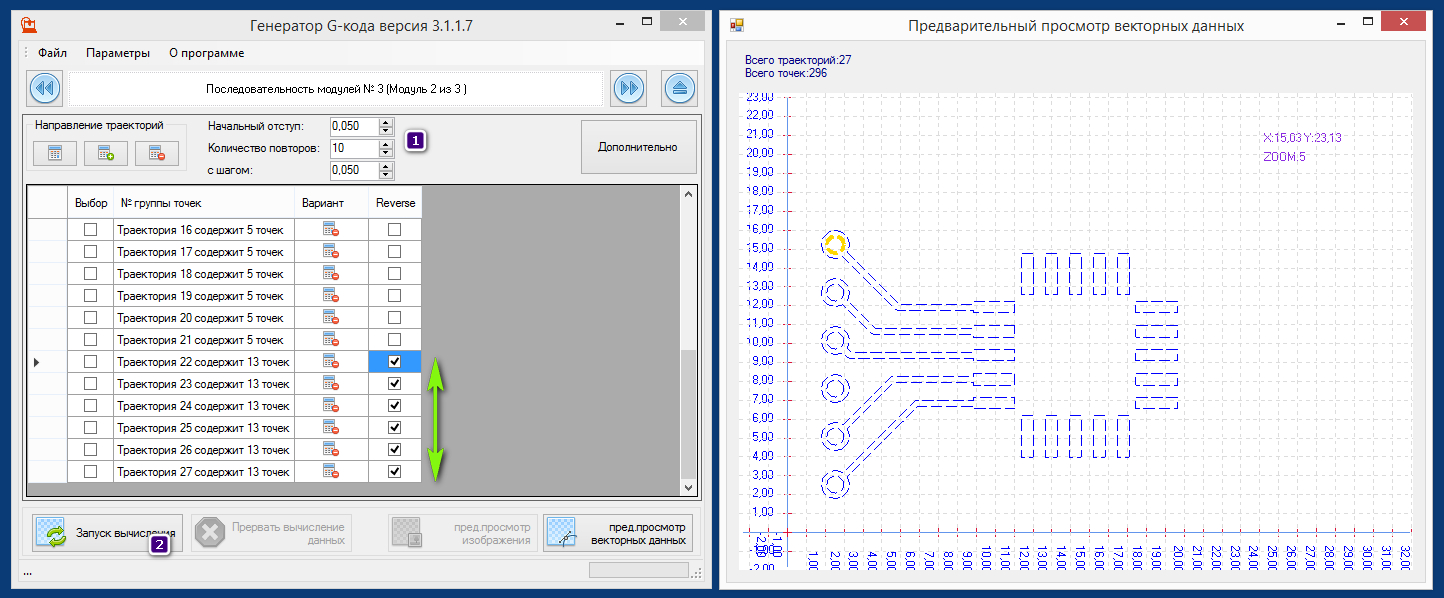

Всем привет. Сергей, пробовал засветку фоторезиста лазером и появился вопрос. На вашем видео засветка после сверления платы, но как можно сделать, чтобы были не засвеченные пятачки для последующего сверления на обычном сверлильном станке. Ну как при ЛУТ.
al1955 писал(а): как можно сделать, чтобы были не засвеченные пятачки
Привет! вот в этом месте я немного не понял, можешь поподробнее описать? :-)

Вот как то так должно засветить фоторезист. Я получаю полностью засвеченные контактные площадки. Потом по ним очень трудно попасть в центр обычной сверлилкой.
pemicro.jpg (4862 просмотра) <a class='original' href='./download/file.php?id=125679&mode=view' target=_blank>Загрузить оригинал (193.94 КБ)</a>
al1955 писал(а):Вот как то так должно засветить фоторезист. Я получаю полностью засвеченные контактные площадки. Потом по ним очень трудно попасть в центр обычной сверлилкой.
Теперь понял, как сделать идея есть, по возможности добавлю такую возможность.

Вот ссылка на версию 3.1.1.7: http://selenur.ru/wp-content/uploads/CNCAPP/3.1.1.7.zip пока без особой надобности не стоит переходить, т.к. кое-какие моменты не доделал, это для тестов, для " al1955"
Данный пример делал используя DipTrace, и генерацию гербер файла, и файла сверловки, сама схема такая:
2017-12-02_014724.jpg (4778 просмотров) <a class='original' href='./download/file.php?id=125809&mode=view' target=_blank>Загрузить оригинал (52.51 КБ)</a>
В архиве есть всего один пресет (вот думаю наверное слово пресет заменить на слово схема???), который нужно выбрать:
2017-12-02_013910.jpg (4778 просмотров) <a class='original' href='./download/file.php?id=125817&mode=view' target=_blank>Загрузить оригинал (119.88 КБ)</a>
Схема состоит из набора взаимосвязанных модулей:
2017-12-02_013945.jpg (4778 просмотров) <a class='original' href='./download/file.php?id=125816&mode=view' target=_blank>Загрузить оригинал (149.12 КБ)</a>
На которой:
1) Из гербер файла получаем траектории дорожек, и контактов, и все пересекающиеся траектории объединяем
2) Из файла сверловки, получаем не координаты мест где нужно сверлить, а траектории описывающие круг, нужного диаметра
3) Объединяем все траектории в один список
4) Выполняем генерацию новых траекторий, с определенными параметрами.
5) Генерируем G-код
Итак, в начале получаем траектории:
2017-12-02_014115.jpg (4778 просмотров) <a class='original' href='./download/file.php?id=125815&mode=view' target=_blank>Загрузить оригинал (532.8 КБ)</a>
И нажав кнопку №2 выбираем пункт меню объединения
В результате чего получаем:
2017-12-02_014159.jpg (4778 просмотров) <a class='original' href='./download/file.php?id=125814&mode=view' target=_blank>Загрузить оригинал (484.52 КБ)</a>
Далее переключаемся на следующий модуль, где ставим флажок №1, и лишь потом выбираем файл сверловки:
2017-12-02_014241.jpg (4778 просмотров) <a class='original' href='./download/file.php?id=125813&mode=view' target=_blank>Загрузить оригинал (413.93 КБ)</a>
Переходим на модуль №500:
2017-12-02_014402.jpg (4778 просмотров) <a class='original' href='./download/file.php?id=125812&mode=view' target=_blank>Загрузить оригинал (492.03 КБ)</a>
В нем нажимаем кнопку №1, и получаем все траектории из предыдущих модулей.
По меткам видно из каких модулей получены.
После этого переходим на следующий модуль:
2017-12-02_014556.jpg (4778 просмотров) <a class='original' href='./download/file.php?id=125811&mode=view' target=_blank>Загрузить оригинал (601.73 КБ)</a>
В нем ставим направление генераций траекторий во внутрь, !!!но у траекторий отверстий нужно поставить флаг реверс направления, это позволит ограничить генерацию траекторий во внутрь.
В результате чего получается вот такая траектория:
2017-12-02_014704.jpg (4778 просмотров) <a class='original' href='./download/file.php?id=125810&mode=view' target=_blank>Загрузить оригинал (603.22 КБ)</a>
Такой нужен был функционал? :-)

Сергей, спасибо огромное. G-код с отверстиями получаю без проблем. Вот только проблема у меня пока с Diptrace, придется наверное на 7 десятке лет осваивать ее. Скачал в соседней ветке разводку в дипрейсе и попробовал. Реально на фоторезисте попробую вероятнее всего завтра, а пока по перемещению лазера видно как делает окружность. Есть конечно небольшая просьба, там где колонка реверса как бы сделать выделение сразу нескольких траекторий, чтобы больше 100 раз не щелкать мышкой.
2017-12-04_111505.jpg (4669 просмотров) <a class='original' href='./download/file.php?id=125996&mode=view' target=_blank>Загрузить оригинал (132.2 КБ)</a>
