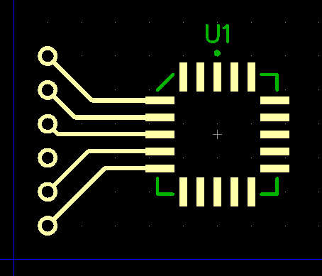

Всем привет. Сергей, пробовал засветку фоторезиста лазером и появился вопрос. На вашем видео засветка после сверления платы, но как можно сделать, чтобы были не засвеченные пятачки для последующего сверления на обычном сверлильном станке. Ну как при ЛУТ.
Сообщения: 4605
al1955 писал(а): как можно сделать, чтобы были не засвеченные пятачки
Привет! вот в этом месте я немного не понял, можешь поподробнее описать? :-)
al1955
Сообщения: 6
Зарегистрирован: 10 авг 2013, 22:27
Сообщение al1955 »
Вот как то так должно засветить фоторезист. Я получаю полностью засвеченные контактные площадки. Потом по ним очень трудно попасть в центр обычной сверлилкой.
pemicro.jpg (4250 просмотров) <a class='original' href='./download/file.php?id=125679&mode=view' target=_blank>Загрузить оригинал (193.94 КБ)</a>
Сообщения: 4605
al1955 писал(а):Вот как то так должно засветить фоторезист. Я получаю полностью засвеченные контактные площадки. Потом по ним очень трудно попасть в центр обычной сверлилкой.
Теперь понял, как сделать идея есть, по возможности добавлю такую возможность.

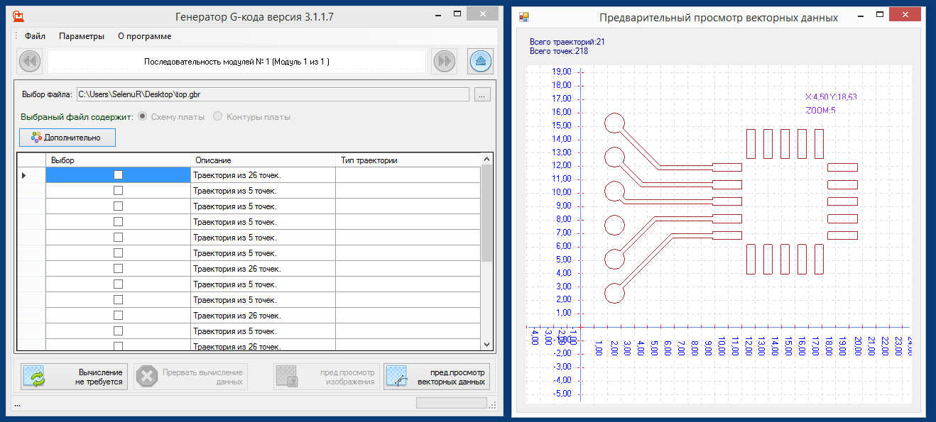

Вот ссылка на версию 3.1.1.7: http://selenur.ru/wp-content/uploads/CNCAPP/3.1.1.7.zip пока без особой надобности не стоит переходить, т.к. кое-какие моменты не доделал, это для тестов, для " al1955"
Данный пример делал используя DipTrace, и генерацию гербер файла, и файла сверловки, сама схема такая:
2017-12-02_014724.jpg (4166 просмотров) <a class='original' href='./download/file.php?id=125809&mode=view' target=_blank>Загрузить оригинал (52.51 КБ)</a>
В архиве есть всего один пресет (вот думаю наверное слово пресет заменить на слово схема???), который нужно выбрать:
2017-12-02_013910.jpg (4166 просмотров) <a class='original' href='./download/file.php?id=125817&mode=view' target=_blank>Загрузить оригинал (119.88 КБ)</a>
Схема состоит из набора взаимосвязанных модулей:
2017-12-02_013945.jpg (4166 просмотров) <a class='original' href='./download/file.php?id=125816&mode=view' target=_blank>Загрузить оригинал (149.12 КБ)</a>
На которой:
1) Из гербер файла получаем траектории дорожек, и контактов, и все пересекающиеся траектории объединяем
2) Из файла сверловки, получаем не координаты мест где нужно сверлить, а траектории описывающие круг, нужного диаметра
3) Объединяем все траектории в один список
4) Выполняем генерацию новых траекторий, с определенными параметрами.
5) Генерируем G-код
Итак, в начале получаем траектории:
2017-12-02_014115.jpg (4166 просмотров) <a class='original' href='./download/file.php?id=125815&mode=view' target=_blank>Загрузить оригинал (532.8 КБ)</a>
И нажав кнопку №2 выбираем пункт меню объединения
В результате чего получаем:
2017-12-02_014159.jpg (4166 просмотров) <a class='original' href='./download/file.php?id=125814&mode=view' target=_blank>Загрузить оригинал (484.52 КБ)</a>
Далее переключаемся на следующий модуль, где ставим флажок №1, и лишь потом выбираем файл сверловки:
2017-12-02_014241.jpg (4166 просмотров) <a class='original' href='./download/file.php?id=125813&mode=view' target=_blank>Загрузить оригинал (413.93 КБ)</a>
Переходим на модуль №500:
2017-12-02_014402.jpg (4166 просмотров) <a class='original' href='./download/file.php?id=125812&mode=view' target=_blank>Загрузить оригинал (492.03 КБ)</a>
В нем нажимаем кнопку №1, и получаем все траектории из предыдущих модулей.
По меткам видно из каких модулей получены.
После этого переходим на следующий модуль:
2017-12-02_014556.jpg (4166 просмотров) <a class='original' href='./download/file.php?id=125811&mode=view' target=_blank>Загрузить оригинал (601.73 КБ)</a>
В нем ставим направление генераций траекторий во внутрь, !!!но у траекторий отверстий нужно поставить флаг реверс направления, это позволит ограничить генерацию траекторий во внутрь.
В результате чего получается вот такая траектория:
2017-12-02_014704.jpg (4166 просмотров) <a class='original' href='./download/file.php?id=125810&mode=view' target=_blank>Загрузить оригинал (603.22 КБ)</a>
Такой нужен был функционал? :-)
