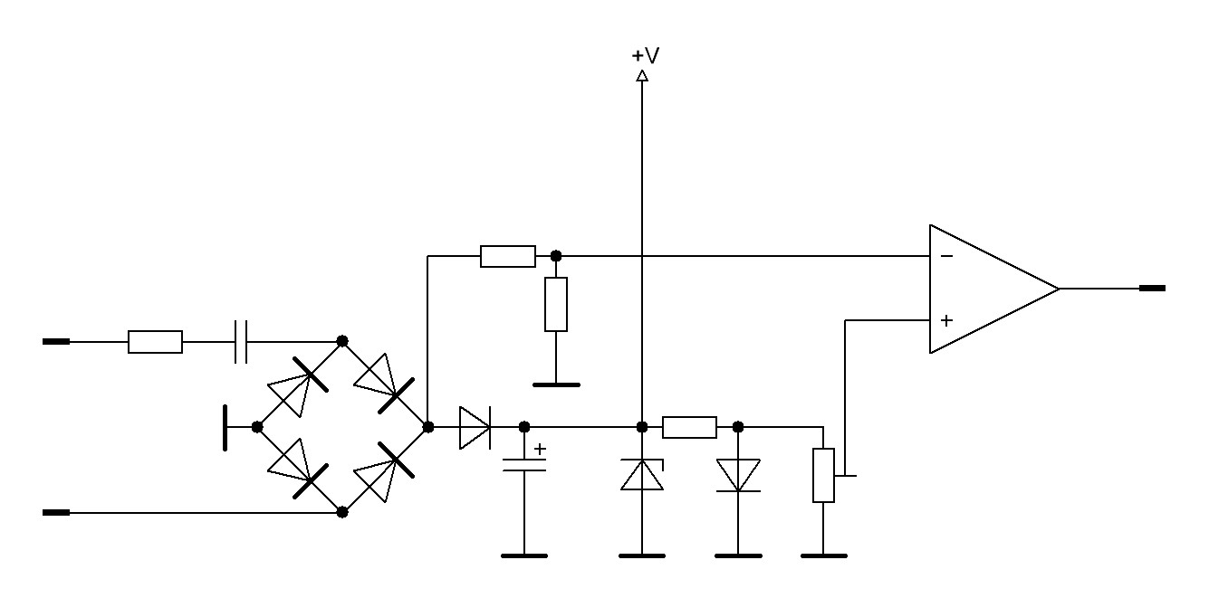

В принципе можно без введения гистерезиса, вот так
Схема.JPG (11189 просмотров) <a class='original' href='./download/file.php?id=125676&mode=view' target=_blank>Загрузить оригинал (48.08 КБ)</a>
sas_75
Сообщения: 432
Репутация: 115
Откуда: Владивосток
Re: Покритикуйте схему детектора нуля
Сообщение sas_75 »
На выходе компаратора будет формироваться положительный импульс, длительность которого можно регулировать подстроечником.

sas_75 писал(а):В принципе можно без введения гистерезиса, вот так
Ну у меня изначально так и было - делитель на резисторах вместо подстроечника.
А вот брать вход после диодного моста, поставив после него диод по питанию я не догадался :) В этой схеме - да, можно отказаться от транзистора и конденсатора в его базе.
Сейчас посмотрю в эмуляции картинку по этой схеме :)
N1X писал(а):Слишком сложно и непонятно для чего. Я так понимаю МК в устройстве один фиг будет. Тогда компаратор там не нужен - оптопары вполне достаточно, посмотри как сделано у человека в паяльной станции:
Да, такая схема - самое простое решение, но оно мне не нравится. Во-первых, нужно рассеивать почти ватт тепла на резисторах, а во-вторых на выходе оптопары сигнал будет появляться с задержкой и эта задержка будет зависеть от напряжения в сети. Тогда как с операционником мощность, выделяемая гасящей цепью (R1+C1) меньше 15 милливатт и задержка не зависит от сетевого напряжения. У меня же не стоит задача сэкономить 10 долларов на партии 100 штук :)

sas_75 писал(а):без введения гистерезиса, вот так
Посмотрел в эмуляции, фаза после гасящего конденсатора запаздывает на 90 град, что-то я об этом забыл совсем :) И это запаздывание слегка гуляет в зависимости от сетевого напряжения, но гуляет несущественно. Наверное на этом и остановлюсь, спасибо за подсказку :) Только все же оставлю ПОС для гистерезиса.
