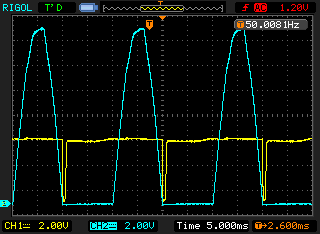

Все-таки решил последовать совету Lunatic и ввести гистерезис. Вот такая схема:
scheme_sim.png (11251 просмотр) <a class='original' href='./download/file.php?id=125617&sid=4b13433c1b3956ee58efb371aea95691&mode=view' target=_blank>Загрузить оригинал (19.26 КБ)</a>
Отфрезеровал платку, собрал, полазил осциллографом.
Вот такое сравнение симулиции и реальных сигналов получилось (большое окно - симуляция, в нем в маленьком окне реальное измерение). Синим везде сигнал в точке X7, желтым сигналы в указанных точках.
Точка X3:
x7_x3_cmp.png (11251 просмотр) <a class='original' href='./download/file.php?id=125618&sid=4b13433c1b3956ee58efb371aea95691&mode=view' target=_blank>Загрузить оригинал (15.1 КБ)</a>
Точка X6:
x7_x6_cmp.png (11251 просмотр) <a class='original' href='./download/file.php?id=125619&sid=4b13433c1b3956ee58efb371aea95691&mode=view' target=_blank>Загрузить оригинал (15.93 КБ)</a>
Точка X6 увеличено по временной шкале:
x7_x6_s_cmp.png (11251 просмотр) <a class='original' href='./download/file.php?id=125620&sid=4b13433c1b3956ee58efb371aea95691&mode=view' target=_blank>Загрузить оригинал (14.66 КБ)</a>
Выход оптопары Тут уже без симуляции):
Выход оптопары увеличено по временной шкале:
Сначала собирал без гистерезиса, все тоже работало согласно симуляторным ожиданиям, но решил перестраховаться :)

Ну, гистерезис вводят несколько иначе, тогда можно было бы получить импульс на каждой полуволне.
AndyBig
Сообщения: 3876
Репутация: 1121
Откуда: юг России
Re: Покритикуйте схему детектора нуля
Сообщение AndyBig »
sas_75 писал(а):гистерезис вводят несколько иначе, тогда можно было бы получить импульс на каждой полуволне
Как именно?

А от того что напряжение на входе "-" операционника сильно больше его питания операционнику не поплохеет? Могу ошибаться, но по моему входное не должно превышать питающее напряжение?
Lunatic
Сообщения: 442
Репутация: 75
Сообщение Lunatic »
Lunatic писал(а):А от того что напряжение на входе "-" операционника сильно больше его питания операционнику не поплохеет? Могу ошибаться, но по моему входное не должно превышать питающее напряжение?
Глянул даташит, синфазное входное напряжение должно быть как минимум на 1,5 В ниже напряжения питания. Получается если только на одном входе напряжение превышает питание, это допустимо.
AndyBig
Сообщения: 3876
Репутация: 1121
Откуда: юг России
Сообщение AndyBig »
По даташиту допускается до 32 вольт вверх на одном или обоих входах, а вот вниз не более чем на 0.3 вольта ниже минусового питания :)
