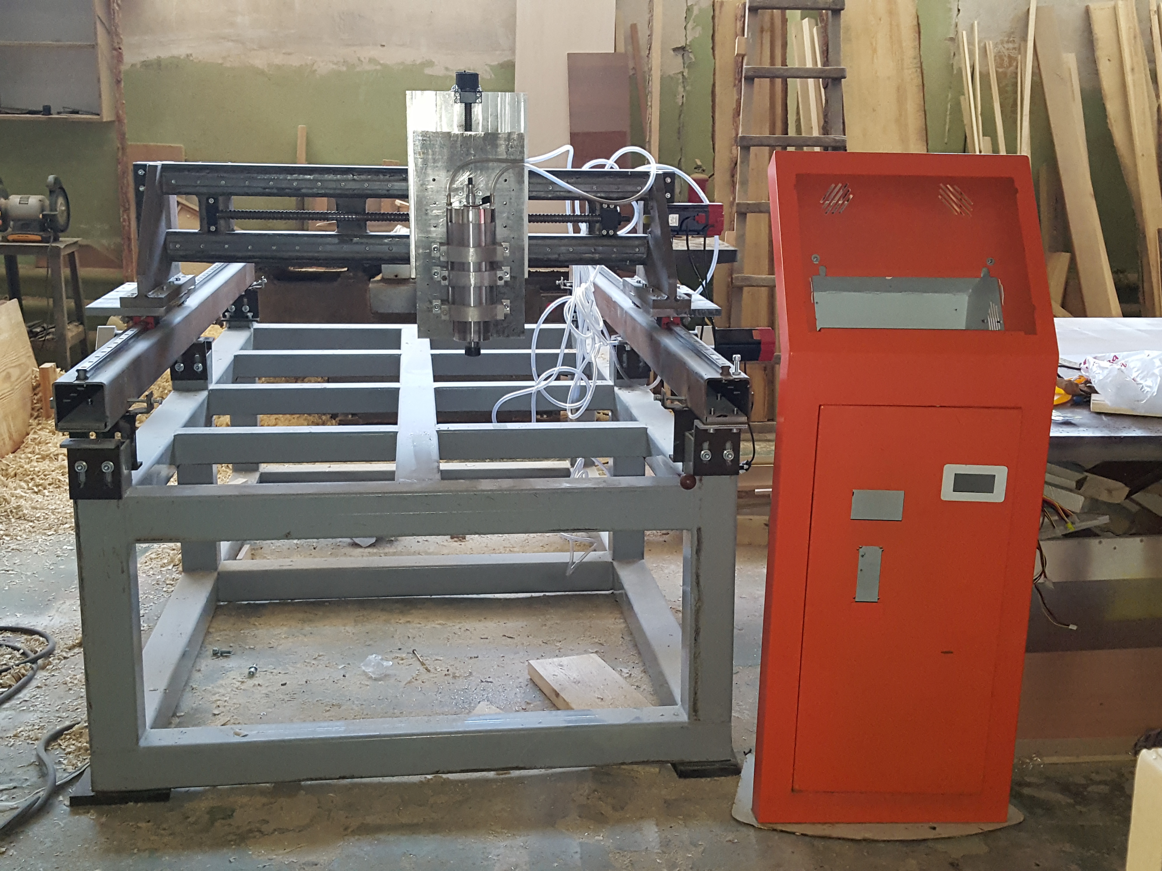

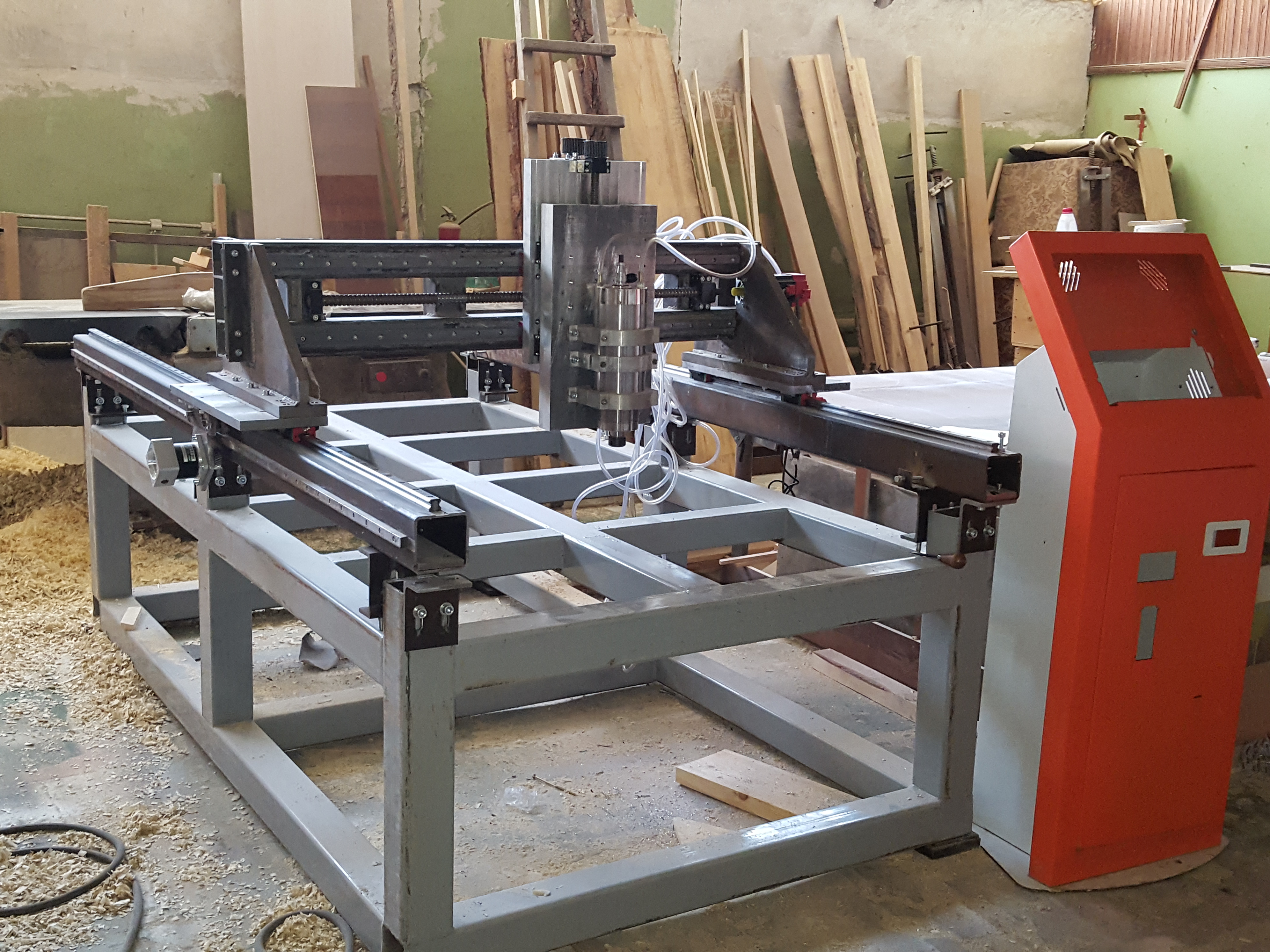

интересны подробности сборки портала, как варились боковая стойка? пластина и перпендикулярно к ней нижняя планка ? как добились перпендикуляра? и как устанавливали балку на стойки чтоб она была перпендикулярна к столу и имела одинаковую высоту слева и справа?
Fagot
Сообщения: 235
Зарегистрирован: 03 дек 2015, 21:35
Репутация: 21
Откуда: Алтайский край
Re: Фрезерный 5,5 кВт по дереву и цветмету на серводвигателя
Сообщение Fagot »
Стойки портала изготавливали по моим чертежам на заводе в инструментальном цехе. Балку портала сваривал сам, но все плоскости (под рельсовые направляющие, посадочные места соединения), сверловку делали также на заводе. Я осуществлял только сборку.Паз под балку в стойках сделан с зазором, для возможности регулировки. После сборки все плоскости встали почти идеально. Осуществлял регулировку только перпендикуляр балки относительно стоек и стола при помощи 8 болтов которые соединяют стойки с балкой. Так как паз в стойках шире балки то имеется возможность менять угол наклона балки по средством затяжки болтов по диагонали. Но прежде чем как регулировать балку портала, выставил в одной плоскости и параллели опорные пластины (это на которой установлены каретки).

Сообщение Fagot »
Движение портала по оси у (где стоят 2 мотора) рывками, с чем связано? Это может из-за того что у моторов разная скорость? Когда запускаю программу цифры на дисплее серводрайверов бегут не синхронно. Один показывает скорость 120 другой - 80 и.т.д
Пиды настроены одинаково?
