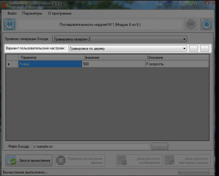

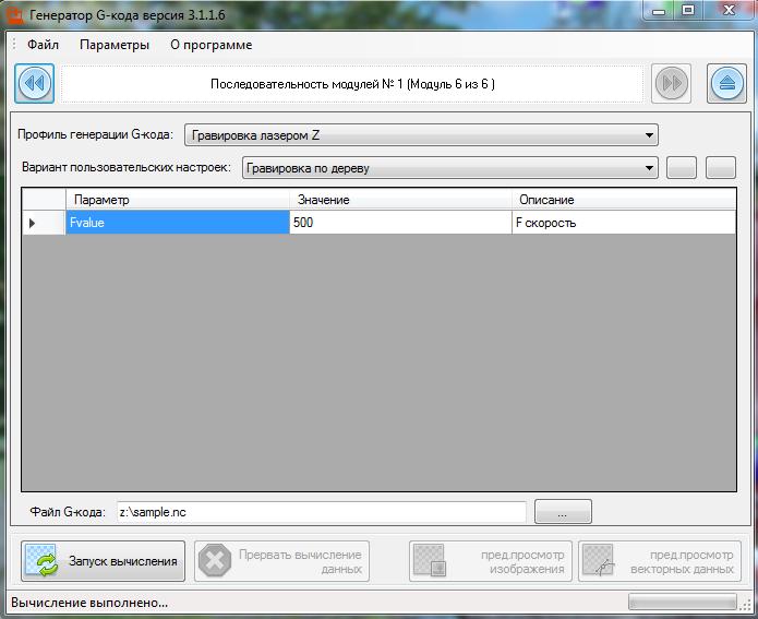

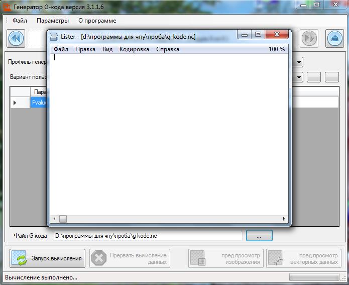

Добрый день подскажите почему программа сохраняет пустой файл G кода :wik: :wik:
Сообщения: 4605
igoryan74 писал(а):Добрый день подскажите почему программа сохраняет пустой файл G кода :wik: :wik:
покажи порядок выполнения....

Сообщения: 4605
С ошибкой разобрался, она была в профиле станка... :-) У меня ещё система оповещения ошибок не готова, в связи с чем пока и получается такая непонятка....
Вот обновленный файл профиля станка, просто его замени этим:
Лазер гравировка use Z.zip
(609 байт) 276 скачиваний
Так-же вот этим полем нет пока смысла пользоваться, оно ещё не готово, я случайно забыл его скрыть....
2017-11-19_231801.jpg (3621 просмотр) <a class='original' href='./download/file.php?id=124963&sid=aaf0538d1abd187c10fbacc8f1b0c872&mode=view' target=_blank>Загрузить оригинал (147.12 КБ)</a>
В файле профиля, только посмотри параметры Z1 и Z-1 которые отвечают за включение и выключение, т.к. я не помню как должно быть :-)
Ну и краткое описание работы профиля:
2017-11-19_232200.jpg (3621 просмотр) <a class='original' href='./download/file.php?id=124964&sid=aaf0538d1abd187c10fbacc8f1b0c872&mode=view' target=_blank>Загрузить оригинал (242.11 КБ)</a>
Далее № строки и описание.
2) В качестве разделителя у числа дробной части использовать точку
7) Создать файл
9) Добавление строки которая содержит G-код движение в точку 0,0 на холостом ходу с выключенным лазером Z1
12) Далее все координаты будут выводиться с точностью 2 знака после запятой.
14) Цикл по наборам точек
15) Переменной присваиваем список точек по которым будем двигаться.
16) Движемся к первой точке списка ещё с выключенным лазером
17) Включаем лазер Z-1
19 - 22) Цикл движения по точкам
24) выключаем лазер.
28) Выжигание завершено, и движемся в начальную точку с выключенным лазером Z1
30) Сохраняем файл.
