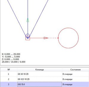

Вообще круги интересная штука
Во 2-й строке задается координата начала-конца окружности
В 3-й строке через значение "I" радиус окружности. Если I<0, то окружность слева от начальной точки:
Круг1.JPG (17379 просмотров) <a class='original' href='./download/file.php?id=123342&mode=view' target=_blank>Загрузить оригинал (49.9 КБ)</a>

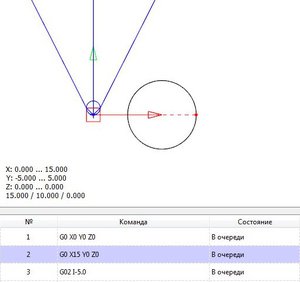

Если I>0, то окружность справа от начальной точки:
Круг2.JPG (17379 просмотров) <a class='original' href='./download/file.php?id=123343&mode=view' target=_blank>Загрузить оригинал (52.61 КБ)</a>

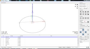

Дело ясное, что оно темное. В ручную вроде отрабатывают спираль. Но хотелось бы задать глубину, шаг и радиус и получить спираль...
Спираль.JPG (17309 просмотров) <a class='original' href='./download/file.php?id=123555&mode=view' target=_blank>Загрузить оригинал (118.92 КБ)</a>

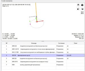

На скрине состояние не "работает", а "загружается".
У меня код тоже загружается и оболочка рисует круг. А если нажать кнопку "Отправить" вылезает ошибка 26.
Оказалось, что у Candel и GRBL в станке два разных интерпритатора. Даже если оболочка что-то нарисовала, далеко не факт, что станок это выведет.
Так и с этими кругами. Команду G02 I10 F80 оболочка поняла нормально и нарисовала круг. Но при отправке на станок вылезает ошибка. Для станка должна быть полная команда вида G02 X-3.0 Y0.0 I3.0 J0.0 F60. Т.е. явно должны быть указаны X, Y, I, J. В любых других вариантах вылезают ошибки.
И еще, X и Y передаются в абсолютных координатах. Если перед выполнением этой команды инструмент стоит в другой позиции, выскакивает ошибка.
Кстати, я нашел список ошибок. Он лежит в отдельном файле с именем error_codes_en_US.txt в архиве GRBL, который скачивал с github.
Если кому интересно, могу сюда выложить.
Ошибка после нажатия кнопки &quot;Отправить&quot; (17293 просмотра) <a class='original' href='./download/file.php?id=123860&mode=view' target=_blank>Загрузить оригинал (122.44 КБ)</a>
Ошибка после нажатия кнопки "Отправить"

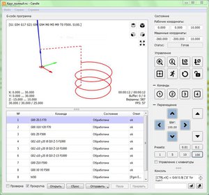

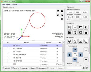

Подтверждаю! Добрался-таки до станка.
Вот код, который реально работает:
Круг.JPG (17146 просмотров) <a class='original' href='./download/file.php?id=125354&mode=view' target=_blank>Загрузить оригинал (112.83 КБ)</a>
И второй, который работает по спирали.
Спираль.JPG (17146 просмотров) <a class='original' href='./download/file.php?id=125355&mode=view' target=_blank>Загрузить оригинал (135.44 КБ)</a>
Может кому пригодится.
