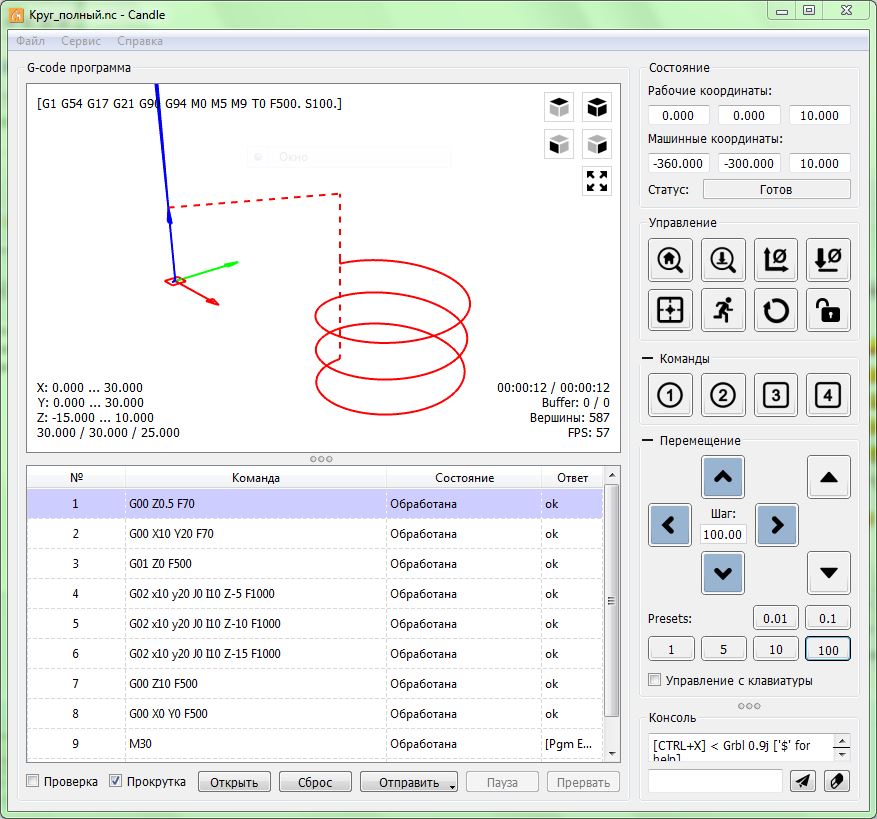

Дело ясное, что оно темное. В ручную вроде отрабатывают спираль. Но хотелось бы задать глубину, шаг и радиус и получить спираль...
Спираль.JPG (17363 просмотра) <a class='original' href='./download/file.php?id=123555&sid=583136ffbd020a748d997256bfe110ba&mode=view' target=_blank>Загрузить оригинал (118.92 КБ)</a>

Spell писал(а): Т.е. явно должны быть указаны X, Y, I, J. В любых других вариантах вылезают ошибки.
Подтверждаю! Добрался-таки до станка.
Вот код, который реально работает:
Круг.JPG (17200 просмотров) <a class='original' href='./download/file.php?id=125354&sid=583136ffbd020a748d997256bfe110ba&mode=view' target=_blank>Загрузить оригинал (112.83 КБ)</a>
И второй, который работает по спирали.
Спираль.JPG (17200 просмотров) <a class='original' href='./download/file.php?id=125355&sid=583136ffbd020a748d997256bfe110ba&mode=view' target=_blank>Загрузить оригинал (135.44 КБ)</a>
Может кому пригодится.
