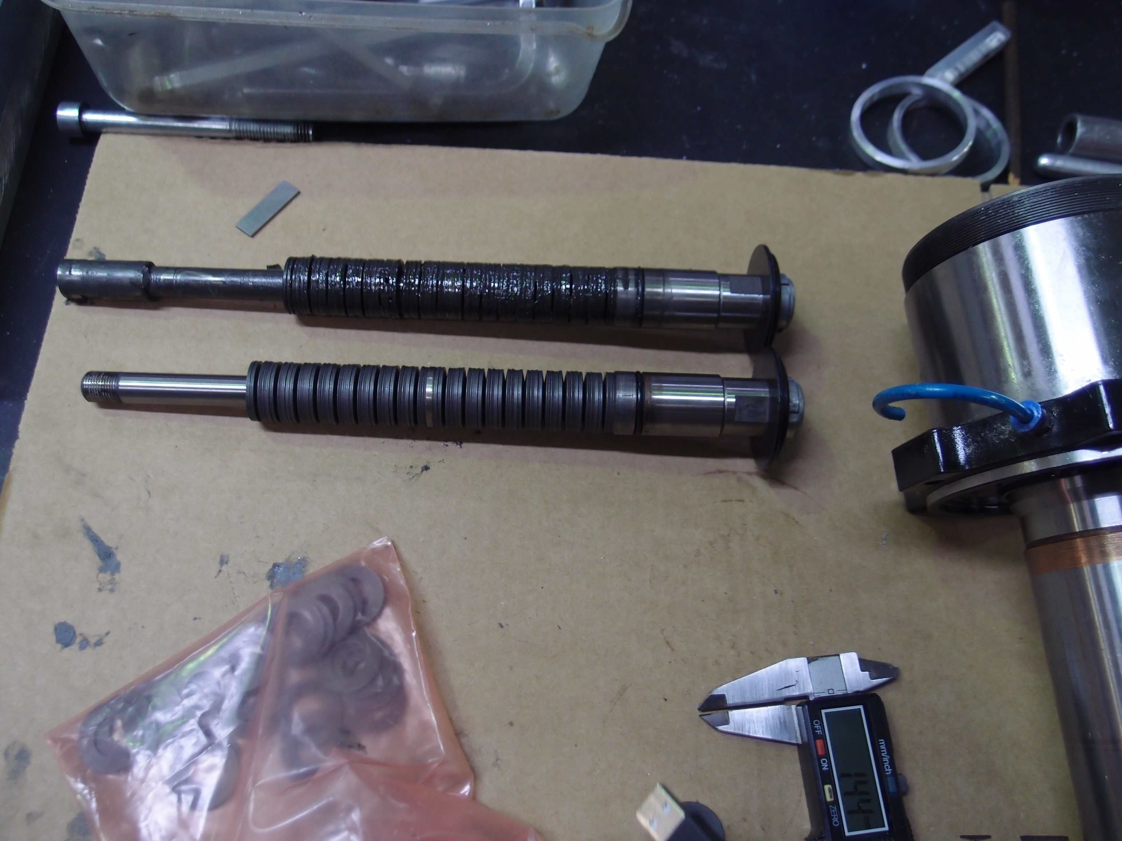

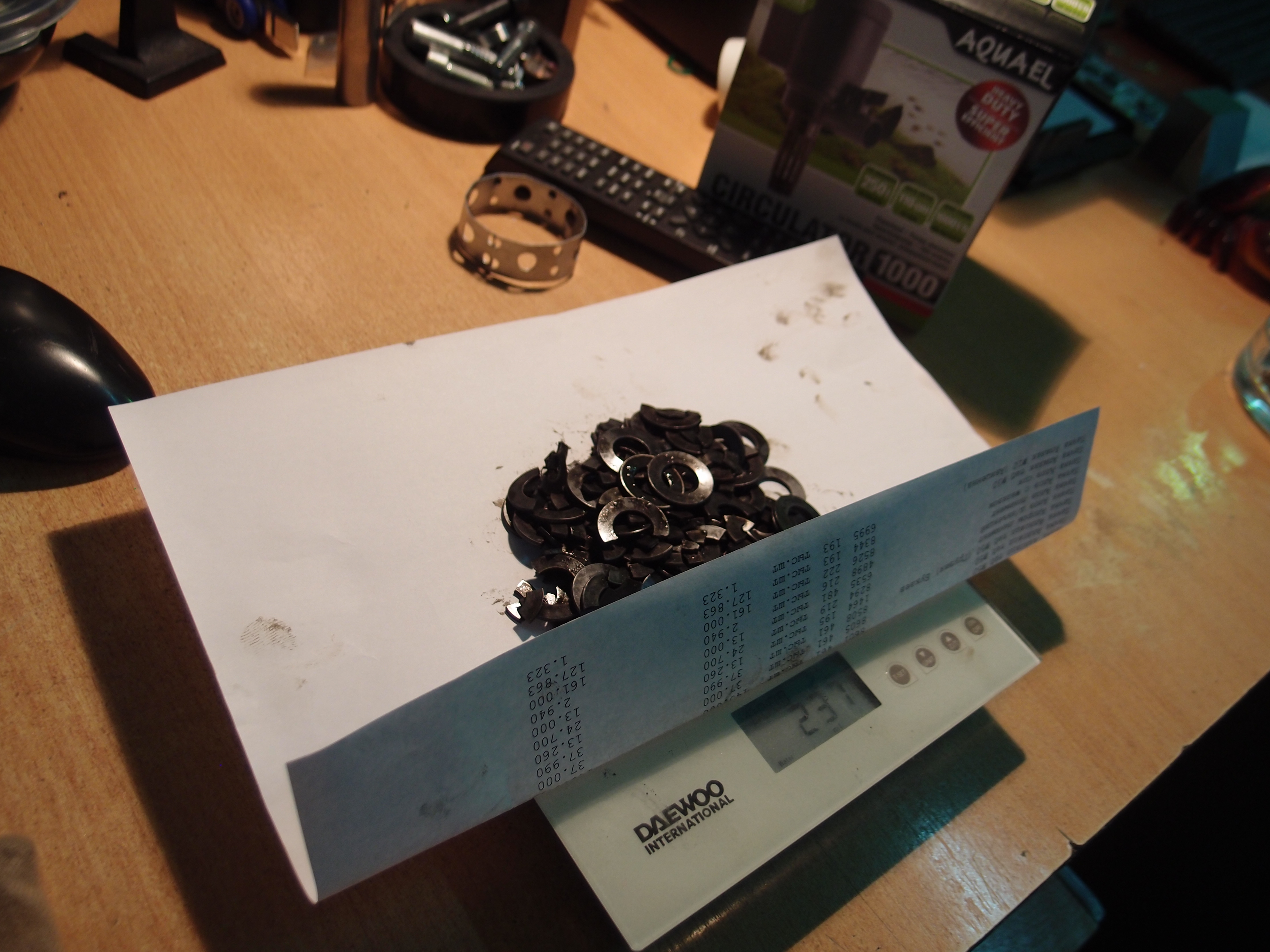

tmpe2 требует перемотки - никто не взялся ... говорят шибко мал. заменили китайской водянкой .очень конечно тихая )))
поломалась смена на ТМа5 . шайбы купили в МСк . у пимек-ов. Комплект тарельчатых пружин (100 шт.) – 2 360 руб
вообще очень отзывчивые ребята - дали схему установки -неправильную правда.
у нас получилась вот такая )) (()) (()) (()) (()) (()) (()) (()) (()) (( толстая шайба )) (()) (()) (()) (()) (()) (()) (()) (()) (( (16*4)+(2*4) = всего 72 шт.
немного пришлось повозиться с длинной штока , у итальяшек интересная регулировка - муфта соединяющая шток и цанговый зажим на локтайде и не закручена до конца , при первой сборке не обратили внимания и инструмент не брался .
схему установки взяли из второго такого же (9818 просмотров) <a class='original' href='./download/file.php?id=125149&sid=53b39488e9142882b8a9b47e5d2fe045&mode=view' target=_blank>Загрузить оригинал (4.1 МБ)</a>
определили сколько нада (9818 просмотров) <a class='original' href='./download/file.php?id=125150&sid=53b39488e9142882b8a9b47e5d2fe045&mode=view' target=_blank>Загрузить оригинал (3.63 МБ)</a>
PA131652.JPG (9818 просмотров) <a class='original' href='./download/file.php?id=125151&sid=53b39488e9142882b8a9b47e5d2fe045&mode=view' target=_blank>Загрузить оригинал (3.87 МБ)</a>
сломанный винт цанги , заменили на новый.. давно наделали про запас. невероятно приятный момент ) (9818 просмотров) <a class='original' href='./download/file.php?id=125152&sid=53b39488e9142882b8a9b47e5d2fe045&mode=view' target=_blank>Загрузить оригинал (3.88 МБ)</a>

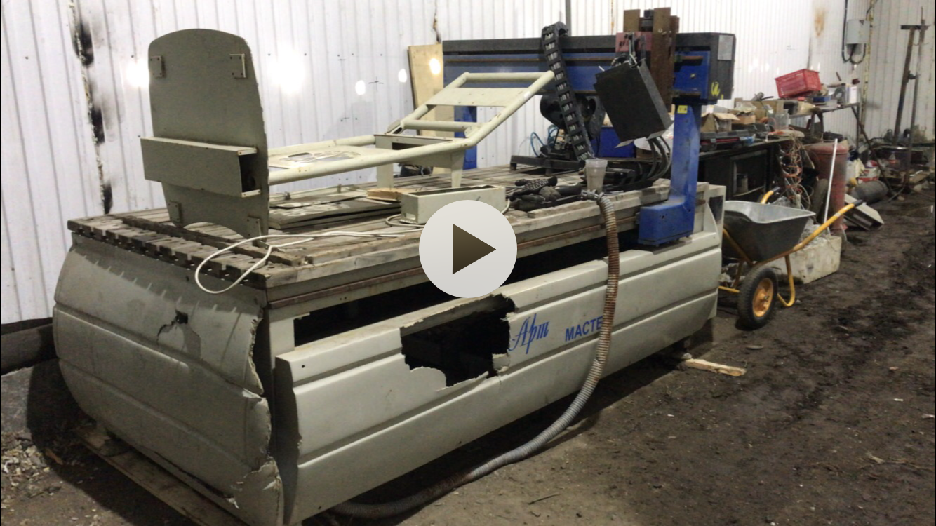

Всем привет, ухватил это по дорогое в металлолом станок который на фото, будем восстанавливать. Начали разбирать с шпинделя стоит элте с аатосменой 4квт. Так вот упёрся в то что и описывается выше, так понимаю придётся греть заднюю втулку чтоб снять подшипники и достать ротор. Конус застрявший тоже не вынимается. Скорее всего находится в зажатом положении. Как конус вытащить?

Даже воздухом пробовали дунуть, конус не вылазиет :thinking:
Сообщения: 34042
Re: Разборка/Ремонт шпинделя ELTE
Фото непонятные и мало. Там куда шланг приделал, на этот питик давит пневмоцилиндр, которого скорее всего нет. Так что можешь хоть задуться воздухом ничего не отстегнется :)
Шланг снять, и на то место надавить. Давить придется прилично.

Красный это пневмоцилиндр. С боку штуцерки. Вот туды воздух и нужно подавать чтобы выпал конус ;)

Или на пиптик нажать вручную ;)

Надовил на пипку на токарке задней бабкой, конус вылез без проблем.
