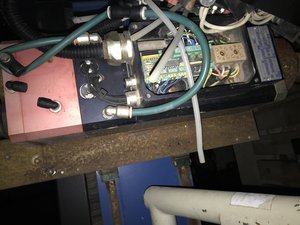

Всем привет, ухватил это по дорогое в металлолом станок который на фото, будем восстанавливать. Начали разбирать с шпинделя стоит элте с аатосменой 4квт. Так вот упёрся в то что и описывается выше, так понимаю придётся греть заднюю втулку чтоб снять подшипники и достать ротор. Конус застрявший тоже не вынимается. Скорее всего находится в зажатом положении. Как конус вытащить?

Даже воздухом пробовали дунуть, конус не вылазиет :thinking:
Re: Разборка/Ремонт шпинделя ELTE
Фото непонятные и мало. Там куда шланг приделал, на этот питик давит пневмоцилиндр, которого скорее всего нет. Так что можешь хоть задуться воздухом ничего не отстегнется :)
Шланг снять, и на то место надавить. Давить придется прилично.
Красный это пневмоцилиндр. С боку штуцерки. Вот туды воздух и нужно подавать чтобы выпал конус ;)

Значит придётся все собрать и надувать
Или на пиптик нажать вручную ;)

Сообщение giraf_79 »
Надовил на пипку на токарке задней бабкой, конус вылез без проблем.
