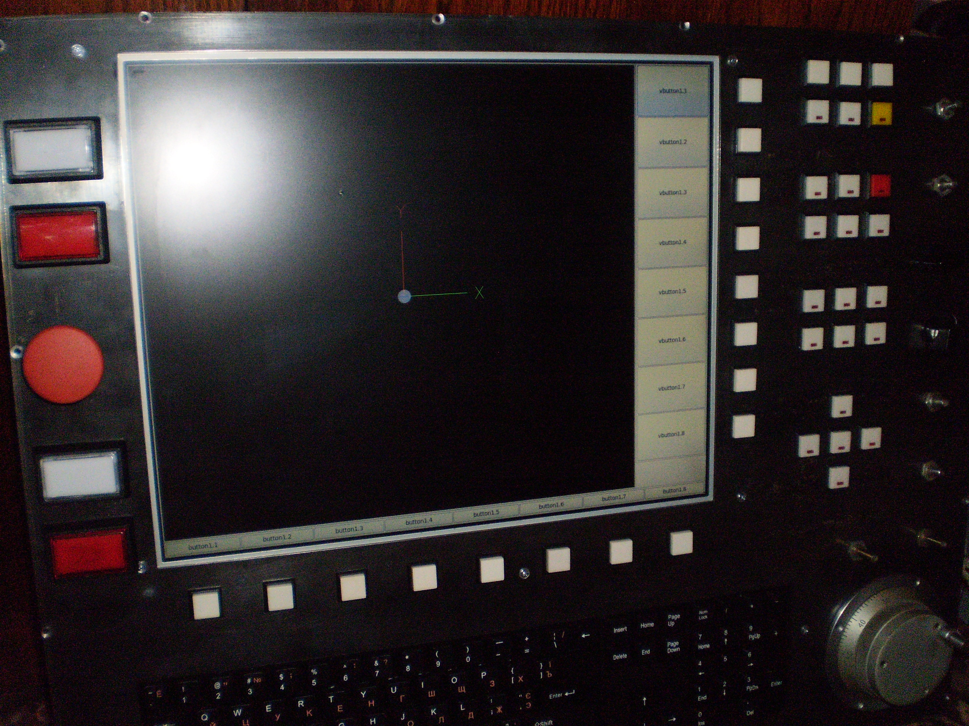

Запуcтил на панели MyGUI :
PA140037.JPG (2765 просмотров) <a class='original' href='./download/file.php?id=8648&mode=view' target=_blank>Загрузить оригинал (2.04 МБ)</a>
Re: MyGUI
СУПЕР :good:!
Надо было на панеле написать NKPNUMERIC, пусть все ходят и спрашивают что за стойка такая и кто производитель :)?

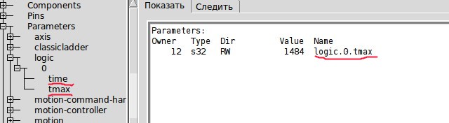

Кстати - в документации ничего не сказано о параметрах:
Выделение(032).jpg (2709 просмотров) <a class='original' href='./download/file.php?id=8722&mode=view' target=_blank>Загрузить оригинал (22.59 КБ)</a>
каким боком к логическому компоненту параметр связаный с временем ?
Re: MyGUI
nkp писал(а):каким боком к логическому компоненту параметр связаный с временем ?
Наверное тестовый пин, для определения времени на выполнение...

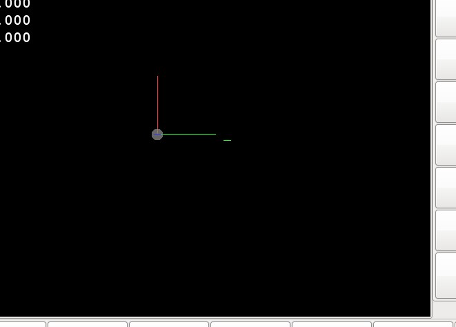

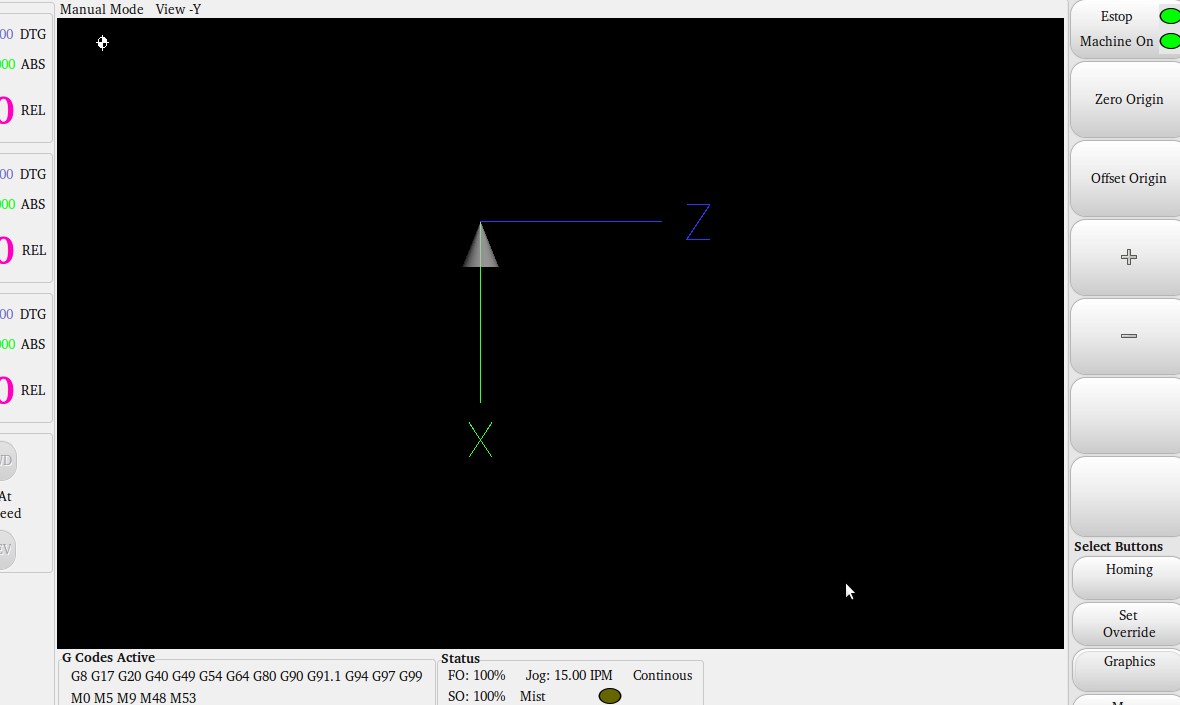

Для lathe в gremlin необходимо зафиксировать вид по осям z и x
вроде бы все просто:
self.widgets.gremlin.set_property('view',self.setpoint.d[2])
из кортежа
self.d=  ("P","X","Y","Z","Z2")
то есть "Y"
в gscreen все выглядит как надо:
Выделение(033).jpg (2689 просмотров) <a class='original' href='./download/file.php?id=8749&mode=view' target=_blank>Загрузить оригинал (61.79 КБ)</a>
а вот у меня только так:
Выделение(034).jpg (2689 просмотров) <a class='original' href='./download/file.php?id=8750&mode=view' target=_blank>Загрузить оригинал (13.61 КБ)</a>
оба конфига в одном linuxcnc - по идее используют одни и те же модули
почему такая разница??
