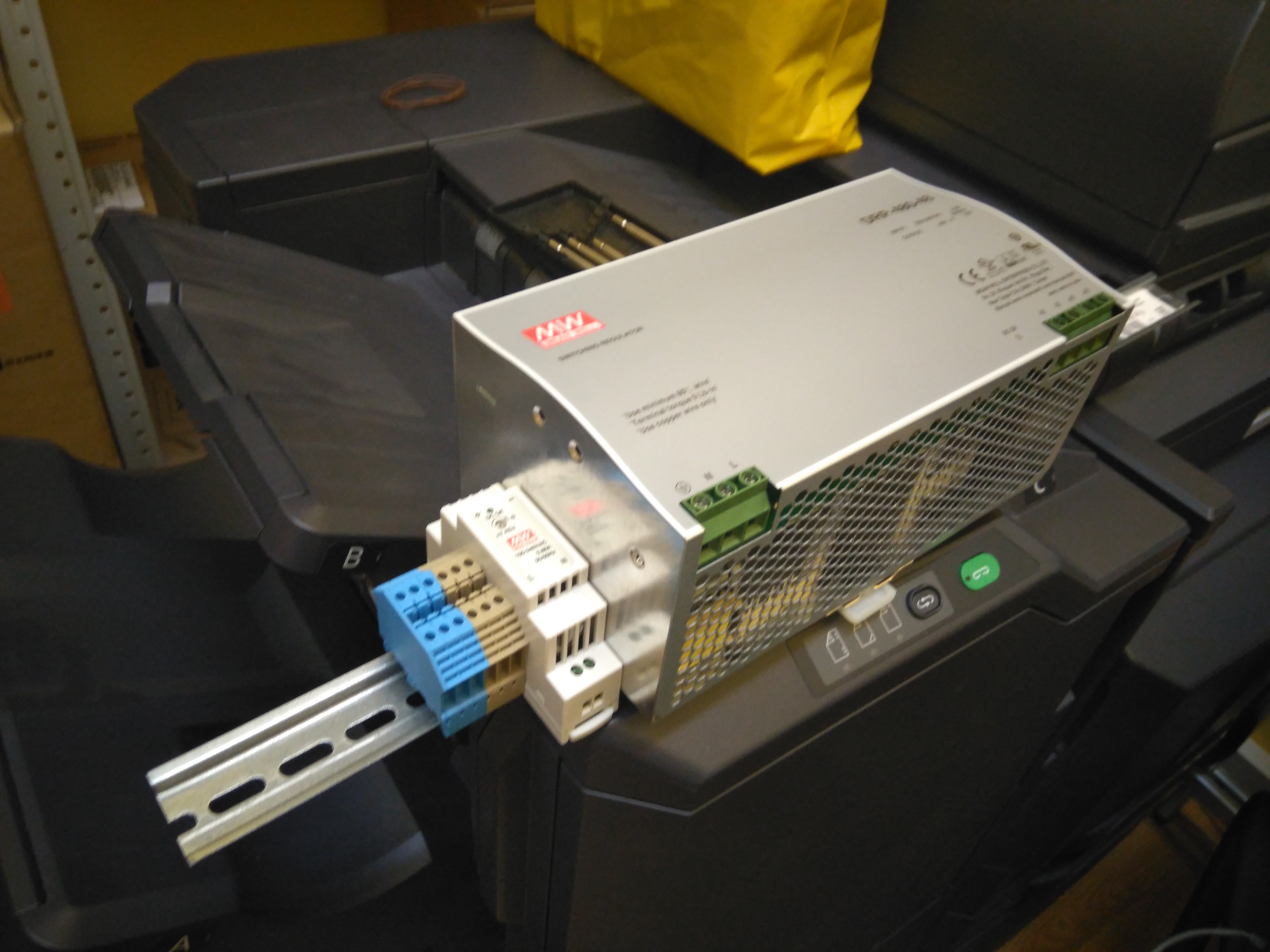

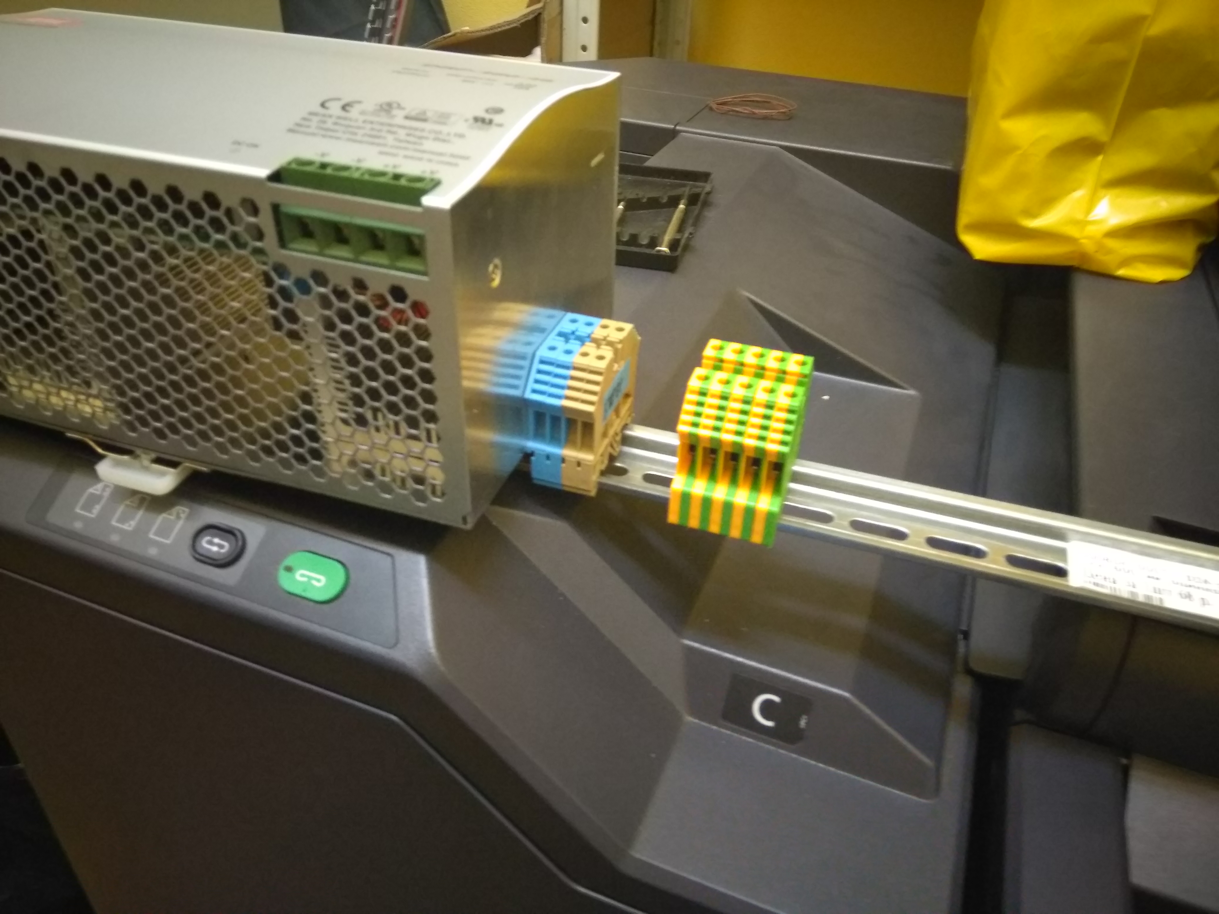

Проверил, что все налазит. А то исполнение стандартов не всегда ведётся "по стандарту" :)

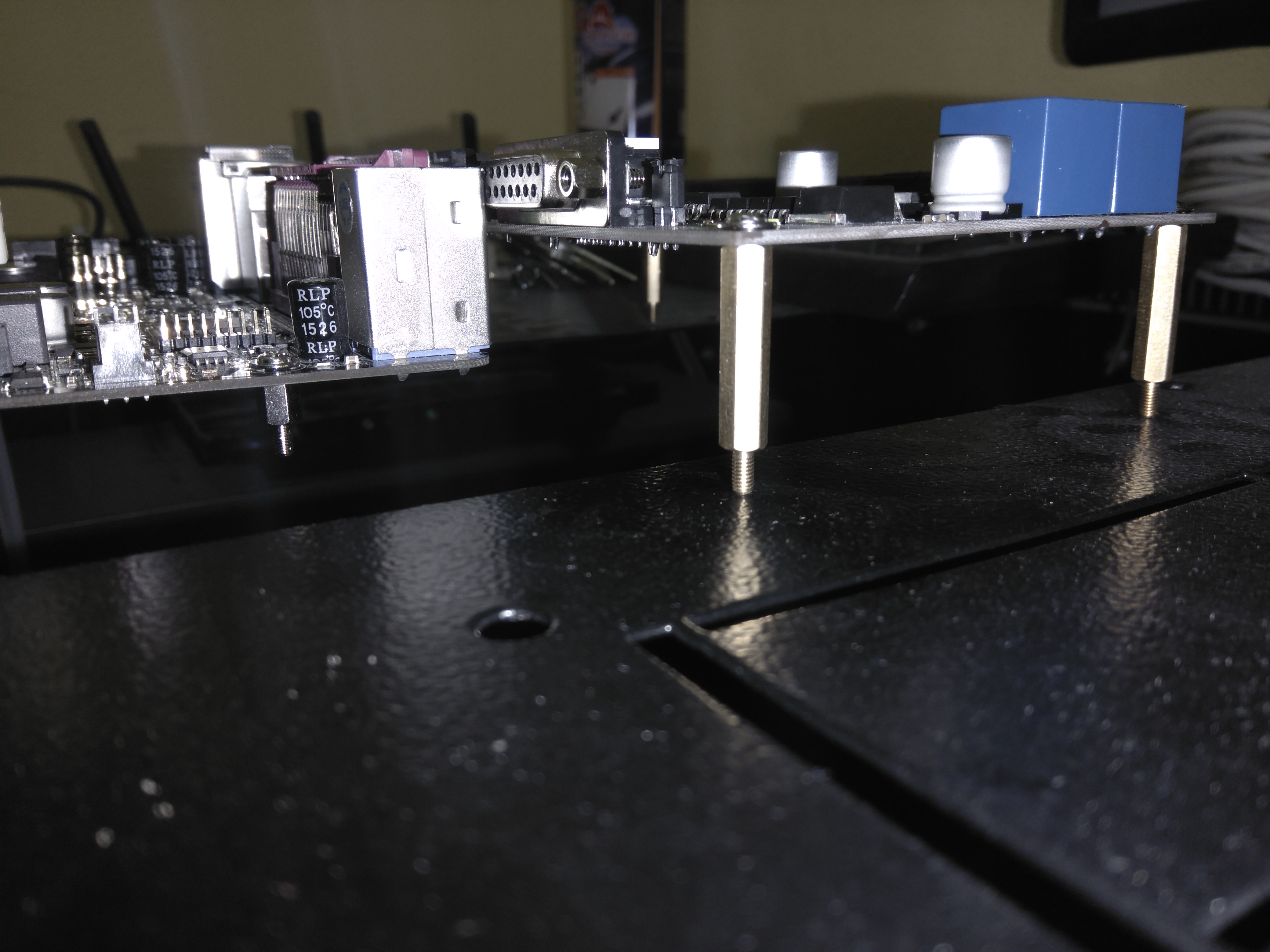

И тут вот делаю "красиво" со стоечками для печатных плат.
Прикрутил, проверил, что не просчитался с высотой. Село как родное.

Я бы так не извращался а шлейфиком бы соединил и стемастер можно над материнкой закинуть.

Nonstopich писал(а):Проверил, что все налазит. А то исполнение стандартов не всегда ведётся "по стандарту" :)
я бы посоветовал пока не поздно проверить динрейку, на глаз это что-то простенькое, они обычно хипковаты и такая дура как БП ее лекго отгибает, т.е. БП будет сидеть не жестко, тактильно это вообще похоже на Г в проруби, брать лучше рейку посерьезнее, например, DKC. Там обычно и проблем с шириной рейки нет, все нормально налазит и хорошо защелкивается и т.д.

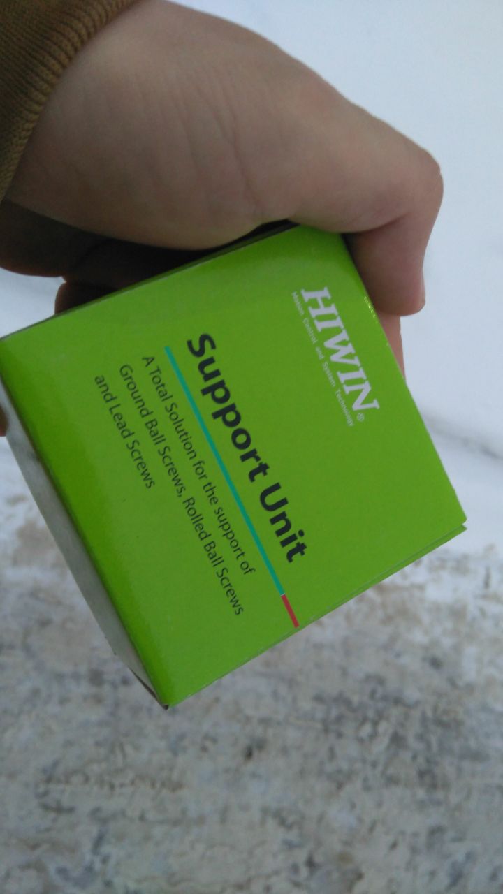

Ну так вот. Облизывайтесь, опоры Hiwin (да-да, для бомжика :D ) fk-12-c5, прошу любить и не жаловаться

и почем опоры хивин вышли?
Обязательно напиши потом, как даркстоновские С5 по сравнению с хивином.
И еще попрошу, померь, пожалуйста, не лезут ли винты М5 имбус в эти опоры?
У меня китайские стоят FK12? туда залезли, лишь чуточку пришлось рассверлить отверстие под головку винта М5.
