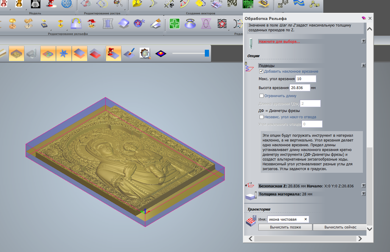

осваиваю потихноньку Арткам 2008. Как повторить такой профиль? Изображение
Решений наверно масса, но штатными методами Арткама (уклон/сечение/наклонная плоскость) как такое решается? что то все не то/не туда загибается.
Спасибо!

Вопрос снят, все получилось.

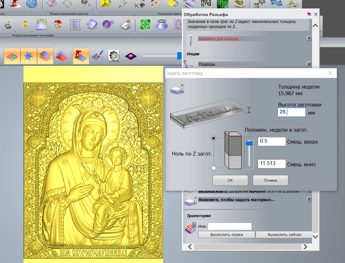

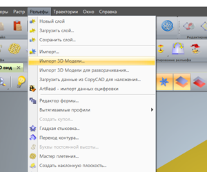

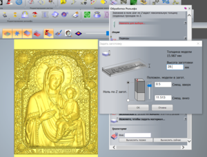

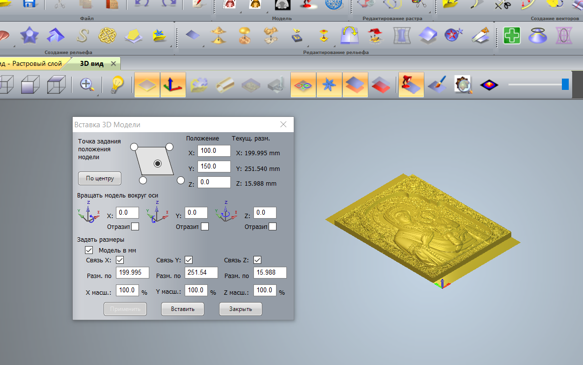

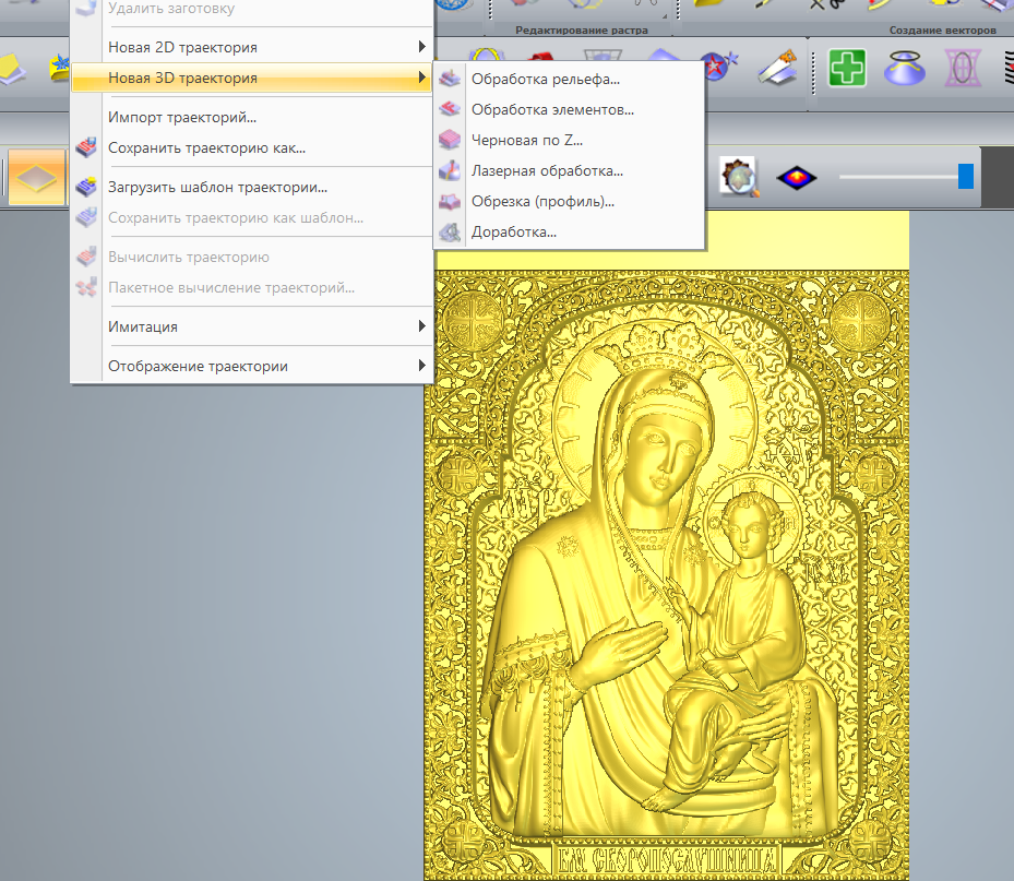

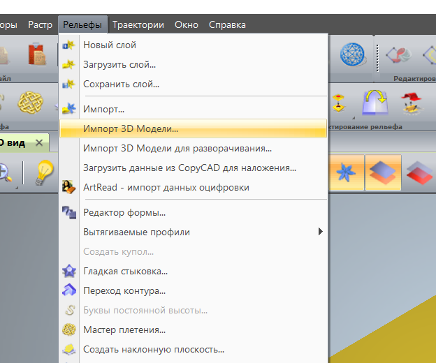

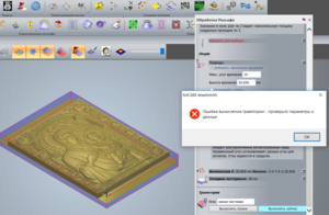

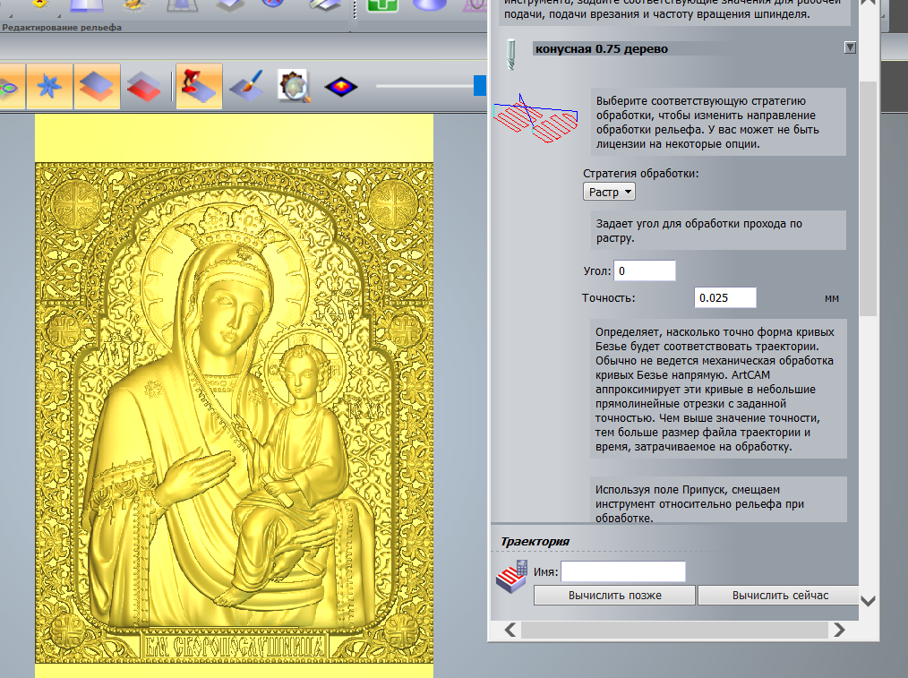

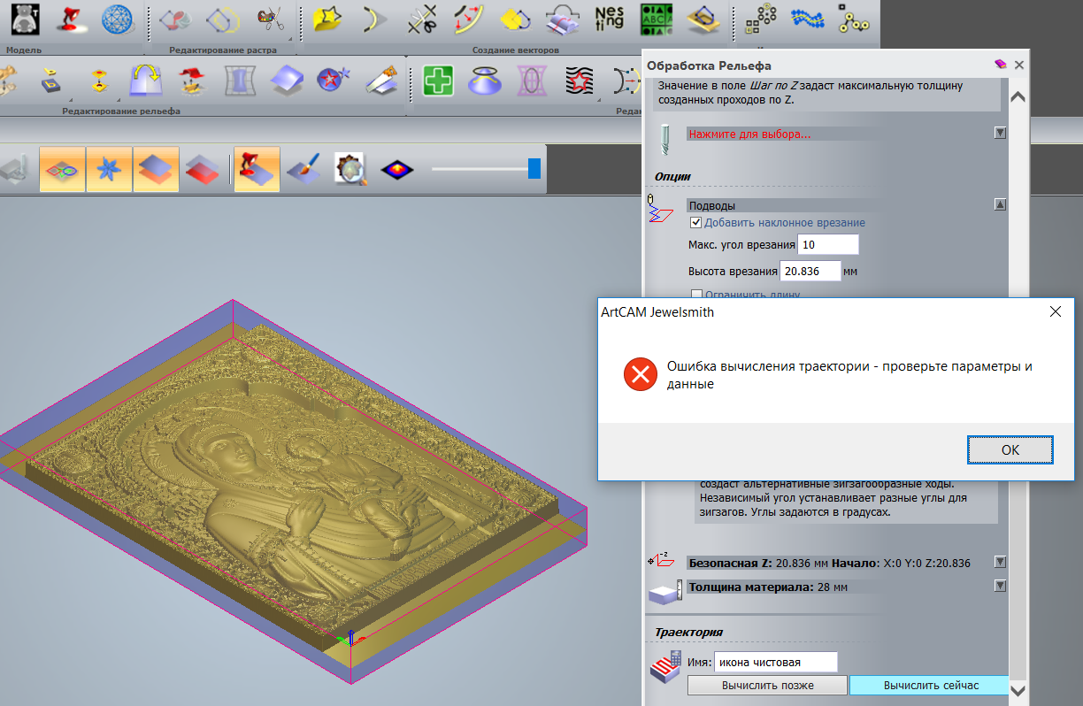

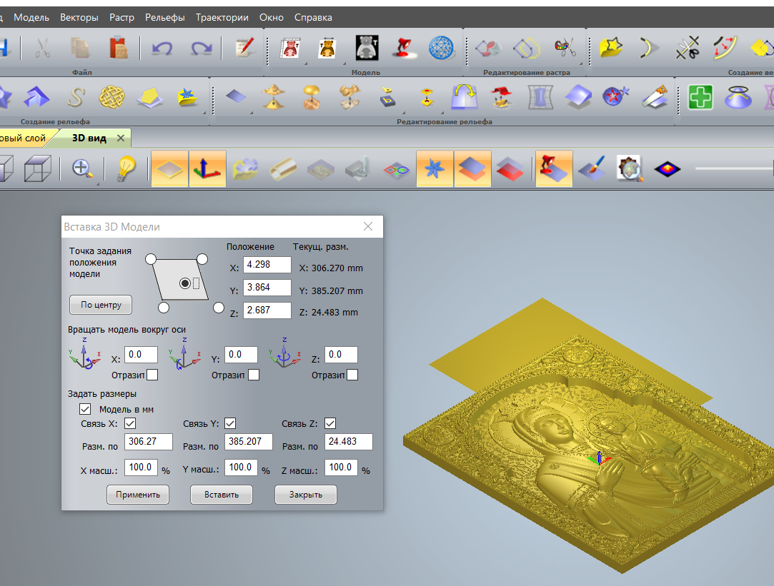

товарищи вопрос такой. создаю уп для резки панно. указал размеры, загрузил 3D модель. всё подошел у обработке рельефа.указываю фрезу. (сразу чистовой) толщину указал. начинаю считать траекторию а он вот че пишет : ошибка вычисления траектории проверьте параметры и данные. и отказывается считать траекторию обработки. подскажите что не так в чем ошибка. Спасибо.

вот как то так что то я делаю не так.

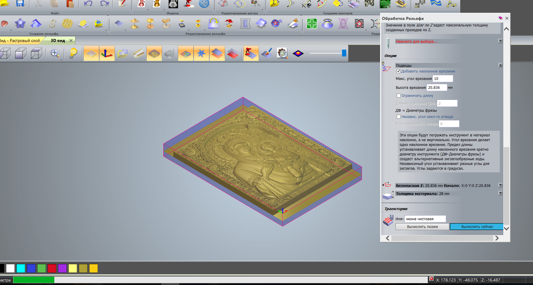

Сообщения: 3023
Re: Вопросы по Artcam
Я раньше урок выкладывал. Там все в подробностях расписал. Можно почитать и сравнить.

В общем так, благодаря уроку немного разобрался, черновую считает. чистовую не хочет, снова это гудок теплохода орет. Снова ошибка вычисления траектории, проверьте параметры и данные.

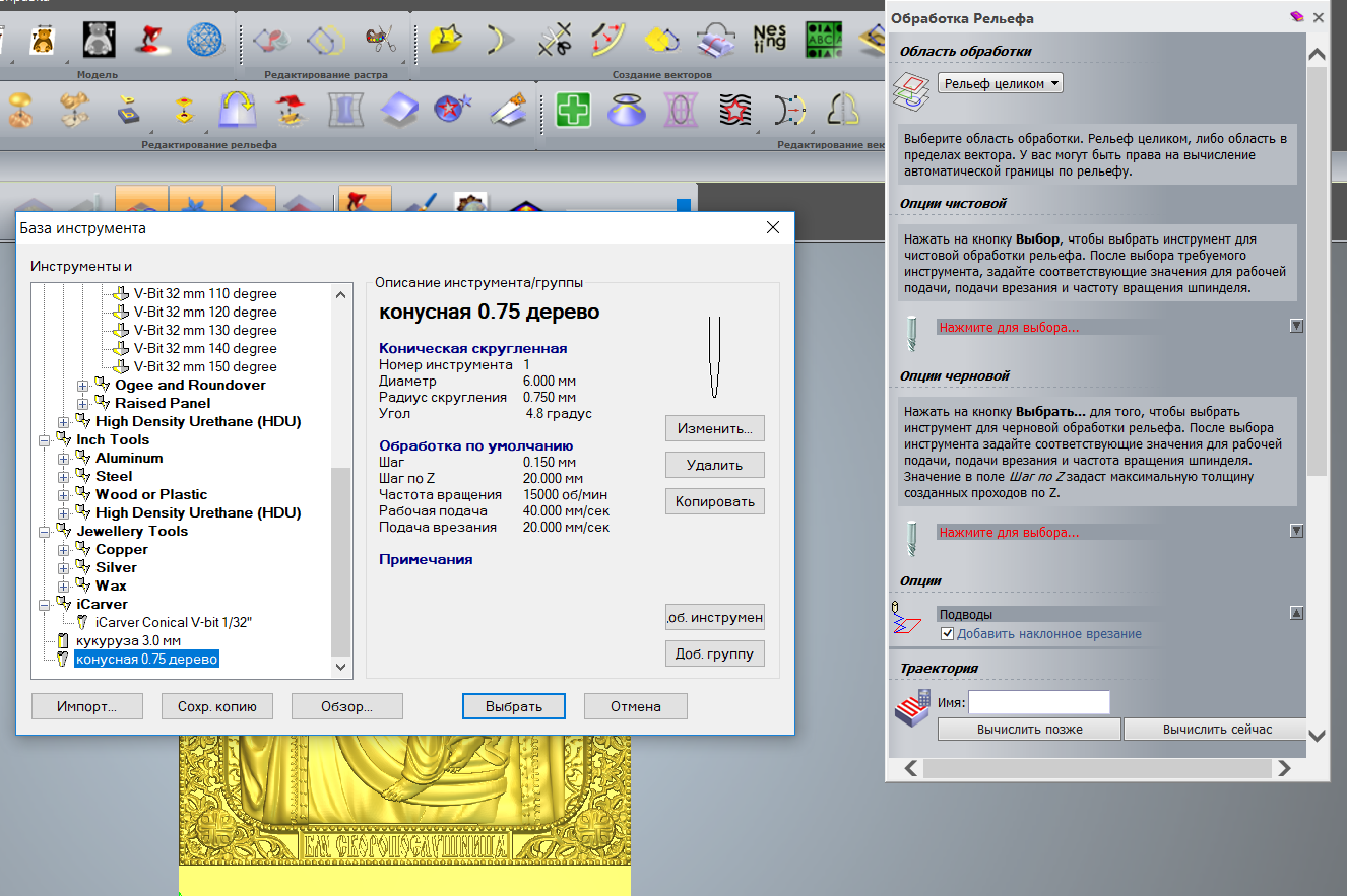

Sergey1976 писал(а):Сегодня столкнулся с такой проблемой! Оказывается некорректно занесены были фрезы в базу. Проверь корректность значений фрезы и ошибка исчезнет. У меня было так
сейчас попробую. у меня ведь проблема в том что пищит на конусной фрезе. фреза такая D 6.0 , угол 4.33. радиус скругления 0.75. радиус кромки ? шаг по Z 20.0 длинна режущей кромки 20.5 шаг 0.15 частота вращения 15000 раб.подача 40мм/сек подача врезания 20 мм/сек. вот радиус кромки это что? может в нем дело?

Ура товарищи, разобрался.всё считает всё работает.всем спасибо за советы и уроки. проблема была во фрезе. была конусная скругленная. а поставил коническая сферическая и всё заработало. будьте внимательны к мелочам. всем спасибо.

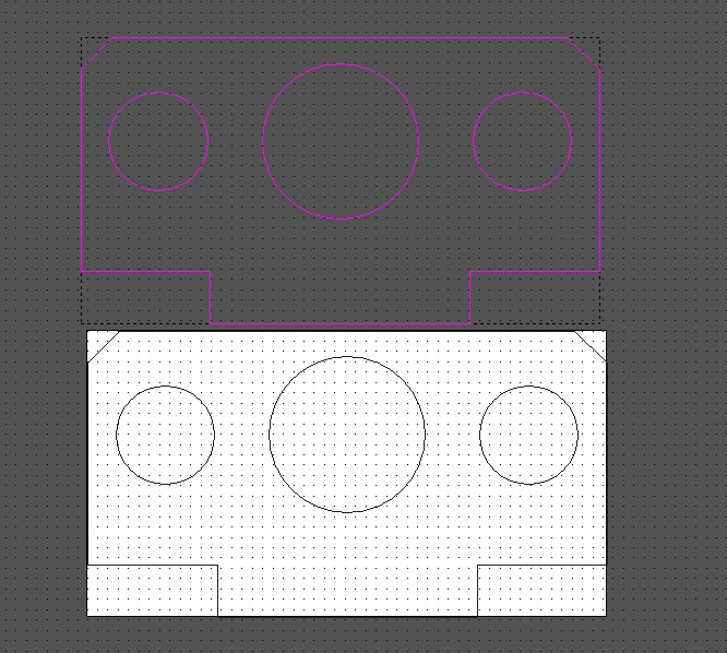

Арткам осваиваю. Проблемка такая. При импорте вектора в формате dxf в начале нужно задать размер модели. Если задаю правильно, по размеру вектора то все нормально. А вот если размер модели задан один а размер вектора другой то смещается начальная координата. По кнопке задать размер модели, при загруженном векторе определяется размер вектора и размеры вносятся правильно но координата начальная и рамка размера модели не меняется. Как это можно поправить.
Неудобно открывать каждый раз файл и смотреть размер в солиде.

ALViktor писал(а):При импорте вектора в формате dxf в начале нужно задать размер модели.
ALViktor писал(а):Неудобно открывать каждый раз файл и смотреть размер в солиде.
Открывай dxf файлы, а не импортируй. Тогда размер модели будет по габаритам файла dxf.
Сообщения: 11731

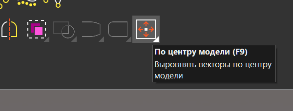

ALViktor писал(а):но координата начальная и рамка размера модели не меняется. Как это можно поправить.
Саму программу вряд ли получится изменить. А вот вектор вполне можно переместить в центр вот этой кнопкой:

michael-yurov писал(а):Открывай dxf файлы, а не импортируй. Тогда размер модели будет по габаритам файла dxf.
Спасибо так нормально. А если например я загруженное скопирую и вставлю, получается так
прим коп.jpg (5728 просмотров) <a class='original' href='./download/file.php?id=146917&mode=view' target=_blank>Загрузить оригинал (142.49 КБ)</a>
Как сделать это одной моделью.?
michael-yurov писал(а): А вот вектор вполне можно переместить в центр вот этой кнопкой:
так и так становится по центру. и траектории высчитываются. Но координата уходит начальная. она находится в правом верхнем углу белого поля и зависит только от белого поля а не от вектора. Мне то надо к вектору привязать а не к тому что он считает моделью.
Суть проблемы такая, если я что то добавил за пределами модели как модель растянуть на добавленное.
Сообщения: 11731
ALViktor писал(а):Но координата уходит начальная.
Не должна никуда уходить нолевая точка, она должна быть привязана к одному из углов модели, или к центру. Можно изменить привязку, но, насколько я знаю, произвольно ее расположить нельзя.
Вроде бы в арткаме нельзя менять размер модели. Только разрешение можно изменить, а соотношение сторон останется. У меня здесь опыта нет. Я никогда не использовал арткам, как векторный редактор.
ALViktor писал(а):Как сделать это одной моделью.?
А зачем? реж так, за пределами модели.
ALViktor писал(а):Мне то надо к вектору привязать а не к тому что он считает моделью.
Выдели все векторы и перемести их в нужное положение относительно начала координат.
ALViktor писал(а):Суть проблемы такая, если я что то добавил за пределами модели как модель растянуть на добавленное.
Модель - это растровая карта высот рельефа. При работе с 2d векторами она как бы и не нужна.
Насколько я понимаю, ее не изменить произвольно.

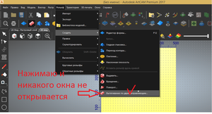

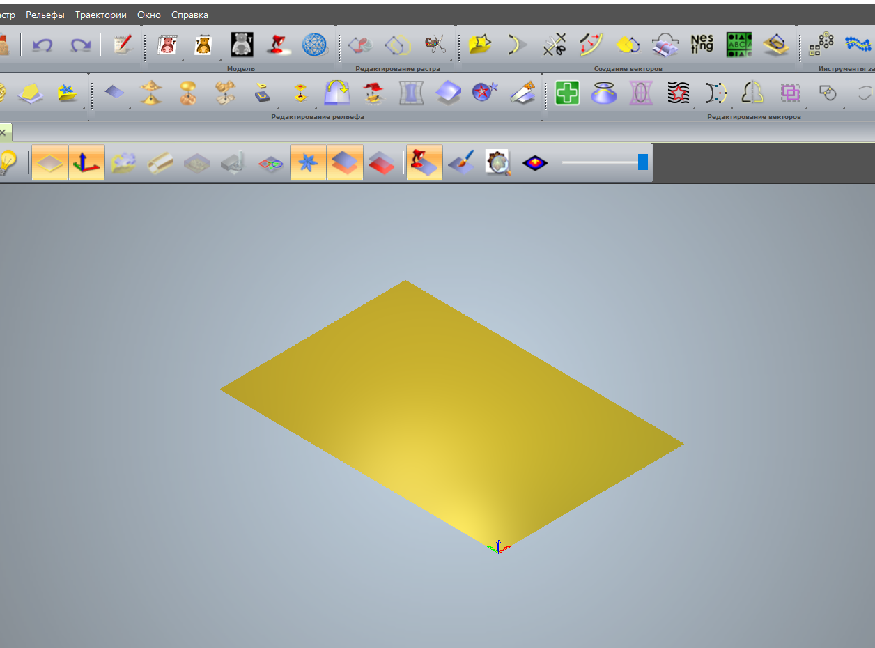

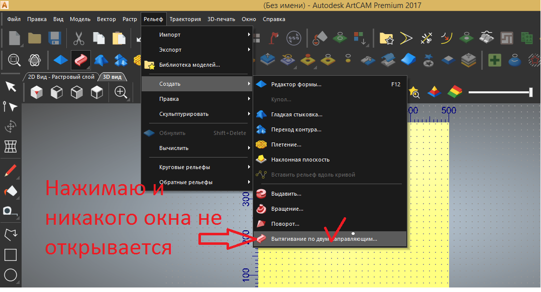

Приветствую форумчане. Подскажите причину отсутствия окна в Art17 при создании рельефа по двум направляющим.
Не открывается окно редактирования.
