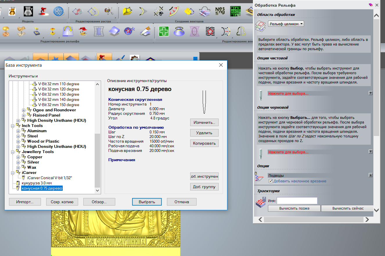

товарищи вопрос такой. создаю уп для резки панно. указал размеры, загрузил 3D модель. всё подошел у обработке рельефа.указываю фрезу. (сразу чистовой) толщину указал. начинаю считать траекторию а он вот че пишет : ошибка вычисления траектории проверьте параметры и данные. и отказывается считать траекторию обработки. подскажите что не так в чем ошибка. Спасибо.

вот как то так что то я делаю не так.

В общем так, благодаря уроку немного разобрался, черновую считает. чистовую не хочет, снова это гудок теплохода орет. Снова ошибка вычисления траектории, проверьте параметры и данные.

Sergey1976 писал(а):Сегодня столкнулся с такой проблемой! Оказывается некорректно занесены были фрезы в базу. Проверь корректность значений фрезы и ошибка исчезнет. У меня было так
сейчас попробую. у меня ведь проблема в том что пищит на конусной фрезе. фреза такая D 6.0 , угол 4.33. радиус скругления 0.75. радиус кромки ? шаг по Z 20.0 длинна режущей кромки 20.5 шаг 0.15 частота вращения 15000 раб.подача 40мм/сек подача врезания 20 мм/сек. вот радиус кромки это что? может в нем дело?

Ура товарищи, разобрался.всё считает всё работает.всем спасибо за советы и уроки. проблема была во фрезе. была конусная скругленная. а поставил коническая сферическая и всё заработало. будьте внимательны к мелочам. всем спасибо.
