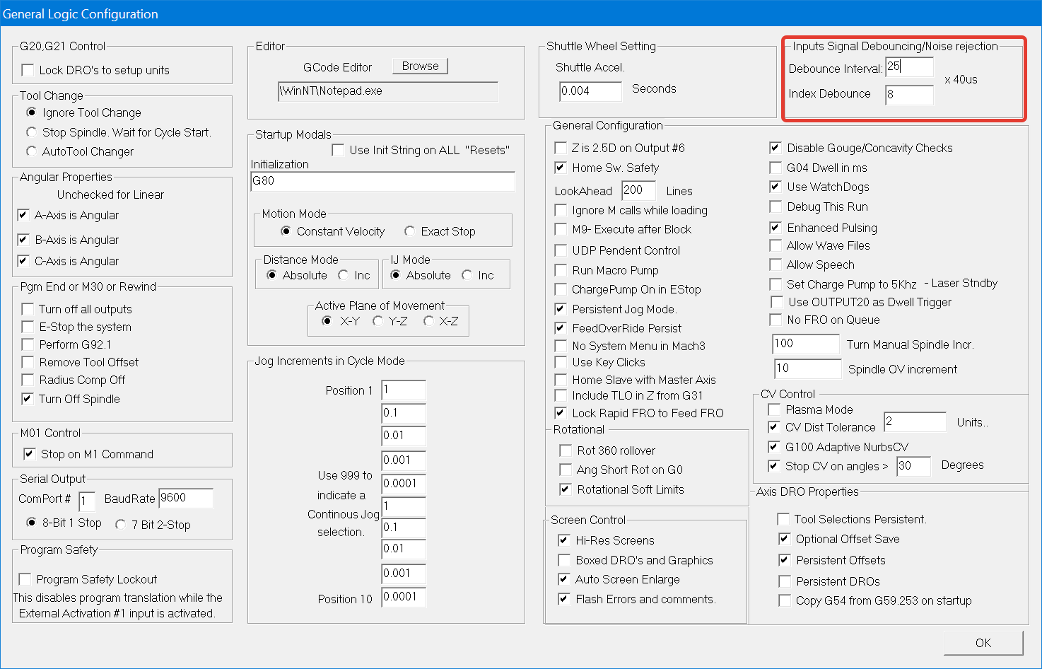

Михаил, здравствуйте!
Подключил частотник Kinda100 с степмастеру2.5 и начал выпадать е-стоп при работе частотника. Причем не важно управление частотником с мача или через блок управления частотником. Перестает глючить только если вынуть разъем 0-10v. Глянул эту ветку - случай не единичный. Может у вас появились варианты решения проблемы?

Байкалец писал(а):Михаил, здравствуйте!
Вероятно, проблема в разводке земель, подключении, и, возможно, цепях питания платы и входов на плате.
К сожалению я не могу удаленно найти, где именно есть проблемы.
Стоит убедиться, что корпус шпинделя соединен с клеммой заземления в инверторе и инвертор подключен к к тому же заземлению, что и компьютер, и стоит проверить, к чему подключен корпус, где расположена кнопка estop, и где проходят провода до кнопки.
Если станок управляется от mach3 - самый простой способ обойти проблему - задать коэффициенты фильтрации входящих сигналов в mach3.

Байкалец писал(а):Земли все по феншую.
Вполне может быть неочевидный косяк.
Ведь в разводке земель важно не только что к чему подключено, а в том, где именно проходят провода .и каким путем будут протекать наведенные паразитные токи, и на что будут влиять.
У тебя получилось так, что наводятся и протекают они по линии кнопки estop. И что-то этому способствует.

michael-yurov писал(а):Вполне может быть неочевидный косяк.
Ну смотри. Я вчера отключил от степмастера вообще всё. Даже вместо естопа просто коротыш в разъем вставил. Остался только провод на реле 17 и 0-10v. Все равно вышибает.
Коэффициент фильтрации еще не менял. Не дошел сегодня еще.
Кстати если я его поменяю, то это как-то скажется на остальных датчиках? Будут подтупливать или норм?
Сообщения: 11731
Re: StepMaster ver 2.5
Байкалец писал(а):Ну смотри. Я вчера отключил от степмастера вообще всё. Даже вместо естопа просто коротыш в разъем вставил. Остался только провод на реле 17 и 0-10v. Все равно вышибает.
Правильный метод поиска проблемы!
Я так понимаю, питание платы тоже было подключено? От чего питается?
Возможно, между инвертором и компьютером по LPT кабелю протекают значительные паразитные токи, что самом по себе странно по двум причинам:
1. Управляющая электроника инвертора не связана с силовой частью (силовые ключи управляются через опторазвязку). Стоит убедиться, что к низковольтной слаботочной части инвертора не подключено ничего лишнего (например, заземление от силовой части на слаботочную клемму GND).
2. Если у тебя силовая часть инвертора, корпус шпинделя и компьютер подключены к земле, как ты писал "по фэншую" - эти паразитные токи будут протекать не по LPT кабелю, а по проводу заземления, т.к. он имеет меньшее сопротивление (должен быть более толстый и более короткий).
Возможно, сложности возникли из за использования нормально-замкнутой кнопки E-Stop. Вполне вероятно, что с нормально разомкнутой кнопкой проблем не будет.
Байкалец писал(а):Коэффициент фильтрации еще не менял. Не дошел сегодня еще.
Это повлияет и на датчики. То, что я показал на скриншоте должно увеличить время реакции до 10 мс (100 раз в секунду), если я правильно предположил назначение параметров.

michael-yurov писал(а):Я так понимаю, питание платы тоже было подключено? От чего питается?
Ну конечно подключено. У платы свой БП.
Инвертировал е-стоп. Проблема ушла. Спасибо!

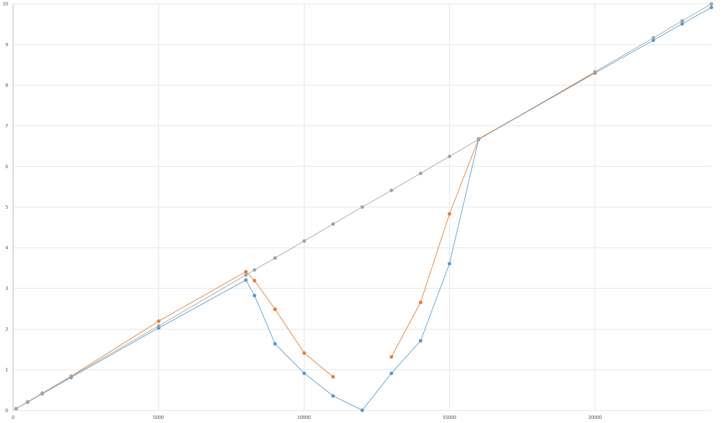

Михаил, добрый день!
Подскажите пожалуйста в чем может быть проблема.
Настраиваю управление частотой вращения шпинделя по 0-10V
В конфиге linuxcnc прописал, шпиндель запускается, обороты меняются но есть проблема в том, что обороты плавают и проваливаются.
Ниже замеры заданных оборотов в linuxcnc и напряжения на порту 0-10V OUT платы StepMaster ver 2.5:
100 - 0,042-0,043
500 - 0,206-0,209
1000 - 0,406-0,425
2000 - 0,809-0,843
5000 - 2,026-2,194
8000 - 3,210-3,412
8300 - 2,830-3,196(ПРОВАЛ)
9000 - 1,637-2,489(ПРОВАЛ)
10000 - 0,915 - 1,416(ПРОВАЛ)
11000 - 0,356-0,824(ПРОВАЛ)
12000 - 0,009(ПРОВАЛ)
13000 - 0,918-1,316
14000 - 1,714-2,657
15000 - 3,614-4,837
16000 - 6,67-6,68
20000- 8,30-8,31
22000 - 9,11
23000 - 9,51
24000 - 9,91
Судя по показаниям частотника, работает нормально до 8000 и после 15000, так же на оборотах до 16000 показания на частотнике плавают +-200 +-500 оборотов
Дайте пожалуйста предварительный диагноз, это надо продолжать копать настройки linuxcnc или это может быть что-то с ЦАП на плате?

Vasia_Pupkin писал(а):Дайте пожалуйста предварительный диагноз, это надо продолжать копать настройки linuxcnc или это может быть что-то с ЦАП на плате?
Для начала померить напряжение на выходе ЦАП в процессе. Лучше осциллографом, мультиметры слишком медленные для этого.

Vasia_Pupkin писал(а):Михаил, добрый день!
Построил в табличном редакторе график по предоставленным данным:
2017-12-05_10-22-43.png (3579 просмотров) <a class='original' href='./download/file.php?id=126068&mode=view' target=_blank>Загрузить оригинал (109.89 КБ)</a>
У меня нет разумных объяснений.
Проверил сейчас код программы. Ошибок, способных привести к подобному, не увидел.
Микроконтроллер измеряет длительность импульсов и пауз между ними и делит длительность импульсов на период (импульс + пауза), затем выводит соответствующие напряжение на операционный усилитель.
А инвертор работает в режиме измерения напряжения или тока? не может он "просаживать" операционник на плате? В инверторах бывает джампер для выбора режима.
(допустимый ток выхода до 70 мА, что довольно много)

Если нет осциллографа - я бы светодиодом (с резистором) или стрелочным мультиметром проверил, как изменяется "усредненное напряжение" на #14 пине LPT. Если провал присутствует - его можно будет заметить.
Есть подозрение, что на #14 пин может быть назначено одновременно два разных сигнала, например, помимо шим - назначен сигнал ChargePump (вроде бы называется "накачка", или что-то в этом духе).
Да и плавать обороты не должны.
Какая частота ШИМ задана?
Я бы рекомендовал что-то около 10 Гц.
