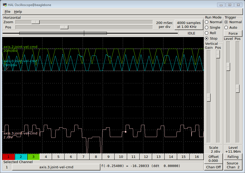

Ниже попробую ответить за него и прояснить причину "тормозов" когда задейсвована поворотная ось.
Концепция EMC предполагает, что существует система координат с взаимно перпендикулярными осями XYZ
(тривкин), которые определяют положение инструмента в пространстве, остальные 6 осей расматриваются
как дополнительные: ABC-ориентация шпинделя, UVW-смена инструмента.
Ранее было определено, что на скорость вып-я Г-кода с использованием поворотной оси существенно
влияет величина сегмента поворота. Из ролика NKP можно заключить, что есть параметр не менее влиятельный,
это ускорение поворотной оси.
Если я увеличиваю (относительно станочного) ускорение оси А в 2 раза. то время вып-я
KonusG93_0,5XZA.ngc сокращается с 12:50 до 9:12.
Если в 10 раз, то до 4:30.
Если в 100 раз. то до 4:28.(В режиме симулятора можно выходить на космические орбиты).
Первая мысль - контроллер останавливается после каждой каманды, но это не так.
Заглянем в осциллограф(настройки-станочные):
Вверху - скорости осей Z,X , внизу - скорость оси А, ср. скорость=16мм/c(в Г-коде она &gt; 50), хорошо видна неравномерность. (8366 просмотров) <a class='original' href='./download/file.php?id=125703&mode=view' target=_blank>Загрузить оригинал (64.13 КБ)</a>
Вверху - скорости осей Z,X , внизу - скорость оси А, ср. скорость=16мм/c(в Г-коде она > 50), хорошо видна неравномерность.

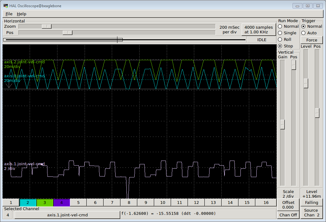

Проведем следующий эксперимент: Запустим Г-код KonusG93_0,5A2Y.ngc(A заменена на Y),который вып-ся
гладко и красиво за 4:20мин., но в .ini установим параметр
ARC_BLEND_OPTIMIZATION_DEPTH = 1 (по умолчанию он = 50), т.е. предпросмотр = 1 строке.
A2Y.PNG (8366 просмотров) <a class='original' href='./download/file.php?id=125704&mode=view' target=_blank>Загрузить оригинал (67.44 КБ)</a>
И что же мы видим: полную анологию работы поворотной оси и по ср. скорости и по времени вып-я и
по неравномерности.
Из чего можно заключить, что когда задействована поворотная ось ПТ видит только на 1 строку вперед
Т.е. не работает.
