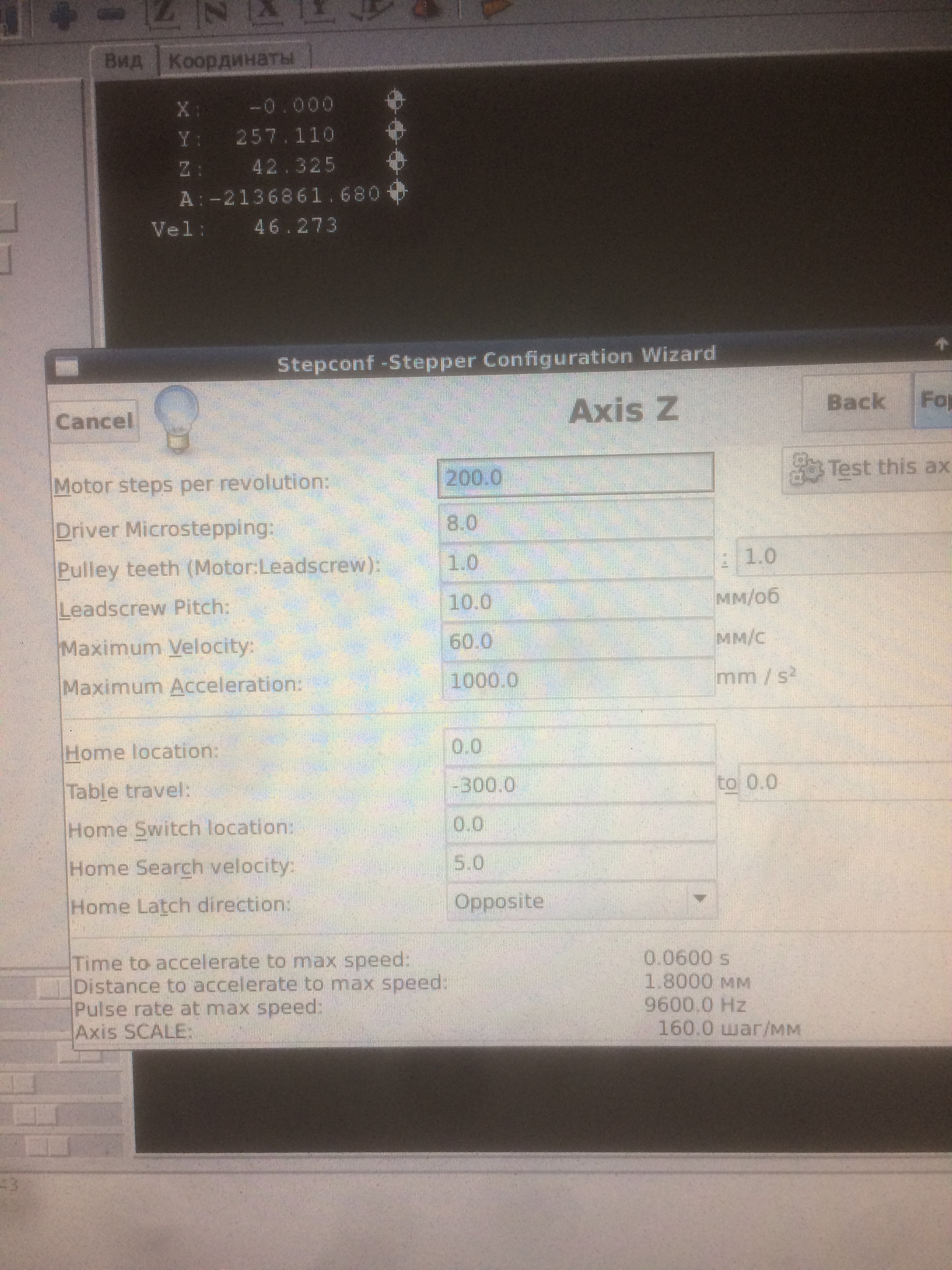

Ускорения на оси A какие выставлены?

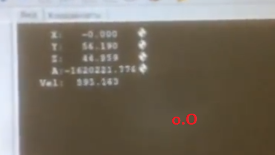

там дофигазначное число с 3мя знаками после запятой... эт что такое вообще O.O

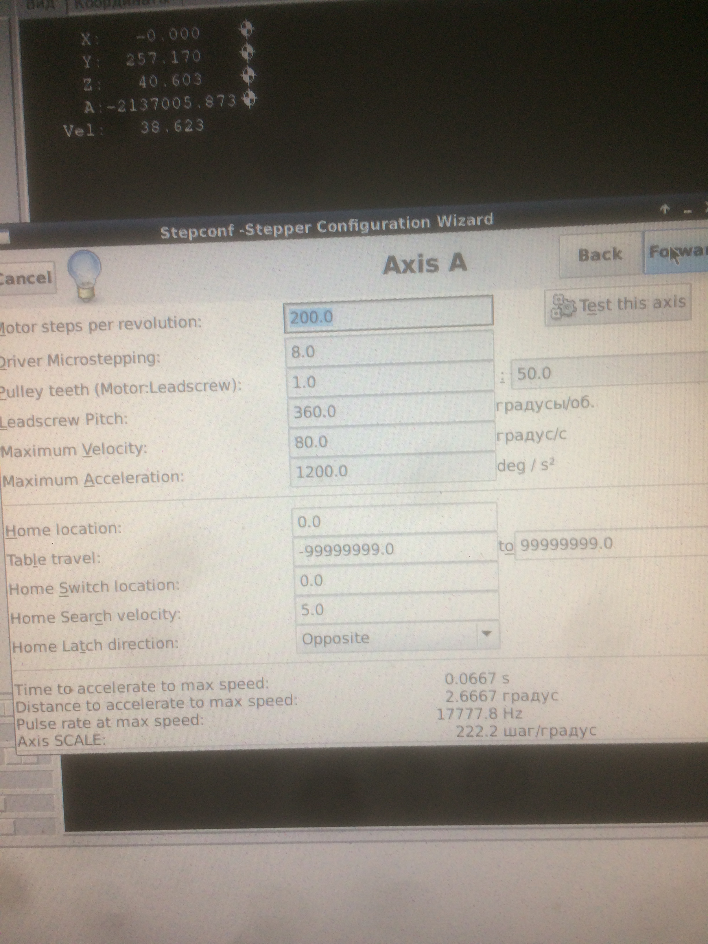

STF.png (18951 просмотр) <a class='original' href='./download/file.php?id=122107&sid=3869ce4dad06418d9de55ced5e391349&mode=view' target=_blank>Загрузить оригинал (124.24 КБ)</a>

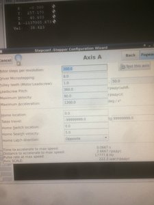

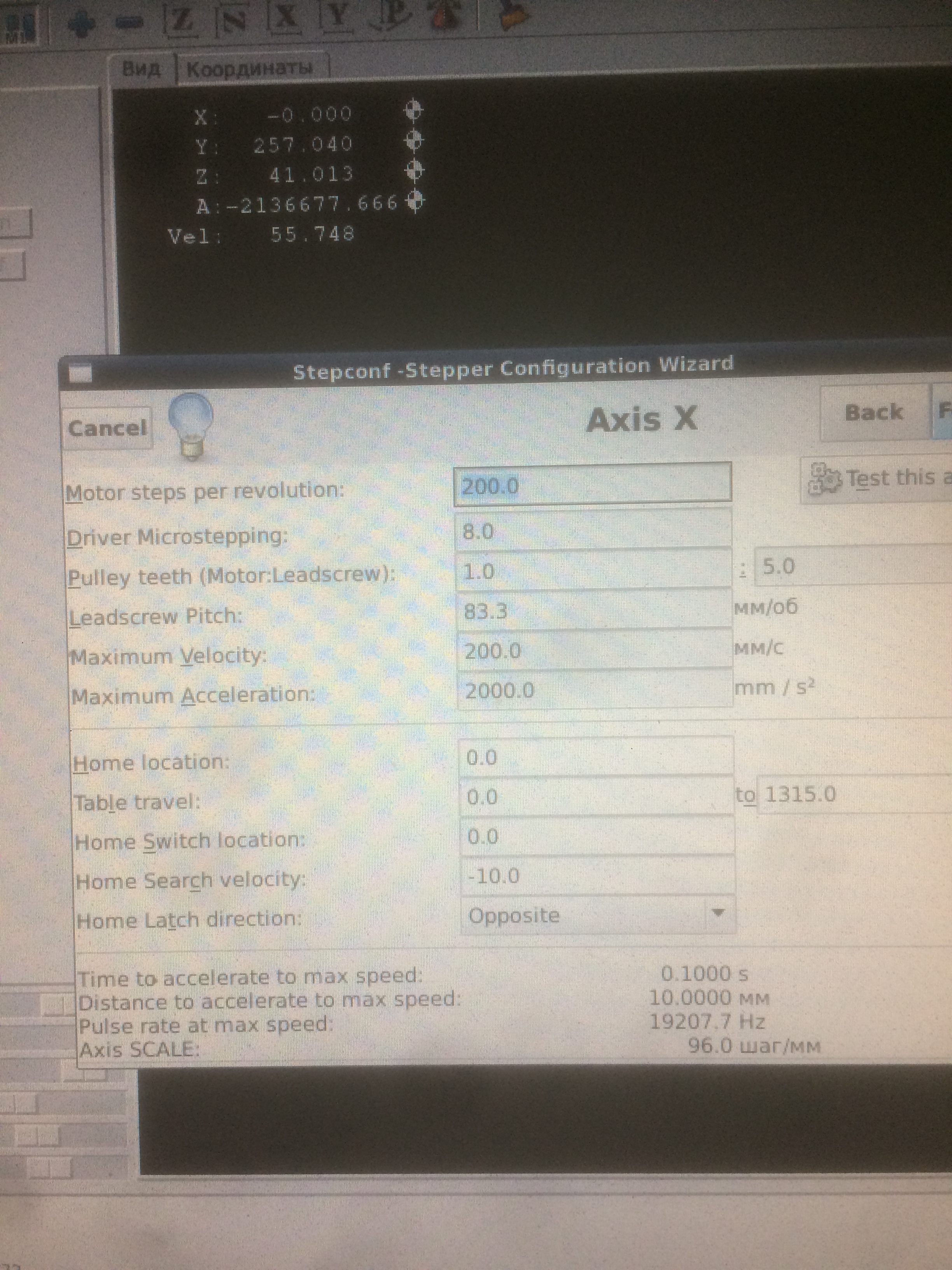

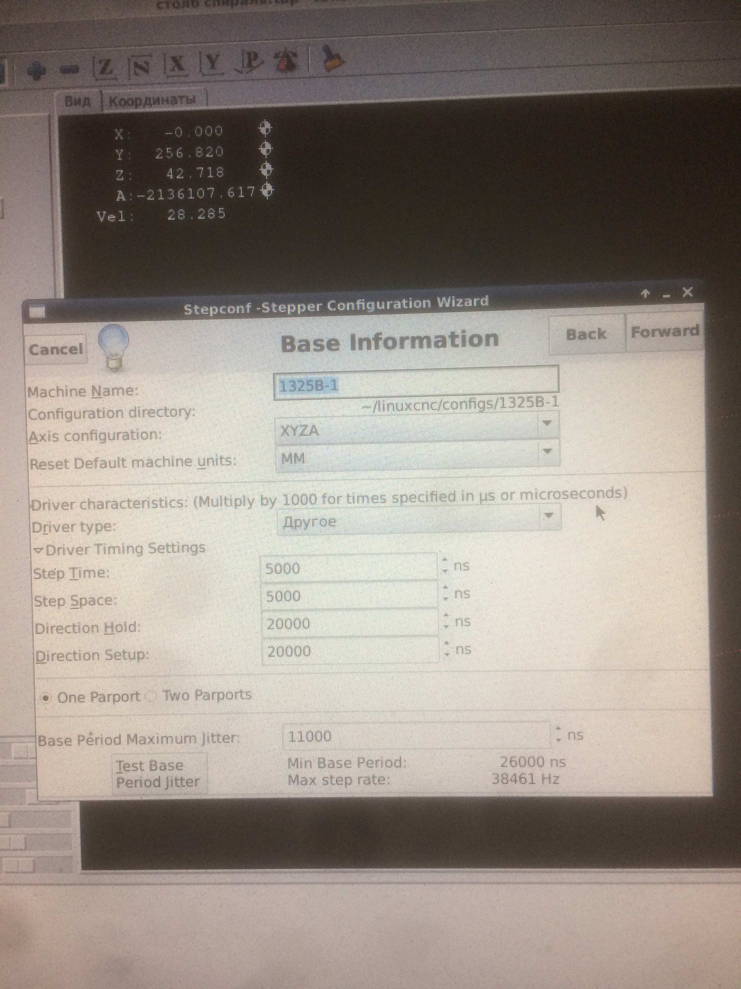

Вот все настройки
Nonstopich писал(а):там дофигазначное число с 3мя знаками после запятой... эт что такое вообще O.O
Это обработка по спирали, он же не обнуляет координаты поворотки, а продолжает плюсовать
IMG_1592.JPG (18949 просмотров) <a class='original' href='./download/file.php?id=122108&sid=3869ce4dad06418d9de55ced5e391349&mode=view' target=_blank>Загрузить оригинал (2.31 МБ)</a>
IMG_1593.JPG (18949 просмотров) <a class='original' href='./download/file.php?id=122109&sid=3869ce4dad06418d9de55ced5e391349&mode=view' target=_blank>Загрузить оригинал (2.44 МБ)</a>
IMG_1594.JPG (18949 просмотров) <a class='original' href='./download/file.php?id=122110&sid=3869ce4dad06418d9de55ced5e391349&mode=view' target=_blank>Загрузить оригинал (2.44 МБ)</a>
IMG_1595.JPG (18949 просмотров) <a class='original' href='./download/file.php?id=122111&sid=3869ce4dad06418d9de55ced5e391349&mode=view' target=_blank>Загрузить оригинал (2 МБ)</a>

Меня смущает настройка Axis A table travel
Оська крутится максимум на 360 градусов. И либо от - 180 до 180 либо от 0 до 360.
Не буду ничего рекомендовать, но попробовать "поменять" стоит. И в холостую погонять, без фрезы.
Просто посмотреть - "оценить визуально".
Ещё я не знаю, поворотки в градусах G код воспринимают, или в радианах...

Nonstopich писал(а):Меня смущает настройка Axis A table travel
Хорошо, завтра с утра попробую поменять настройки и посмотреть.
Nonstopich
Сообщения: 959
Репутация: 284
Re: Медленная работа поворотной оси (тормозит)
Сообщение Nonstopich »
Порывшись по форуму, нашелё ещё вот совет:
Выставить в ini :
RS274NGC_STARTUP_CODE = G64P0.01
тем самым ограничив точности поворотки до двух знаков (Вместо трёх)
