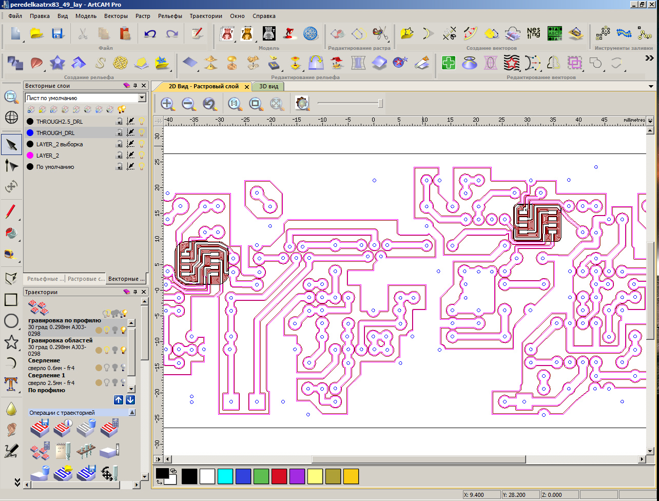

exe
Сообщения: 419
Репутация: 105
Настоящее имя: -
Сообщение exe »
FAER48 писал(а):Ничего у меня не получается(((((((((((
так не бывает, хоть что-то же должно получаться :)
вот с выборкой областей под микросхемами, остальное проход вдоль вектора
peredelkaatrx83_49_lay.rar
проект ArtСamPro 2012 sp2
(1.13 МБ) 281 скачивание
Untitled-1.jpg (3917 просмотров) <a class='original' href='./download/file.php?id=124400&mode=view' target=_blank>Загрузить оригинал (762.16 КБ)</a>

Можно в спринте при выгрузке в .plt задать и далее stepcam, а можно в копперкаме - практически в первом же окошке (вычисление контуров), чем больше проходов - тем шире "канавки" и меньше меди остается вокруг падов.
