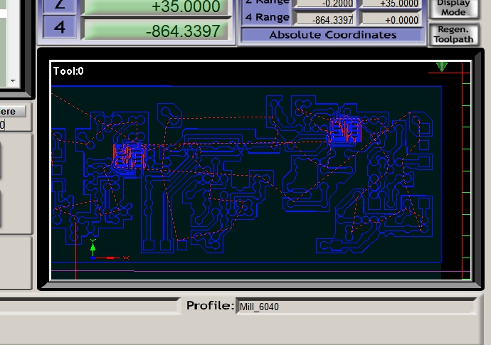

FAER48 писал(а):Я видел большое спасибо, но я не задумался что на выборку всей лишней меди, нужно будет очень много времени потрать моему чп.
скорость подачи у него 35 мм\мин
35 мм\мин точно ? :shock: Ну долго, да, даже с нормальной скоростью, лучше не выбирать без необходимости, можно проходов больше сделать чтобы ширина канавки больше стала - возможно этого хватит, может быстрее выйти.

А как это сделать и в какой программе?

FAER48 писал(а):Как вы это сделали расскажите, и как сделать выборку меди больше в местах пайки?
В первом сообщении этой темы все это описано с картинками, точно так же делал и с Вашей платой :)

Сообщение FAER48 »
Так там нету ничего про спринтлаут

Сообщение AndyBig »
А при чем тут спринтлэйаут? Копперкаму требуются герберы, откуда они экспортированы - совершенно не важно.

Сообщение FAER48 »
Вот как у меня получается Гербер делаю в спринлаут. Я не знаю что я не так делаю(((

Сообщение FAER48 »
Вот что на выходе программы

AndyBig писал(а):Вы что, все слои в один гербер запихнули? :)
Да и смысл этого поста, программа то в демо версии только(((

FAER48 писал(а):Вот как у меня получается
Вы, наверное, соглашаетесь когда Копперкам при загрузке гербера спрашивает правильно ли он определил контур платы и подсвечивает границы нагромождения полигонов. А этого делать не надо, потому что контура платы у Вас в гербере вообще нет.

Сообщение AndyBig »
Он даже в демоверсии позволяет некоторый объем гравировки: "Limited trial without licence: as long as you do not have received a valid licence, the export of files is limited to 25 drills and 25 isolation contours, plus card cut-out contour and centering holes"
AndyBig
Сообщения: 3971
Репутация: 1121
Откуда: юг России
Сообщение AndyBig »
Вот что он выдает при попытке генерации G-кода без лицензии:
CopperCAM_2.jpg (3775 просмотров) <a class='original' href='./download/file.php?id=124392&mode=view' target=_blank>Загрузить оригинал (309.49 КБ)</a>
после этого он формирует G-код, но частично, вот так:
CopperCAM_3.jpg (3775 просмотров) <a class='original' href='./download/file.php?id=124393&mode=view' target=_blank>Загрузить оригинал (172.76 КБ)</a>
После ввода той лицензии, ссылку на которую я Вам давал, при выводе G-кода предупреждение не появляется и выведенный G-код выглядит так:
CopperCAM_4.jpg (3775 просмотров) <a class='original' href='./download/file.php?id=124394&mode=view' target=_blank>Загрузить оригинал (203.76 КБ)</a>
Что и почему у Вас там не получается - даже представить не могу.

вот с выборкой областей под микросхемами, остальное проход вдоль вектора
peredelkaatrx83_49_lay.rar
проект ArtСamPro 2012 sp2
(1.13 МБ) 272 скачивания
Untitled-1.jpg (3747 просмотров) <a class='original' href='./download/file.php?id=124400&mode=view' target=_blank>Загрузить оригинал (762.16 КБ)</a>

FAER48 писал(а):А как это сделать и в какой программе?
Можно в спринте при выгрузке в .plt задать и далее stepcam, а можно в копперкаме - практически в первом же окошке (вычисление контуров), чем больше проходов - тем шире "канавки" и меньше меди остается вокруг падов.
