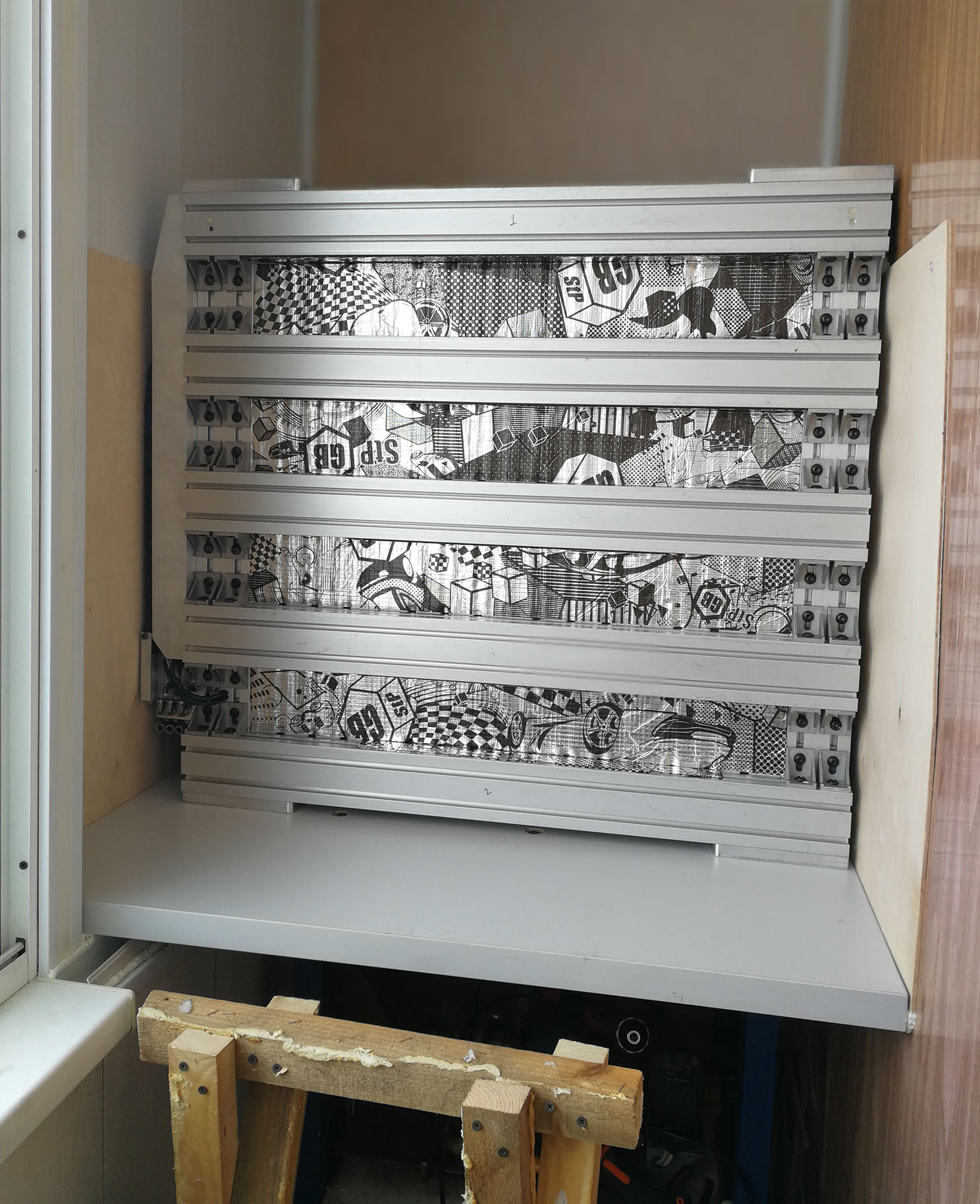

В субботу переехал станок на балкон. Перестала жена спотыкаться об него. Да и комната сразу больше стала.
1.jpg (3973 просмотра) <a class='original' href='./download/file.php?id=130711&sid=33151cc1995592028361da6559ca67d3&mode=view' target=_blank>Загрузить оригинал (228.58 КБ)</a>
2.jpg (3973 просмотра) <a class='original' href='./download/file.php?id=130712&sid=33151cc1995592028361da6559ca67d3&mode=view' target=_blank>Загрузить оригинал (199.48 КБ)</a>
c.jpg (3973 просмотра) <a class='original' href='./download/file.php?id=130713&sid=33151cc1995592028361da6559ca67d3&mode=view' target=_blank>Загрузить оригинал (264.98 КБ)</a>
x.jpg (3973 просмотра) <a class='original' href='./download/file.php?id=130715&sid=33151cc1995592028361da6559ca67d3&mode=view' target=_blank>Загрузить оригинал (430.53 КБ)</a>
v.jpg (3973 просмотра) <a class='original' href='./download/file.php?id=130714&sid=33151cc1995592028361da6559ca67d3&mode=view' target=_blank>Загрузить оригинал (245.91 КБ)</a>
z.jpg (3973 просмотра) <a class='original' href='./download/file.php?id=130716&sid=33151cc1995592028361da6559ca67d3&mode=view' target=_blank>Загрузить оригинал (195.51 КБ)</a>

Сообщения: 13713
Re: ЧПУ фрезерный станок (Бобр) 600x500 мм по дереву и не то
А если поперек портала потянуть?
Сообщения: 3023
frezeryga писал(а):А если поперек портала потянуть?
Три сотки. Я задрался безмен натягивать. Что-то туго идет. Надо контрольный завес сделать. Я и на видео рычагом тяну его. Вроде на силу не жаловался. Ты как-то легче своим тянул.
