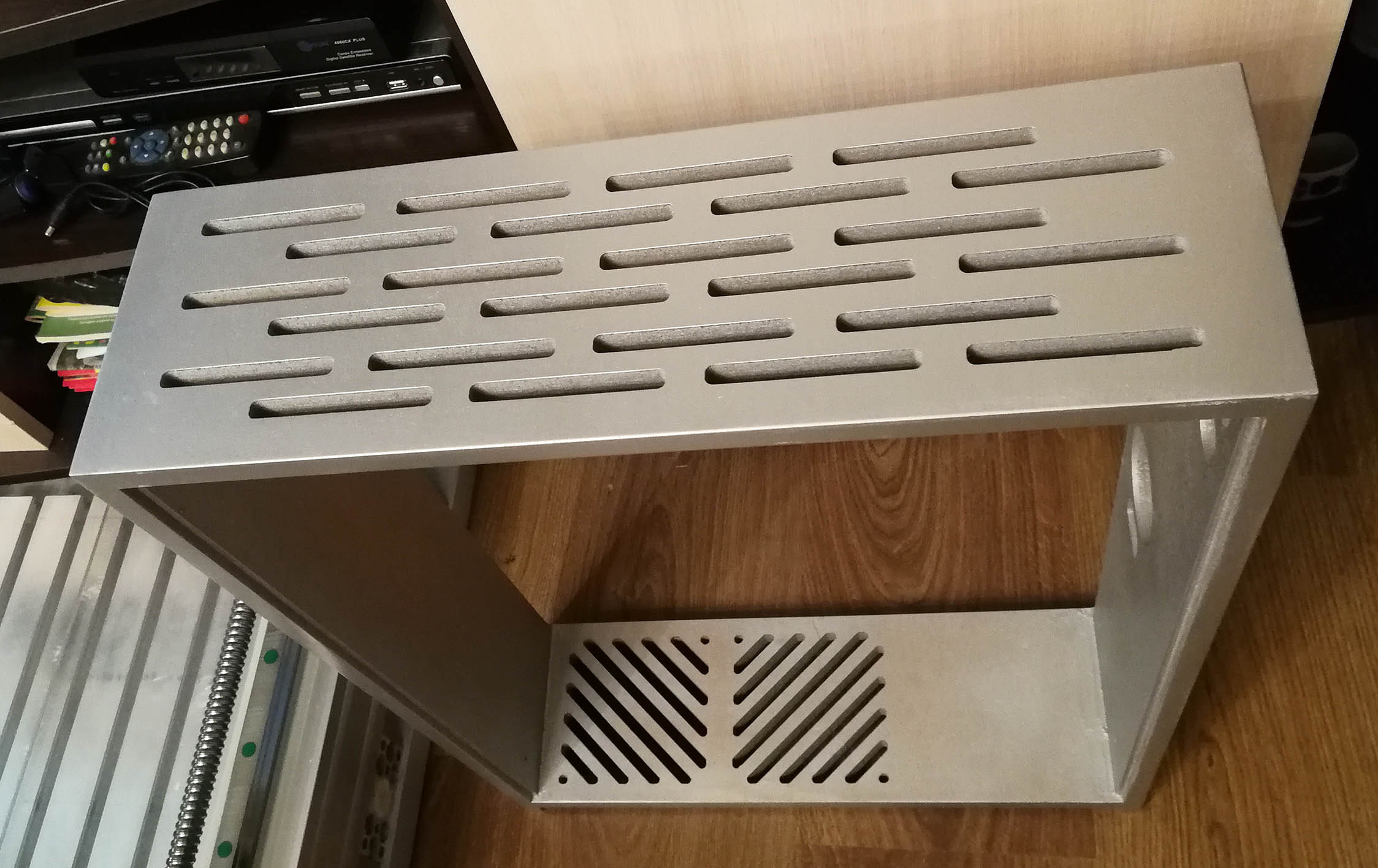

Немного попилил на "Бобре". Доделал корпус для электроники.
IMG_20171207_173446.jpg (4816 просмотров) <a class='original' href='./download/file.php?id=127073&sid=dedc79eaf26b41486012f666f7fa5bea&mode=view' target=_blank>Загрузить оригинал (190.52 КБ)</a>
IMG_20171209_174423.jpg (4816 просмотров) <a class='original' href='./download/file.php?id=127074&sid=dedc79eaf26b41486012f666f7fa5bea&mode=view' target=_blank>Загрузить оригинал (117.17 КБ)</a>
Зашпаклевал, затем грунт и краска из баллончика
IMG_20171210_164842.jpg (4816 просмотров) <a class='original' href='./download/file.php?id=127075&sid=dedc79eaf26b41486012f666f7fa5bea&mode=view' target=_blank>Загрузить оригинал (274.65 КБ)</a>
IMG_20171210_164923.jpg (4816 просмотров) <a class='original' href='./download/file.php?id=127076&sid=dedc79eaf26b41486012f666f7fa5bea&mode=view' target=_blank>Загрузить оригинал (266.78 КБ)</a>
sima8520 писал(а):Пленкой бы обклеить твою коробочку, черной например или на свой вкус
Ну и панель "кожей" обтянул
IMG_20171217_154455.jpg (4816 просмотров) <a class='original' href='./download/file.php?id=127077&sid=dedc79eaf26b41486012f666f7fa5bea&mode=view' target=_blank>Загрузить оригинал (325.37 КБ)</a>
IMG_20171217_154526.jpg (4816 просмотров) <a class='original' href='./download/file.php?id=127078&sid=dedc79eaf26b41486012f666f7fa5bea&mode=view' target=_blank>Загрузить оригинал (198.14 КБ)</a>
Re: ЧПУ фрезерный станок (Бобр) 600x500 мм по дереву и не то
Зачем такой дырявый? Говном засрецо.
Сообщения: 2893
frezeryga писал(а):Зачем такой дырявый? Говном засрецо.
Если рядом с говном не ставить - не "засрецо"
Станок планирую в бокс ставить.
