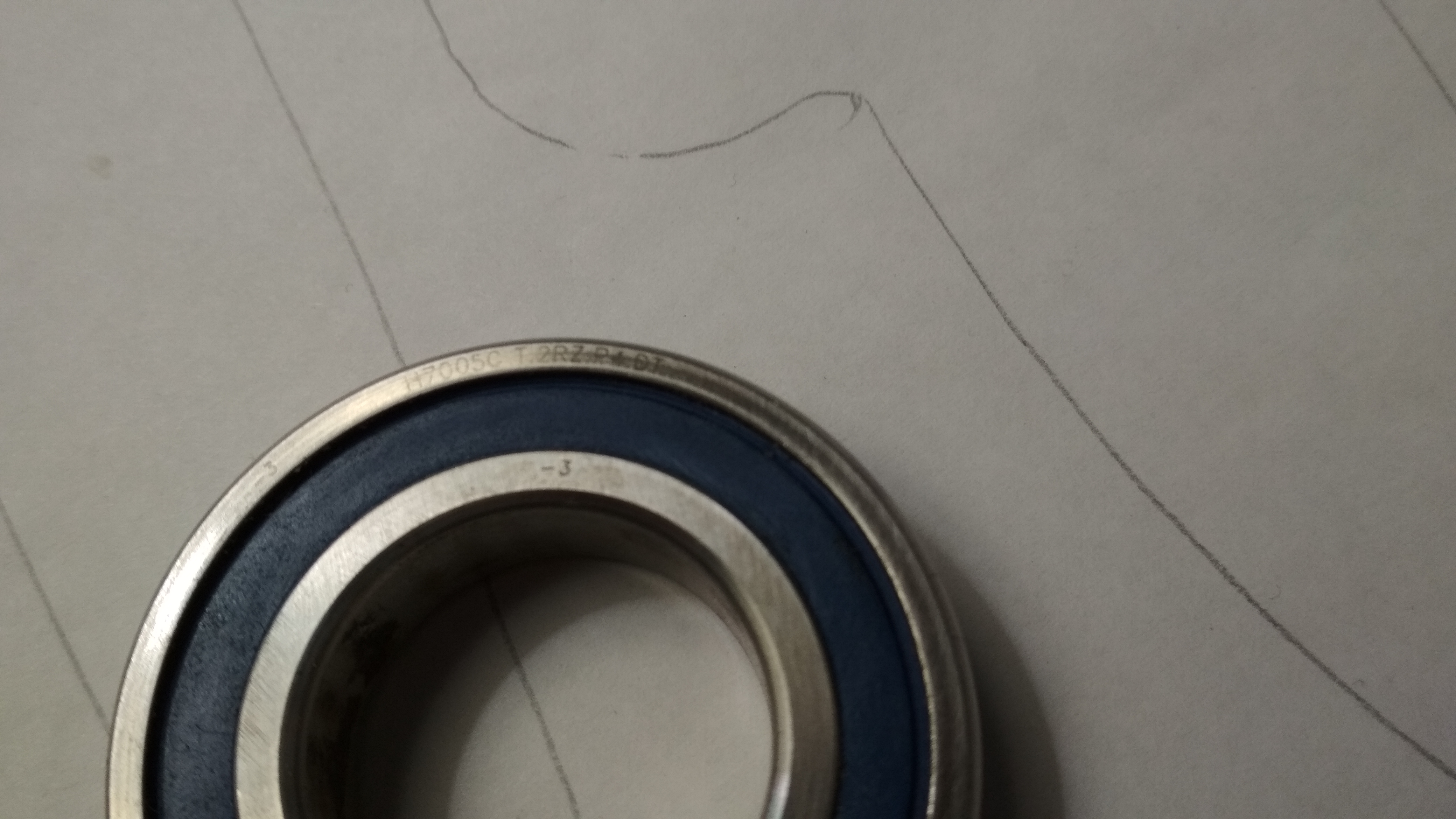

Изучаю подшипники. Маркировка такая
H7005C T 2RZ P4 DT
Что означает символ Т тот что в середине?
Вот и фотку сделал
IMG_20171220_202710.jpg (5991 просмотр) <a class='original' href='./download/file.php?id=127344&mode=view' target=_blank>Загрузить оригинал (2.6 МБ)</a>
Stephan67
Сообщения: 28
Зарегистрирован: 25 авг 2017, 17:49
Репутация: 5
Re: Ремонт китайских шпинделей
Сообщение Stephan67 »
скорее всего Текстолитовый сепаратор.
