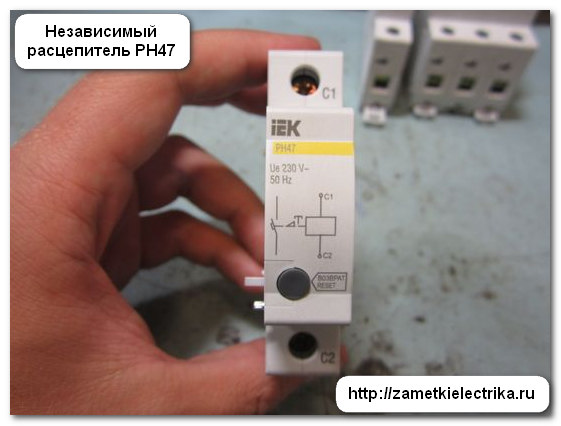

Nonstopich писал(а):Umnik
нужен контактор с тремя нормально замкнутыми контактами.
:pssdoff:
Такой ещё поискать надо.
Если принципиально иметь в исходном состянии три замкнутых силовых контакта, то как вариант, можно использовать трёхполюсный автоматическый выключатель (или просто переключатель) с НР (независимым расцепителем). Но в этом случае после сработки НР возврат в исходное состояние - вручную :wik: .
Ещё для обратной связи можно использовать КС (контакт состояния) - показывает состояние автомата.
РН и КС бывают раздельного исполнения, а бывают и совмещённые (в одном модуле).
Сергей/25rus
Сообщения: 55
Зарегистрирован: 30 ноя 2016, 18:01
Репутация: 4
Откуда: Владивосток
Re: [Анонс] Бомж (народник) от Фрезеряги мне! 400х300х100
Сообщение Сергей/25rus »
Независимый расцепитель + контакт состояния в одном модуле (корпусе)
295x346_06437151cff4bf44f5f0b7b4be5fb3ef.jpg (2614 просмотров) <a class='original' href='./download/file.php?id=123350&mode=view' target=_blank>Загрузить оригинал (19.95 КБ)</a>
Независимый расцепитель независимый отдельный
rascepitel_rn47_ot_iek_1.jpg (2614 просмотров) <a class='original' href='./download/file.php?id=123351&mode=view' target=_blank>Загрузить оригинал (53.07 КБ)</a>
К сведению. Как вариант :?
