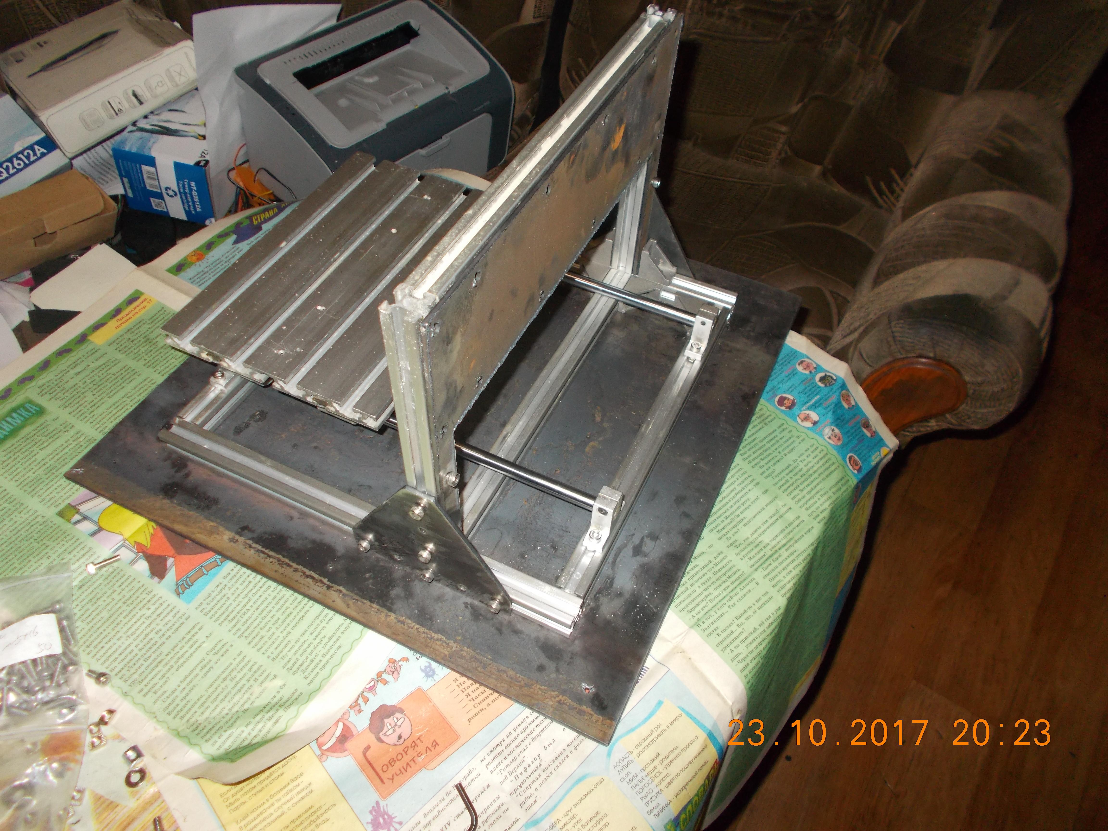

А теперь что сделано. (в надежде что уйдет вибрация за счет веса)
Немного фото, просто скручено но ничего не выставлено. Все делал на своем плазморезе, пока даже не старался (более качественный рез и т.д.)
И самое главное что я понимаю что занимаюсь не очень здоровым делом. Но на дворе почти зима и скучно :)
DSCN0462.JPG (2723 просмотра) <a class='original' href='./download/file.php?id=122800&sid=f2218cb8be500da446515ea57f627160&mode=view' target=_blank>Загрузить оригинал (1.39 МБ)</a>
DSCN0463.JPG (2723 просмотра) <a class='original' href='./download/file.php?id=122801&sid=f2218cb8be500da446515ea57f627160&mode=view' target=_blank>Загрузить оригинал (1.44 МБ)</a>
DSCN0465.JPG (2723 просмотра) <a class='original' href='./download/file.php?id=122802&sid=f2218cb8be500da446515ea57f627160&mode=view' target=_blank>Загрузить оригинал (1.36 МБ)</a>

:shock: Mkishimoto , у Вас более серъозный случай.. :thinking: хотя будь у меня плазморез :hammer: :rasp: :spanner: :pliers: ... знать бы ещё что это такое.. :wik:
Я тут гоняя коретку по валу :rail: :ura: .. и поглядываю ютуб.. понял.. что пытаюсь изобразить из своего 2418 что-то наподобее Крабид 3Д :idiot:
https://www.youtube.com/watch?v=4sMYaUcwEFc
Надо просто понять для себя.. где финиш.. :cheesy: а то будет как какой-то серии "Голый Пистолет".. начал одевать глушитель на ствол пистолета.. а закончил зарядкой двухствольной зинитки.. :cheesy:
С корпусом я больше мудрить не буду.. только дособеру.. получившиеся жесткость показала, что нужно менять шпиндель.. и думать о направляющих оси Y.. В итоге получится такая сумма.. что можно было сразу взять портальник под мач.. хотя lpd-порт в 2017 году.. это уже рудимент.. имхо.. давно пора уже мобильными приложениями управлять чпу.. :bender:

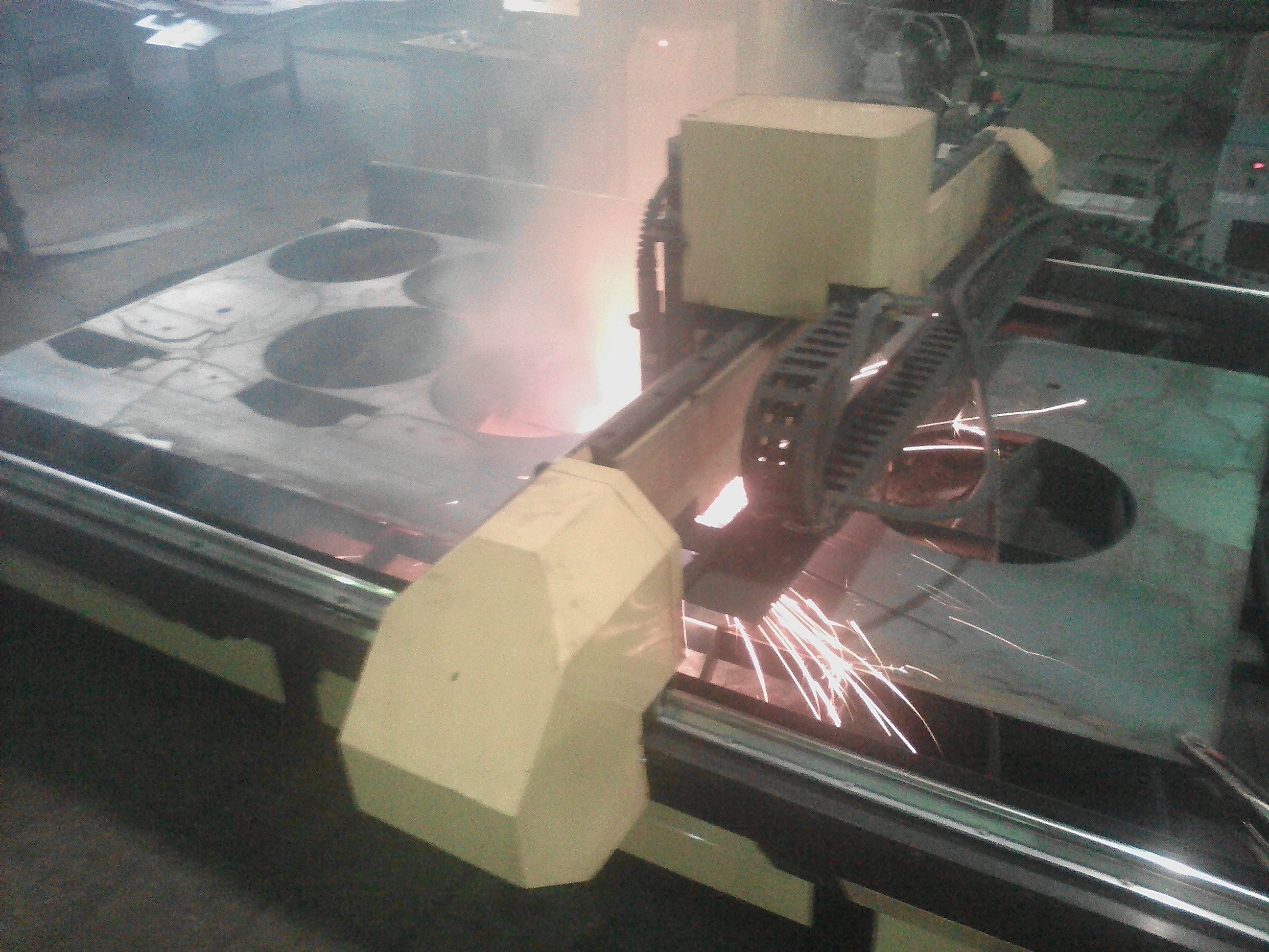

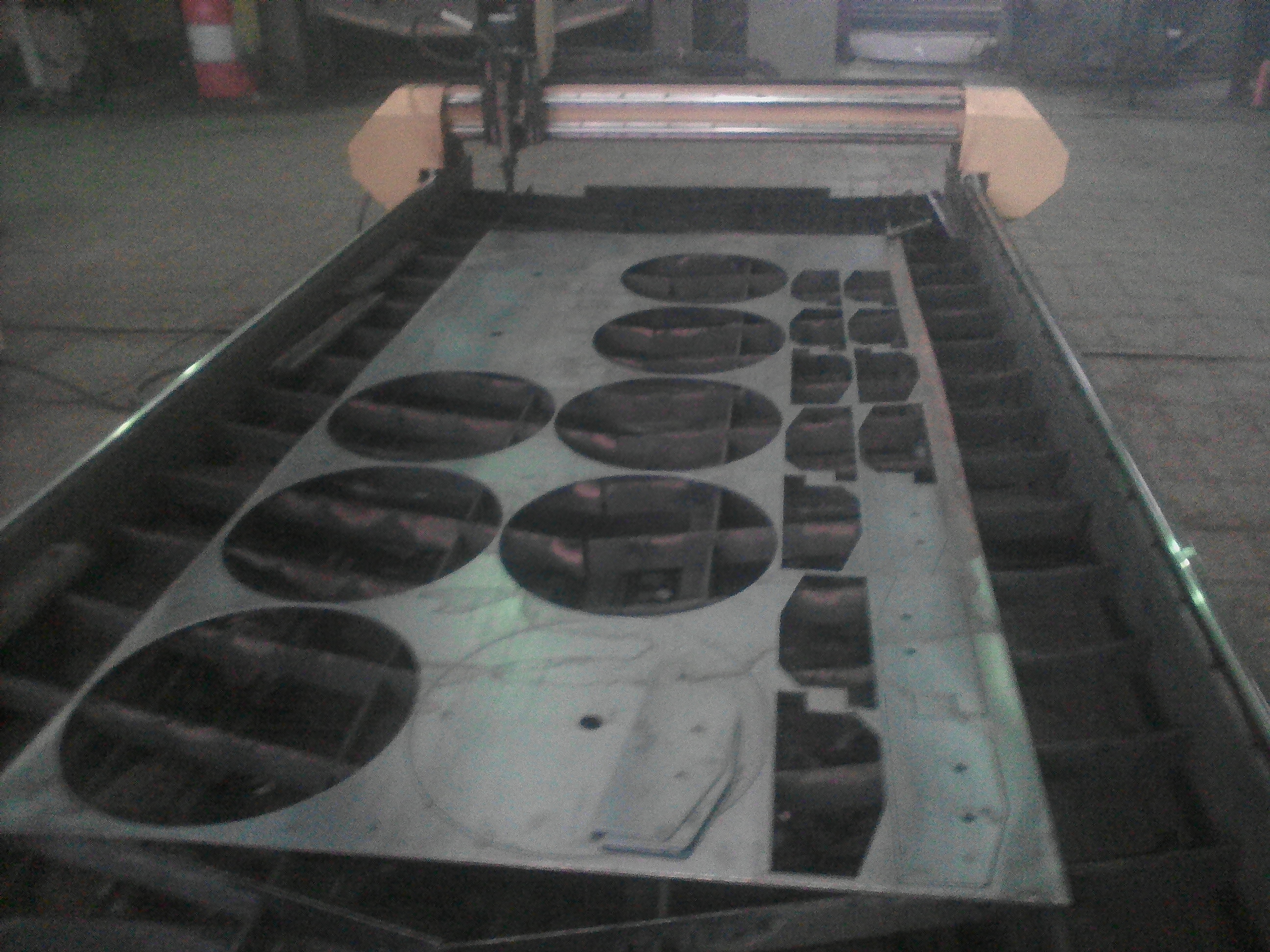

Ну по крайней мере у меня есть завод по производству металлоконструкций и есть оборудование.
А плазморез это вот такая прелесть :) Это станок местного производства, но у нас он есть и мы ему рады :)ъ
Извините фоты не все добавились.
IMG_20170110_120130.jpg (2702 просмотра) <a class='original' href='./download/file.php?id=122806&sid=f2218cb8be500da446515ea57f627160&mode=view' target=_blank>Загрузить оригинал (2.53 МБ)</a>
IMG_20170110_120117.jpg (2701 просмотр) <a class='original' href='./download/file.php?id=122807&sid=f2218cb8be500da446515ea57f627160&mode=view' target=_blank>Загрузить оригинал (2.37 МБ)</a>
IMG_20170110_120944.jpg (2701 просмотр) <a class='original' href='./download/file.php?id=122810&sid=f2218cb8be500da446515ea57f627160&mode=view' target=_blank>Загрузить оригинал (2.46 МБ)</a>

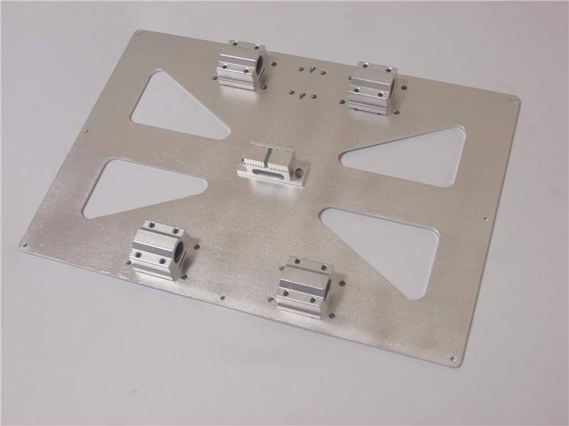

Как и говорил вчера что буду чертить новы рабочий стол, сегодня сел копаться на али по поводу чем заменить пластиковые корпуса подшипников.
Пока сидел копался на али, нашел вот такой вариант уборки пластикового непотребства с оси Х
HTB1BKt2RXXXXXcLXXXXq6xXFXXXm.jpg (2623 просмотра) <a class='original' href='./download/file.php?id=122873&sid=f2218cb8be500da446515ea57f627160&mode=view' target=_blank>Загрузить оригинал (68.38 КБ)</a>
HTB1RmxHRXXXXXcNXFXXq6xXFXXXA.jpg (2623 просмотра) <a class='original' href='./download/file.php?id=122874&sid=f2218cb8be500da446515ea57f627160&mode=view' target=_blank>Загрузить оригинал (67.76 КБ)</a>
Если найду корпус гайки, то закажу и попробую сделать. Только болты будут под потай.
А сверху крепим что нам нравиться либо алюминий, либо фанеру и фрезеруем поверхность для получения идеально ровного поля для фрезеровки.
