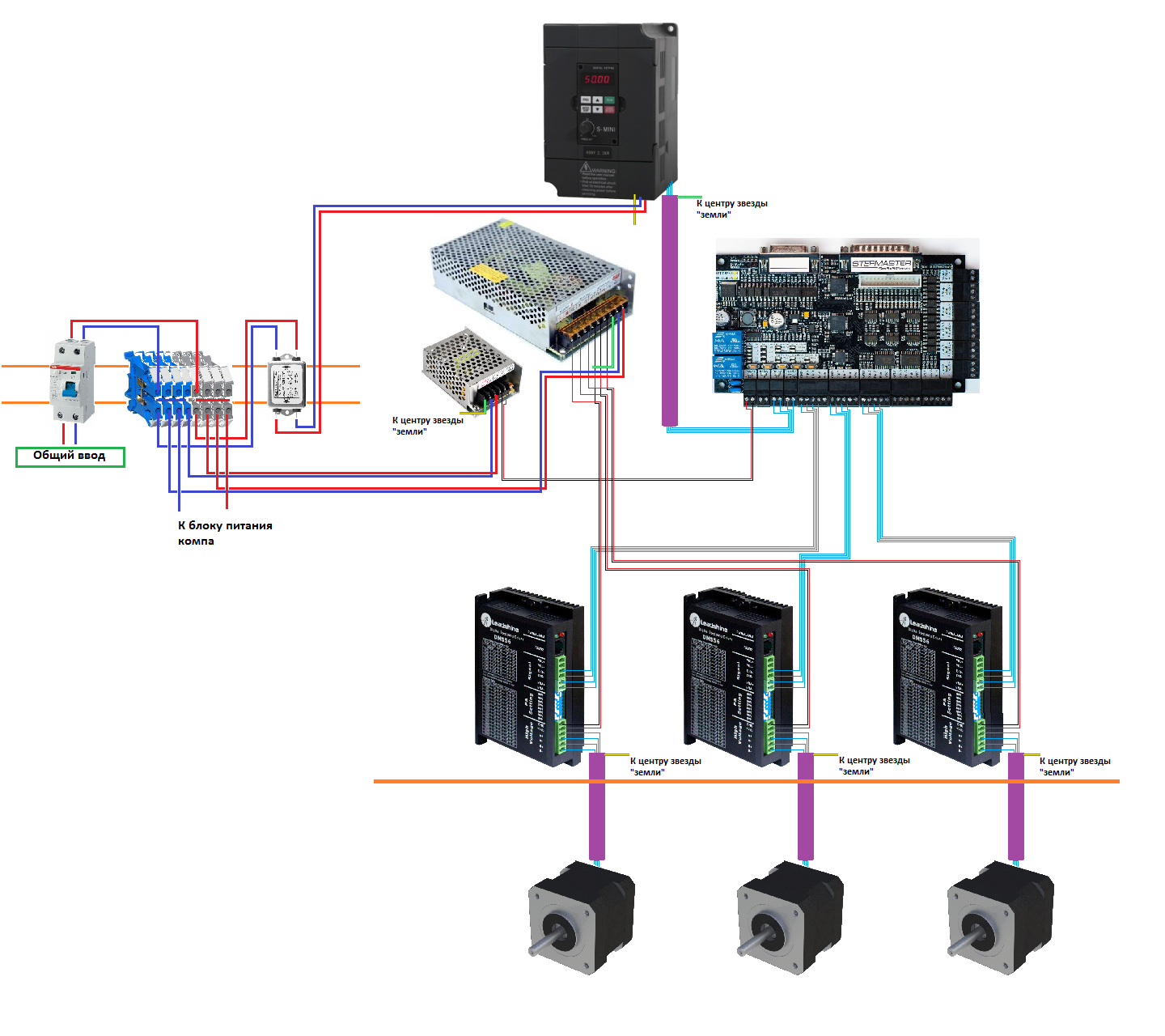

Хлопцы, возникли сомнения по схемам:
Electr_Connect.png (2016 просмотров) <a class='original' href='./download/file.php?id=122778&mode=view' target=_blank>Загрузить оригинал (492.7 КБ)</a>
- УЗО на входе. Нормально ли это для частотника? Я бы в инструкцию заглянул.
- "От Частотника к шпинделю должен идти 4-ёх жильный экранированный провод, сечением не меньше 1.5мм2" - не много (сечение)? При 2,2 кВт ток менее 10 ампер.
IMG_20170801_233247.jpg (2016 просмотров) <a class='original' href='./download/file.php?id=122777&mode=view' target=_blank>Загрузить оригинал (4.31 МБ)</a>
- В левом верхнем углу модуль тёмного цвета, по всей видимости включение питания щита. Если это так, то вместо раздельных автоматов лучше использовать один двухполюсный (спареный).
- Если контактор коммутирует цепь питания частотника, то производитель (DELTA) рекомендует этого не делать. Пишет следующее:
Пожалуйста, не используйте магнитный
контактор для запуска и останова двигателя. Это
значительно снизит срок службы ПЧ, а подача
напряжения чаще 1 раза в 3 минуты может
привести к повреждению преобразователя.
Вопросы по собраному щиту:
- 24 V только для питания катушки контактора ?
- Интересно какие драйверы используются и что за плата управления?

Сергей/25rus писал(а):Хлопцы, возникли сомнения по схемам
схема до сих пор в разработке.
Сергей/25rus писал(а):- УЗО на входе. Нормально ли это для частотника? Я бы в инструкцию заглянул.
тоже вчера обратили моё внимание на это, поэтому см. п1.
Сергей/25rus писал(а):- "От Частотника к шпинделю должен идти 4-ёх жильный экранированный провод, сечением не меньше 1.5мм2" - не много (сечение)? При 2,2 кВт ток менее 10 ампер
шпиндель при торможении может отдать до 50% сверху. Исходя из инструкции, а я читал их аж две, производители советуют не мене 1.5мм2 на 2.2кВт шпиндели.
Всё остальное не к автору шкафа - Фрезеряге.
Сообщения: 13713
Re: [Анонс] Бомж (народник) от Фрезеряги мне! 400х300х100
Контактор не используется для запуска и остановки он подает питание и может выключать шпиндель только аварийно.

Контактор перед частотником это стандартная практика, например если в аварийной ситуации необходимо обесточить все. В инструкции написано, что не стоит использовать этот контактор для запуска мотора, а стоит запускать мотор с помощью управляющих сигналов частотника.

frezeryga писал(а):Контактор не используется для запуска и остановки он подает питание и может выключать шпиндель только аварийно.
Последний вопрос остался без ответа:
Сообщения: 13713
24v питают контроллер и датчики. Контроллер mycnc et6 драйверы лидшайн ем705. Катушка контактора на 220.

frezeryga писал(а):24v питают контроллер и датчики. Контроллер mycnc et6 драйверы лидшайн ем705. Катушка контактора на 220.
Тогда 12 вольт для чего ?
Сообщения: 13713
12v питают помпу,вентиляторы и релюшки там две мелкие которые для естопа.

На самом деле силовая часть схемы вызывает большего всего "недоверия" что ли...
В первую очередь потому, что опыта в этом нет, а бывалые форумчане молчат.
Из гугла удалось выяснить, что УЗО и частотник - это (в первую очередь) особая характеристика УЗО, и завышенный ток утечки.
4.10. В жилых зданиях, как правило, должны применяться УЗО типа "А", реагирующие не только на переменные, но и на пульсирующие токи повреждений. Источником пульсирующего тока являются, например, стиральные машины с регуляторами скорости, регулируемые источники света, телевизоры, видеомагнитофоны, персональные компьютеры и др. Использование УЗО типа "АС", реагирующих только на переменные токи утечки, допускается в обоснованных случаях.
Т.е. тип АС (или в других источниках типа В), который будет реагировать на переменную составляющую.
Я хотел использовать вот такое: https://www.electro-mpo.ru/catalog/supe ... ya-5sm3-3/
Исходя из описания:
https://www.siemens-pro.ru/components/5sm.html
оно для этих целей и создавалось.
