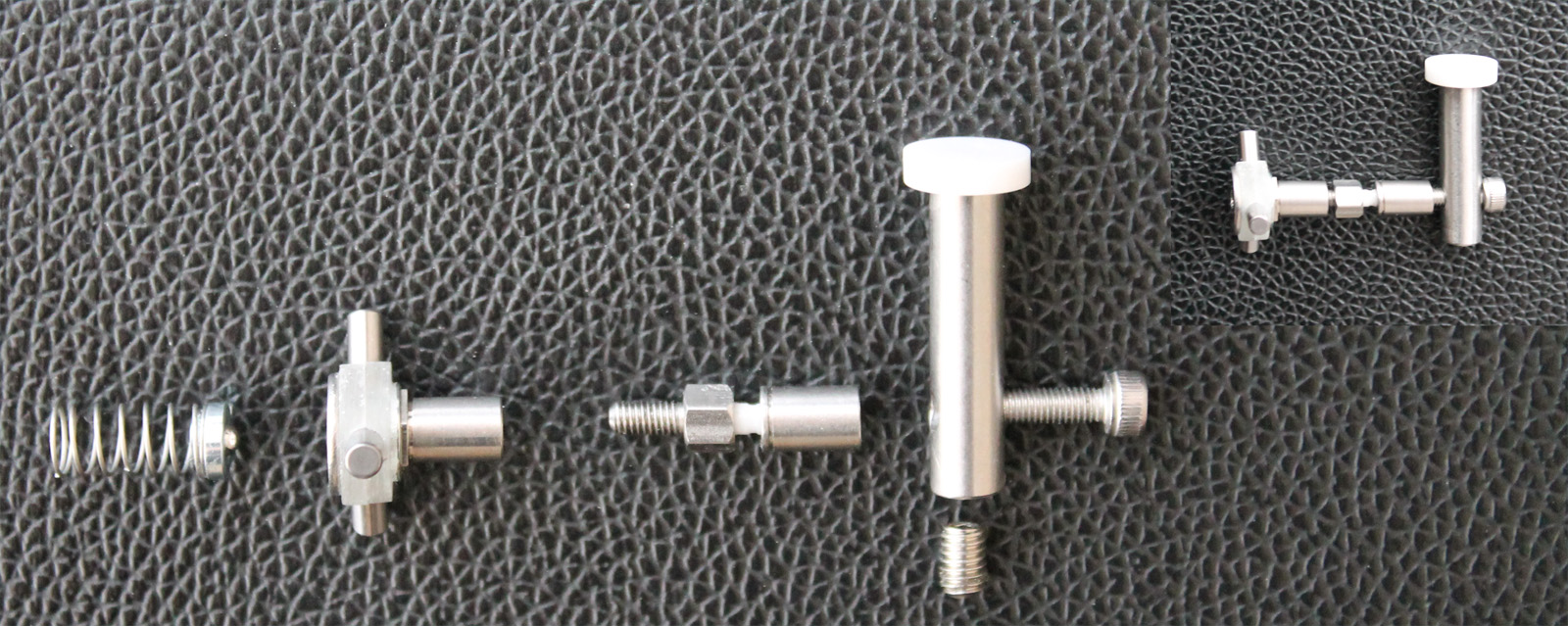

Предохранитель от аварий для Vers TS (датчика длины и диаметра инструмента)
lomka.jpg (5357 просмотров) <a class='original' href='./download/file.php?id=122503&mode=view' target=_blank>Загрузить оригинал (70.76 КБ)</a>
В готовом виде
ts_save.jpg (5357 просмотров) <a class='original' href='./download/file.php?id=122513&mode=view' target=_blank>Загрузить оригинал (478.89 КБ)</a>
Будет теперь входить в комплектацию Vers TS.
