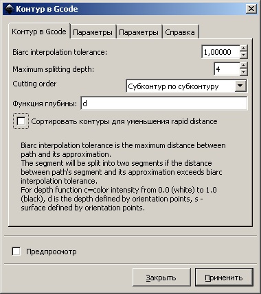

slavik
Сообщения: 51
Зарегистрирован: 13 июл 2017, 15:26
Репутация: 3
Откуда: Благовещенск, Амурская обл.
Re: Gcodetools - plug-in Inkscape для экспорта в Gcode
Сообщение slavik »
Alex-Shamilich писал(а):Куда копать, что не так настроено/выбрано?
Судя по коду Gcodetools.py:
			if self.options.unit == "G21 (All units in mm)" :
				points = [[0.,0.,self.options.Zsurface],[100.,0.,self.options.Zdepth],[0.,100.,0.]]
				orientation_scale = 3.5433070660
				print_("orientation_scale < 0 ===> switching to mm units=%0.10f"%orientation_scale )
			elif self.options.unit == "G20 (All units in inches)" :
				points = [[0.,0.,self.options.Zsurface],[5.,0.,self.options.Zdepth],[0.,5.,0.]]
				orientation_scale = 90
				print_("orientation_scale < 0 ===> switching to inches units=%0.10f"%orientation_scale )
Из документа берется параметр "Еденицы измерения" (self.options.unit) и в зависимости от значения (миллиметры или дюймы) устанавливается коэффициент масштаба (orientation_scale). В данном случае если установлены миллиметры то коэффициент как раз должен быть 3.5433070660, попробуйте попереключать настройки.
А по поводу ошибки выше:
lyakh-m писал(а):AttributeError: 'module' object has no attribute 'unittouu'
Так это с версиями немного непорядок. Мне видно повезло у меня Gcodetools сразу встроеный был в Inkscape, поэтому и работал нормально. У меня версия стоит 1.7 в inkscape 0.91, но исходник отличается от того, что раздает автор в шапке.
Попробуйте в файле Inkscape\share\extensions\gcodetools.py строку:
doc_height = inkex.unittouu(self.document.getroot().get('height'))
Заменить на
doc_height = self.unittouu(self.document.getroot().get('height'))

Сообщение Pavel5 »
При нажатии Применить, появляется окно с сообщением
Select one of the action tabs - Path to Gcode, Area, Engraving, DXF points, Orientation, Offset, Lathe or Tools library.
Current active tab id is "preferences"
Жму Ок и ни чего не происходит.
В чём проблема и кто-нибудь может у себя мой файл сконвертировать в g-коды ?
Безымянный3.jpg (16662 просмотра) <a class='original' href='./download/file.php?id=130346&mode=view' target=_blank>Загрузить оригинал (275.49 КБ)</a>

denisrx писал(а):Выбери самую левую вкладку.
Не понятно что за параметры и какие должны быть значения?
Ошибка эта
Orientation points have not been defined! A default set of orientation points has been automatically added.
File "gcodetools.py", line 6749, in <module>
gcodetools.affect()
File "C:\Program Files\Inkscape\share\extensions\inkex.py", line 283, in affect
self.effect()
File "gcodetools.py", line 6665, in effect
self.orientation( self.layers[min(1,len(self.layers)-1)] )
File "gcodetools.py", line 5851, in orientation
Безымянный.jpg (16362 просмотра) <a class='original' href='./download/file.php?id=131647&mode=view' target=_blank>Загрузить оригинал (61.92 КБ)</a>
