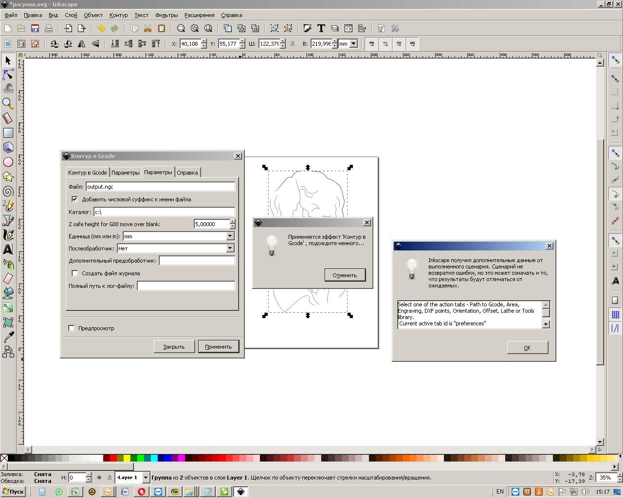

пытаюсь освоить подготовку gcode для лазерного со2 резака. с Gcodetools не получается, тыркаю в "path to gcode", "применить" и - неизменно получаю это:
Select one of the action tabs - Path to Gcode, Area, Engraving, DXF points, Orientation, Offset, Lathe or Tools library.
Current active tab id is "preferences"
объект выделен, оконтурен. Что не нравится плагину?
А этот - более менее работает. http://jtechphotonics.com/?page_id=2012
Но как то странно, рисую круг, оконтуриваю объект, конвертирую в gcode, открываю в pronterface (это программа печати для 3д-принтеров) а там вместо круга многоугольник.
У меня такое подозрение, что это как то связано с узлами на объекте, там получается что круг состоит из дуг, и на их соединении углы, между ними почему то соединены прямой.
Где копать?

Кажется нашёл, многоугольник получается из за недостаточного числа узлов, при переводе в gcode конвертор тупо соединяет прямые между узлами, чем больше узлов тем больше углов, если их очень много, выходит круг

При нажатии Применить, появляется окно с сообщением
Жму Ок и ни чего не происходит.
В чём проблема и кто-нибудь может у себя мой файл сконвертировать в g-коды ?
Безымянный3.jpg (16365 просмотров) <a class='original' href='./download/file.php?id=130346&mode=view' target=_blank>Загрузить оригинал (275.49 КБ)</a>

Выбери самую левую вкладку.

denisrx писал(а):Выбери самую левую вкладку.
Не понятно что за параметры и какие должны быть значения?
Ошибка эта
Orientation points have not been defined! A default set of orientation points has been automatically added.
File "gcodetools.py", line 6749, in <module>
gcodetools.affect()
File "C:\Program Files\Inkscape\share\extensions\inkex.py", line 283, in affect
self.effect()
File "gcodetools.py", line 6665, in effect
self.orientation( self.layers[min(1,len(self.layers)-1)] )
File "gcodetools.py", line 5851, in orientation
doc_height = inkex.unittouu(self.document.getroot().get('height'))
AttributeError: 'module' object has no attribute 'unittouu'
