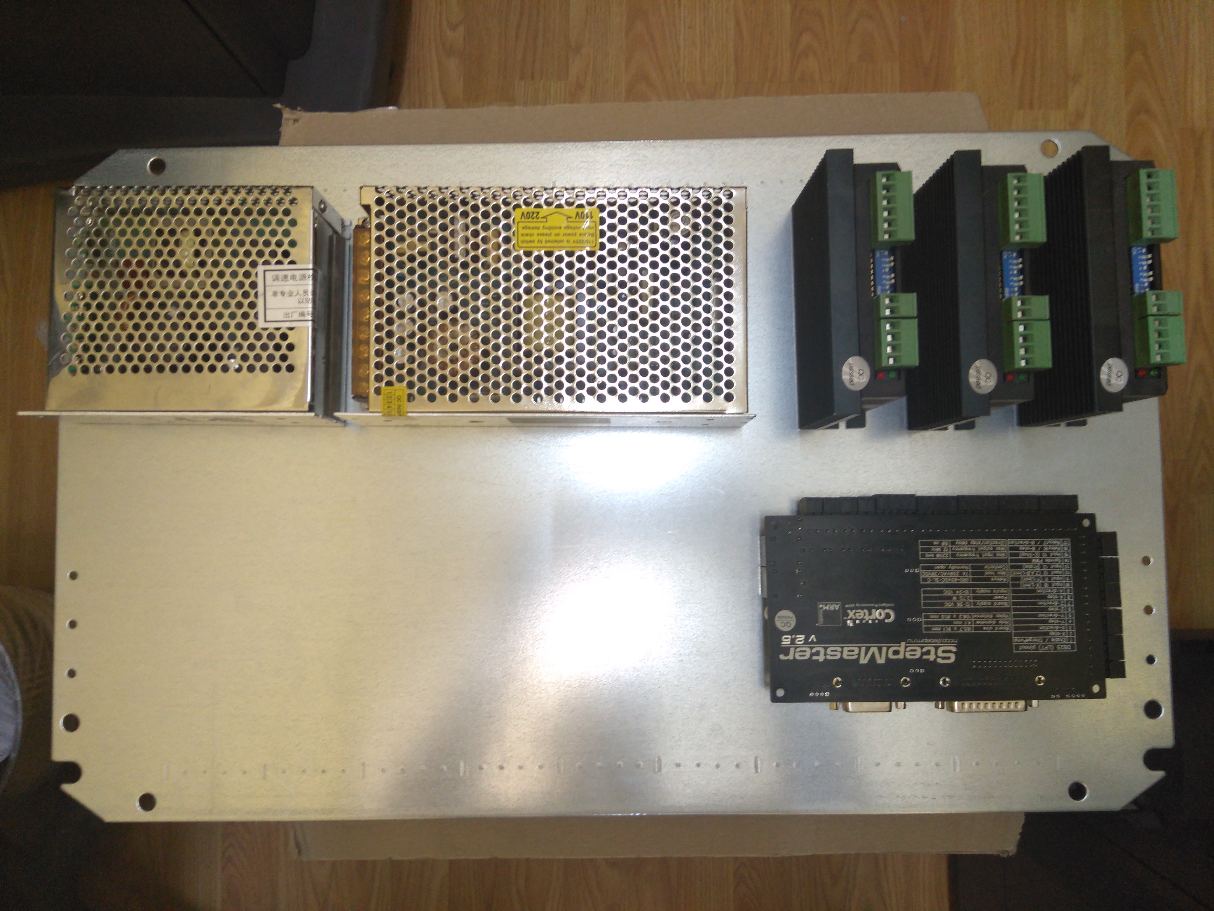

Едем дальше. По шкафу и укладке оборудования в нём.
Примерка
IMG_20171019_155706.jpg (2439 просмотров) <a class='original' href='./download/file.php?id=122458&mode=view' target=_blank>Загрузить оригинал (3.13 МБ)</a>
Вместо этих двух импульсников на динрейку будут вот эти два:
https://ru.aliexpress.com/item/Original ... 50181.html
https://ru.aliexpress.com/item/Original ... 48787.html
и ещё "автоматы" и "фильтры", по всей видимости нужны.
По последним двум пунктам вопросы появились.
Вот схема подключения:
Electr_Connect.png (2439 просмотров) <a class='original' href='./download/file.php?id=122459&mode=view' target=_blank>Загрузить оригинал (439.65 КБ)</a>
Как можно заметить, провода от Частотника, Блока питания ШД и блока питания для Степмастера висят в воздухе.
Куда их?
Сюда же планирую смонтировать весь комп: материнская плата, блок питания, жёсткий диск/
Дождусь блоки питания, разберусь с автоматами и фильтрами и будет вторая примерка.

какой размер панели для монтажа электрооборудования?
я смотрю оборудование примерно все совподает у нас)
Nonstopich
Сообщения: 1016
Репутация: 284
Re: [Анонс] Бомж (народник) от Фрезеряги мне! 400х300х100
Сообщение Nonstopich »
Шкаф у меня 600х400х210
Брал в Мск в компании Овертайм.
Писал о ней в разделе организации.
Шкаф добротный, немецкий, по-моему

А блоки питания не проще здесь купить https://www.chipdip.ru/product/drp-480-48, вроде даже дешевле
Nonstopich
Сообщения: 1016
Репутация: 284
Я свои брал, они стоили вместе ~6к
