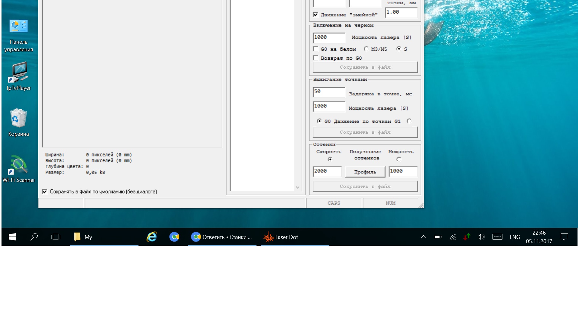

Shtaketnik21 писал(а):не совместим с версией виндовс ( у меня вин 10)
Вот прямо сейчас попробывал (первый раз). На планшете с win10 скачал из первого поста два архива. Распаковал, ну допустим, в "C:\123", запустил for64.bat - ругнулось. Запустил от имени администратора - ругнулось, что не видит файлов. Запустил коммандную строку от имени администратора, преходим в папку "cd c:\123", запускаем "for64". Регистрация - успешно.
Запускаем прграмму - все работает.
123.jpg (9437 просмотров) <a class='original' href='./download/file.php?id=123814&mode=view' target=_blank>Загрузить оригинал (240.48 КБ)</a>
Почему у Вас не работает - не представляю. Попробуйте антивирус отключить во время регистрации компонентов.
Shtaketnik21
Сообщения: 12
Зарегистрирован: 15 июн 2017, 12:25
Re: Программа для лазерных граверов на grbl
Сообщение Shtaketnik21 »
Повторил ваши действия, регистрация тоже прошла успешно, откл. антивирус но также при попытке запуска нечего не происходит... поставил на 7-ку , там все ок. Еще один вопрос, я меня лазер стоит на меге+рампс, нельзя ли добавить функцию по сохранению в gcode? у них же на выходе получается немного другой вид кода? S стоит в отдельной строке
