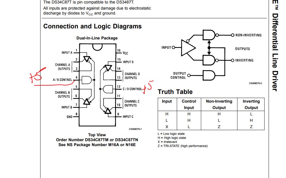

Сообщения: 8408
Re: Мини ЧПУ токарничек из 1Д601
Чет вы гоните ребята :hehehe:
у меня на линейках все четко пашет
4 и 12 нога заведены на +5в и кондер на питании, все , больше там ни чего нет кроме этой микрухи :hehehe:

nik1 писал(а):Чет вы гоните ребята у меня на линейках все четко пашет
Коль, я может чет не понимаю, но микросхемы разные. и логические диаграммы у них тоже разные. у MC3487 она выглядит вот так:
Буфер обмена01.gif (2368 просмотров) <a class='original' href='./download/file.php?id=121606&mode=view' target=_blank>Загрузить оригинал (13.68 КБ)</a>
Соответственно подключение будет несколько отличаться.

Лёх, я делал на 34с87
за твою не скажу, я тоже не особо в электронике шарю :)

Hanter писал(а): В субботу куплю горсть микрух и буду экспериментировать.
Алексей, могу помочь.
В принципе в теме уже все написано.
Вибираем микросхему драйвера линии, которая доступна. На нее подаем питание 5В, между 0 и 5В керамический конденсатор (0.1-1 мкф) как можно ближе к ногам микросхемы по одному на каждый корпус.
Если у микросхемы есть входы Enable, то подаем на них 0 или 5В ( 5В через резистор 1 кОм) для постоянной активации выхода.
На вход подаем сигнал с генератора импульсов (Степмастер). На выходе имеем дифференциальный сигнал, подаем его на серводрайвер. Если диф. линия длинная, то обязательно резистор 120 ом между диф. выходами . В мануале Yaskawa он нарисован в драйвере, такой-же необходим со стороны передатчика.
Это все. Если скажете какую микросхему передатчика будете использовать нарисую как подключать.
Могу и сам спаять и вам прислать, но по срокам получится недели 2. Неделю на изготовление (я в командировках и дома мало бываю) и неделю (наверно) почтой из Липецка будет к вам идти.
