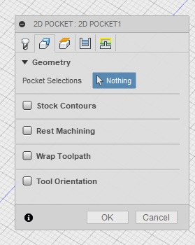

Всех приветсвтую. Есть задача для 4-х осевой обработки по фрезеровке гофровала.
tree.jpg (5414 просмотров) <a class='original' href='./download/file.php?id=121045&mode=view' target=_blank>Загрузить оригинал (274.57 КБ)</a>
Есть множество уроков где народ делает обработку в 4 оси деталей у которых в основе обрабатываемых поверхностей лежит цилиндрическая поверхность (криво сказал но вот картинка):
one.jpg (5414 просмотров) <a class='original' href='./download/file.php?id=121042&mode=view' target=_blank>Загрузить оригинал (50.23 КБ)</a>
Сделано это через адаптивную 2D обработку с включенной настройкой wrap toolpath
two.jpg (5414 просмотров) <a class='original' href='./download/file.php?id=121043&mode=view' target=_blank>Загрузить оригинал (28.2 КБ)</a>
У меня же задача постоянно вращать заготовку постепенно смещаясь по оси Х формируя таким образом сферической фрезой нужный профиль. Может кто подсказать как это реализовать в Fusion 360?

Razer писал(а):постоянно вращать заготовку постепенно смещаясь по оси Х формируя таким образом сферической фрезой нужный профиль.
Так, как если б резьбу нарезал ?
Скриншот 2017-09-26 16.53.42.png (5407 просмотров) <a class='original' href='./download/file.php?id=121046&mode=view' target=_blank>Загрузить оригинал (106.56 КБ)</a>

Проблема в том что тут есть конкретный внутренний диаметр резьбы и как сформировать такую траекторию как раз понятно. в моём случае внутренний диаметр постоянно меняется. но суть такая да, чтоб можно было спиралью обработать всю внешнюю криволинейную поверхность.

Действительно, а как во fusion выполнить простую токарную обработку фрезой ?
igorvpetrov
Сообщения: 317
Репутация: 64
Настоящее имя: Игорь
Re: Fusion 360
Сообщение igorvpetrov »
Taganrog писал(а):Действительно, а как во fusion выполнить простую токарную обработку фрезой ?
Без танцев с бубном и костылей - пока никак. По крайней мере на буржуйских форумах рецепта не нашёл.
Втайне надеюсь, что придёт MX_Master и станет все просто и понятно :D
P.s. Народ извращается
https://youtu.be/YUgATlg9vW4
Сообщения: 7490
Re: Fusion 360
Razer писал(а):Есть задача для 4-х осевой обработки по фрезеровке гофровала. У меня же задача постоянно вращать заготовку постепенно смещаясь по оси Х формируя таким образом сферической фрезой нужный профиль. Может кто подсказать как это реализовать в Fusion 360?
F360 так не умеет. Обычно, я такое делаю в SprutCAM'e. А в F360 можно попробовать только вдоль зубьев резать. Но не факт, что получится. Там как минимум придётся воевать со сменой системы координат для обработки каждого зуба. И не каждый постпроцессор такое сможет переварить.
Хотя, казалось бы, задача пустяковая..

MX_Master писал(а):Там как минимум придётся воевать со сменой системы координат для обработки каждого зуба.
Паттерном операции это делается легко. С постпроцессором вот вопрос - да .
