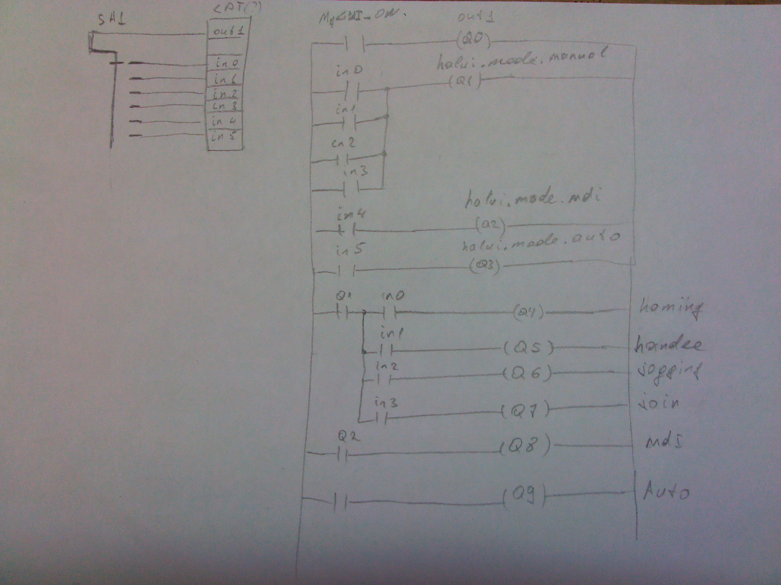

nkp, а ты под такую электроавтоматику пишешь скрипт?
если да, дай посмотреть, а то чет у меня куски питона по голове валяются, а в кучу не срастаются никак.
иль у тебя там так же запутано все как в gscreen?
т.е. в бесконечном цикле опрашиваются 6 пинов и в зависимости от них меняются экраны или как?

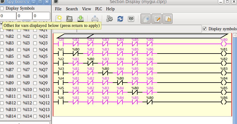

Re: MyGUI
Сообщение nkp »
думою ладдер нужно начать с такой ступени: может блокировки и излишни ...
Сообщения: 8167
Репутация: 1589
Re: MyGUI
Сообщение nkp »
надо блокировать отдельно все ручные перемещения
так наверно удобней будет: %I3 - %I6 - ручные режимы
%I7 - блокировка с галетника
Последний раз редактировалось nkp 02 окт 2012, 08:56, всего редактировалось 1 раз.

Нене, блокировки не лишние. я прост нарисовал так сказать суть вопроса, еще надо кнопку "сигнал готовности MyScreen"
Продолжаем курс питон))

nkp писал(а):так наверное удобней будет
сложно сказать не зная назначение входов)))))

Сообщения: 8167
Репутация: 1589
Re: MyGUI
Сообщение nkp »
Lexxa писал(а):сложно сказать не зная назначение входов)))))
обновил

со скриптом вроде ясно.
Зачем с галетника ручные режимы блокировать?
