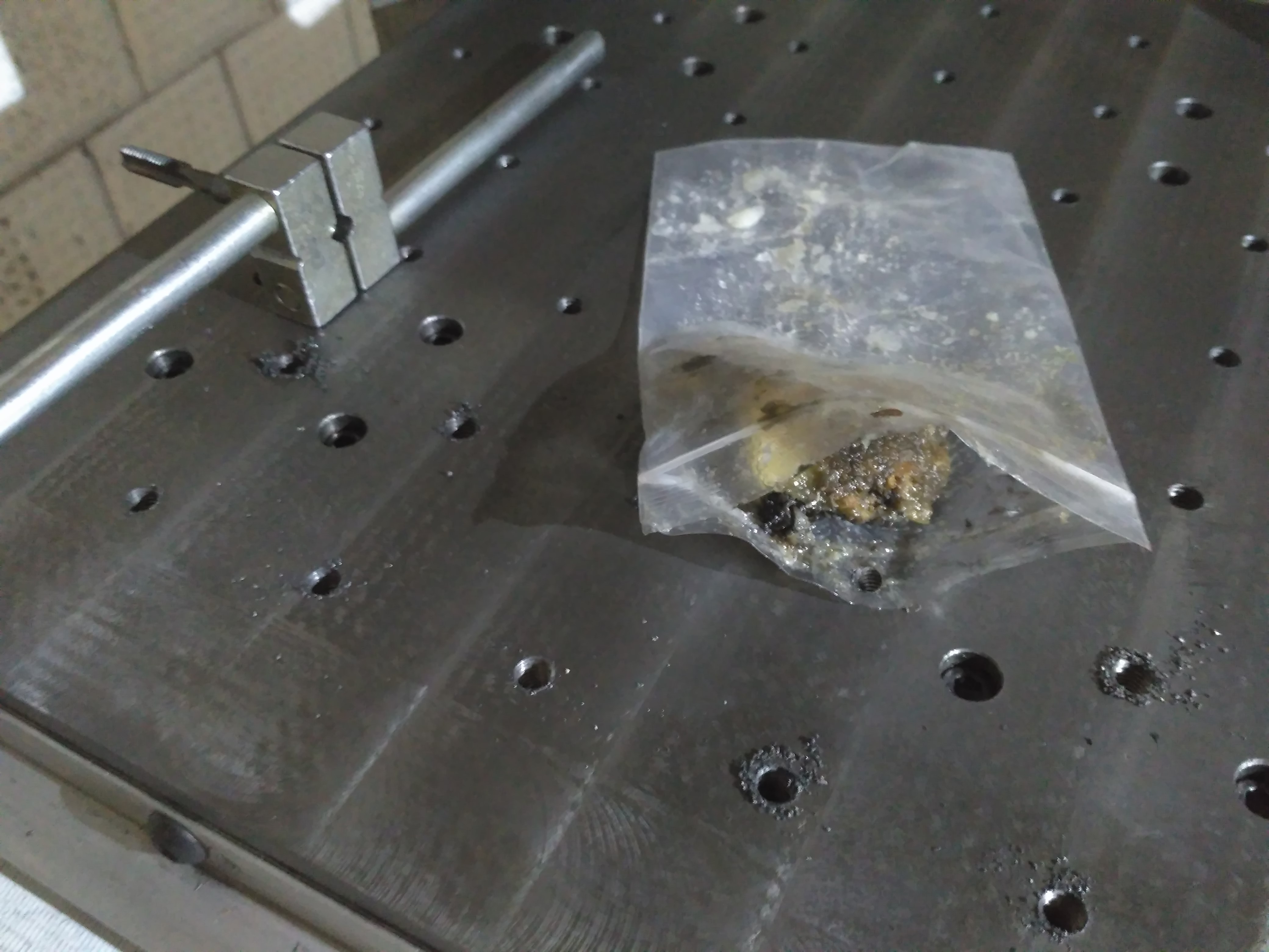

Redmn писал(а):ты ж шлифовать плоскость стола хотел?
Попробовал шабером, получилось. Стол и станина одинаково ровные или одинаково кривые вышли. Ход лёгкий мягкий.

IMG_2017-09-10_201809.jpg (3998 просмотров) <a class='original' href='./download/file.php?id=120022&mode=view' target=_blank>Загрузить оригинал (1.15 МБ)</a>

Какое расстояние сделал между отверстиями и какая глубина резьб?

50мм расстояние и 25 мм глубина

А чё без сала резьбы режешь? У меня в верстаке всегда кусочек лежит. ;)

ultrus писал(а):А чё без сала резьбы режешь? У меня в верстаке всегда кусочек лежит. ;)
Обижаешь :hehehe:

Дрюня писал(а):Обижаешь
Съелчавшим салом лучше))) Свежее можно и по прямому назначению применить))
Кстати, когда-то видел тест нарезки резьб разными способами. автор видео говорил что с СОЖ мягче идет метчик.

Nikomas писал(а):автор видео говорил что с СОЖ мягче идет метчик.

Nikomas писал(а): автор видео говорил что с СОЖ мягче идет метчик.
по опыту скажу это только с синтетикой, что по нынешним временам недешево. её бодяжишь как хошь и балдеешь от мягкости процесса сверления/нарезки.
с остальными почти не чуЙствуется, но у меня с давних времен осталась паста для обработки нержавейки.
безымянная и дешевая, но как показала практика по всем нержам, чугуниям и просто железкам
очень хорошо заменяет старое сало, воняет почти так же.

в старом сале много олеиновой кислоты. собственно оно и желтеет из-за этого. подсказка чем мазать и куда смотреть понятна?
