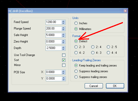

Это сработало! Только для Диптрейса поставил 2:4. Непонятно, для чего этот Format? Получается что изменяет масштаб.

trikot писал(а):Это сработало! Только для Диптрейса поставил 2:4. Непонятно, для чего этот Format? Получается что изменяет масштаб.
Думаю, что тут завязано количество знаков координат до и после запятой у разных программ. Скажем исходная координата в формате 12.3456 (6 знаков с конца), а другая прога оперирует с 5 знаками и получаем уже х2.3456, 10мм потеряли. Программы друг друга плохо понимают из-за отличий форматов с запятой (используют Word, DWord, а не Float переменные для экономии памяти), поэтому в меню есть выбор вручную. Может ошибаюсь, но что-то в этом направлении.
Вот пример файла сверловки:

Параметр METRIC,0000.00 служит для того что-бы импортирующей программе сообщить сколько символов являются целой частью, а сколько дробной.
Возможно planet-cnc не знает о возможности получить это из заголовка файла. Поэтому и просит в ручную указывать.
Cnc-Planet то знает и умеет, вот только сторонные программы в заголовках не все пишут ;) , поэтому и можно забить "ручками"

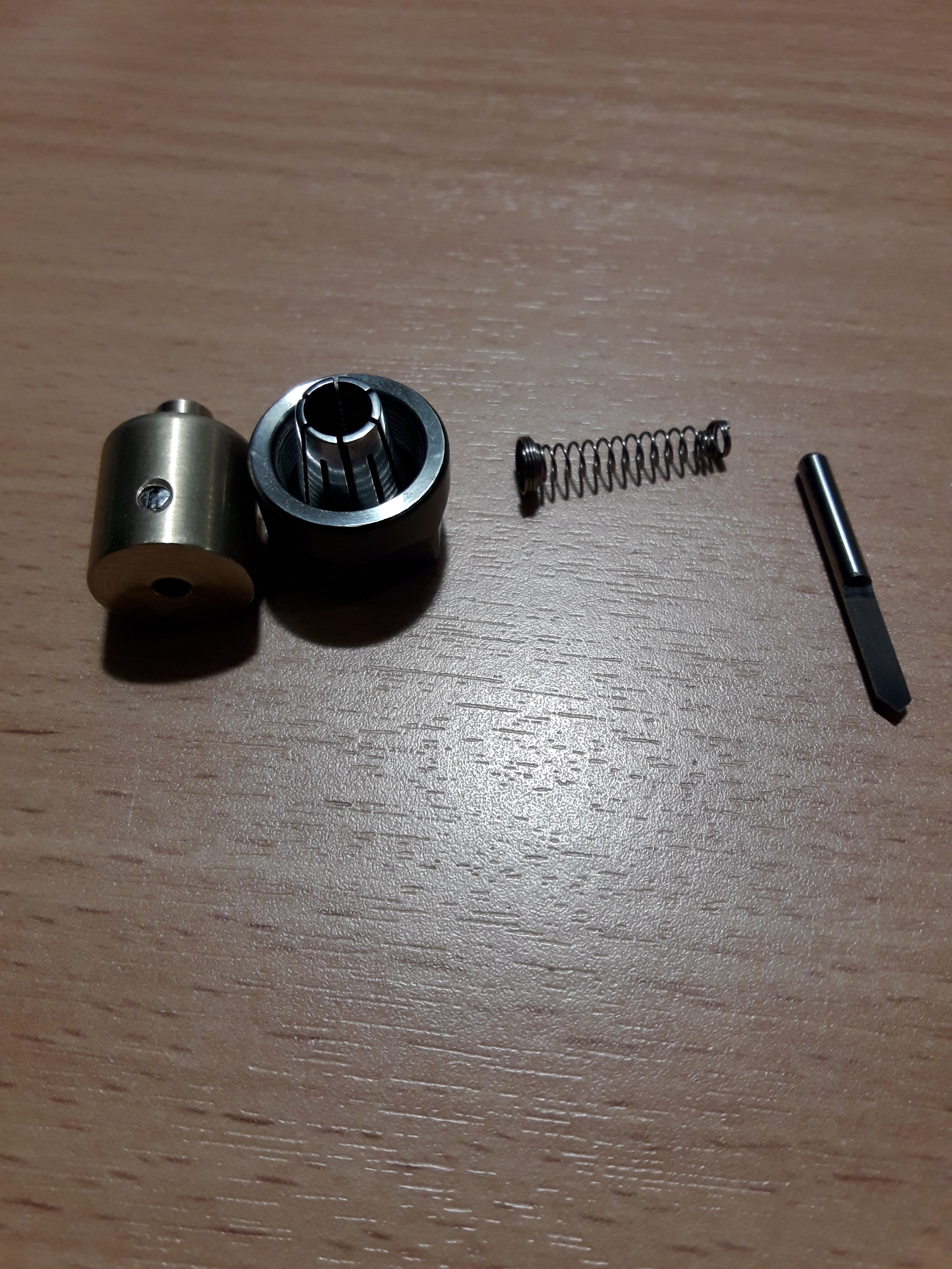

Руки как обычно не дошли ;) , так что поясню на пробных образцах (оно наверно и нагляднее).
Текстолит клею на двусторонний скотч, отдираю- подсунув и подрезав между тонкой металлической линейкой. По фрезам: с затупленными и трапецевидными - плохо, с 90' - так себе, лучше всего острыми - 30' - 0.2мм. На фото хорошо видны три участка - с разными пружинками от ручек: 1-сильно жесткая, 2-сильно слабая, 3-самое то. На отсутствие маски между дорожками в пазах - не обращайте внимание, некогда было ждать пока окрепнет маска внутри, промывал ацетоном вот и смыл. В общем не так все просто - зависит и от скорости подачи, и от жесткости пружинки и от маски (синяя или зеленая). Много раз посещала мысль - Может оно проще напечатать на пленке шаблон контактов, да завсетить маску через него, да смыть ацетоном контакты - отходов текстолита на эксперименты гораздо меньше было бы :thinking: . Но если приловчиться, то вроде и нормально :good:

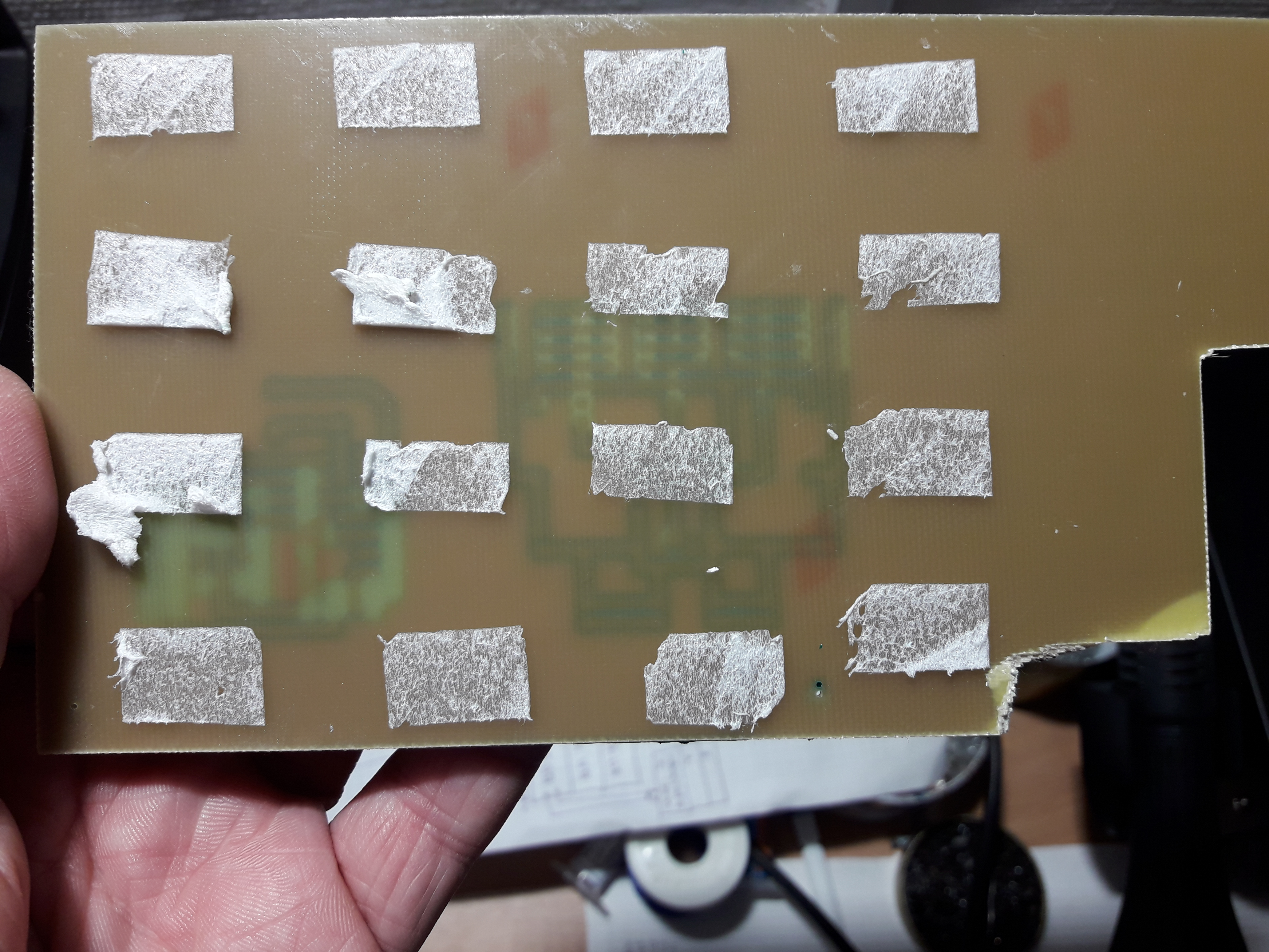

Делал я фотоспособом маску. Много геморроя, особенно с той что у меня. Предварительная сушка,засветка, окончательная сушка. Фотошаблон, напечатанный на принтере, деформируется слегка и совместив пятачки в с одного края, видишь что с другого поехали. Совмещать на черной маске отдельная тема, а реперные точки не помогают из-за деформации шаблона.
0358.jpg (6632 просмотра) <a class='original' href='./download/file.php?id=118892&mode=view' target=_blank>Загрузить оригинал (503.06 КБ)</a>
Поэтому так и заинтересовала возможность фрезеровки, а то я из-за всего перечисленного отказался от маски, а иногда нужна. Буду пробовать, как немного со станком разберусь.

IMG_7423.JPG (6618 просмотров) <a class='original' href='./download/file.php?id=118919&mode=view' target=_blank>Загрузить оригинал (288.11 КБ)</a>
Но на скотч крепить хреново оказалось, при фрезеровке контура, платка оторвалась.

trikot писал(а):...Но на скотч крепить хреново оказалось, при фрезеровке контура, платка оторвалась.
это у вас скотч значит хреновый, я по первости приклеил плату на три сплошные полосы, так отдирая и вспоминая маму, поломал текстолит. Потом начал клеить на отдельные кусочки, чтоб легче отрывать было. Клею к оргстеклу вот таким (для крючков в ванную), недорогой и держит мертво. Может вы к фанере клеите или к чему другому не гладкому?

xvovanx писал(а):это у вас скотч значит хреновый, я по первости приклеил плату на три сплошные полосы, так отдирая и вспоминая маму, поломал текстолит. Потом начал клеить на отдельные кусочки, чтоб легче отрывать было. Клею к оргстеклу вот таким (для крючков в ванную), недорогой и держит мертво. Может вы к фанере клеите или к чему другому не гладкому?
Я клеил на ламинированный ДСП, к оргстеклу конечно лучше приклеится. Скотч у вас похоже с мягкой прослойкой, а я клеил на обычный двухсторонний. Если так прочно приклеивается, то можно снимать струной для отделения стекла от экрана мобильника.
