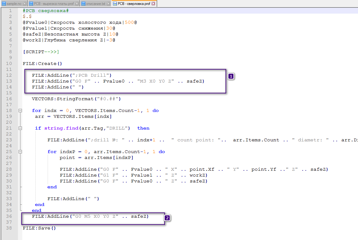

Только не пойму как профиль станка сделать у меня программа мач-3 и она с генерированный г-код не понимает. :wik:

igoryan74 писал(а):спасибо за помощь. в роде бы разобрался с пресетами .
Файл профиля содержит правила формирования G-кода, и эти правила просто нужно поправить с учетом особенностей мача.
Если приведешь небольшой пример как должен выглядеть G-код для мача, я подскажу. :-)

спасибо за помощь вот файлы проба это который не работает а юсб это рабочий, в маче.

Proba.nc тоже работает в Mache если убрать из программы первую строку: //G-kode generate in ToolsGenGkode v 3.0
А дальше все нормально работает.

igoryan74 писал(а):спасибо за помощь вот файлы проба это который не работает а юсб это рабочий, в маче.
Как выше заметил "CactusMan", проблема в первой строке, тебе нужно в файле профиля просто удалить строку, содержимое профиля выглядит примерно так:
2017-09-03_231528.jpg (3249 просмотров) <a class='original' href='./download/file.php?id=119712&sid=1901d2756fa795a042a9cd1014e53a82&mode=view' target=_blank>Загрузить оригинал (395.41 КБ)</a>
1) Это G-код перед началом выполнения
2) Это после окончания
В твоем случае в первом разделе подойдет примерно такое содержимое:
   FILE:AddLine("G21")
   FILE:AddLine("G0 G17 G40 G49 G80 G90")
   FILE:AddLine(" ")
А во втором:
   FILE:AddLine("M05")
   FILE:AddLine("M30")
То что должно быть в первом и во втором разделе зависит от того что подключено, шпиндель, или лазер, т.к. для шпинделя ещё нужна команда задержки, что-бы он успел раскрутиться, если конечно управление шпинделем из программы.

Сообщение igoryan74 »
спасибо всё получилось для лазера.
вы наверное ошиблись с М кодами нужно не M30 Конец информации а М3.
igoryan74 писал(а):спасибо всё получилось для лазера.
Так я это взял с нормального файла.
вот описание М кодов: http://linuxcnc.org/docs/html/gcode/m-code.html
М3 - это включение шпинделя, М5 - выключение.
а М30 - завершение программы.
И отсюда следует, что последняя команда в G-коде, явно не М3 ;-)
