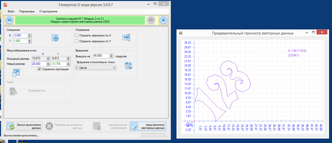

Добавлено вращение данных:
2017-09-01_171210.png (3217 просмотров) <a class='original' href='./download/file.php?id=119452&mode=view' target=_blank>Загрузить оригинал (56.9 КБ)</a>
И в модуль 901 добавлен ввод значения S:
2017-09-01_171241.png (3217 просмотров) <a class='original' href='./download/file.php?id=119453&mode=view' target=_blank>Загрузить оригинал (30.71 КБ)</a>

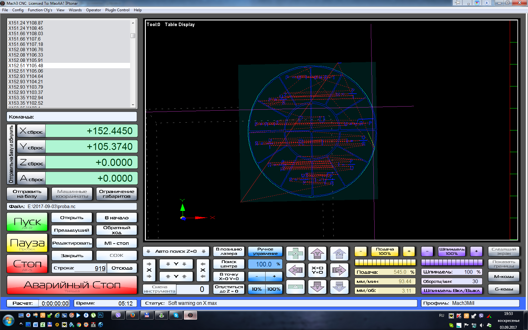

CactusMan
Сообщения: 55
Зарегистрирован: 04 мар 2015, 21:27
Репутация: 12
Настоящее имя: Павел Попов
Откуда: Тула
Сообщение CactusMan »
Proba.nc тоже работает в Mache если убрать из программы первую строку: //G-kode generate in ToolsGenGkode v 3.0
А дальше все нормально работает.

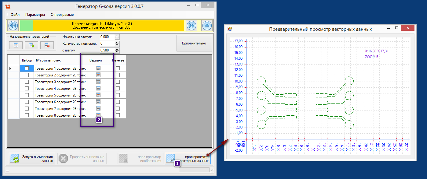

Сообщения: 4605
wip85 писал(а):Уважаемый автор подскажите что я делаю не так. Просто очень надо сделать плату. Но что-то не работает у меня.
Для каждого модуля в программе свое окно предварительного просмотра, вот так выглядит окно предварительного просмотра 300-го модуля:
2017-09-03_225806.jpg (3037 просмотров) <a class='original' href='./download/file.php?id=119707&mode=view' target=_blank>Загрузить оригинал (492.23 КБ)</a>
Т.е. все имеющиеся контуры выделены пунктиром, т.к. они являются лишь исходными данными, которые уже дальше в следующие модули, передаваться не будут.
Они служат лишь для получения новых данных.
Если кликнуть правой кнопкой в таблице, то можно выделить все строки:
2017-09-03_225919.jpg (3037 просмотров) <a class='original' href='./download/file.php?id=119708&mode=view' target=_blank>Загрузить оригинал (97.49 КБ)</a>
Это нужно для установки направления генерации траектории, есть 3 варианта:
1) не генерируется для указанной траектории ничего (по умолчанию это и стоит)
2) генерировать внешний контур, с отступами
3) генерировать внутренние отступы.
2017-09-03_230003.jpg (3037 просмотров) <a class='original' href='./download/file.php?id=119709&mode=view' target=_blank>Загрузить оригинал (108.79 КБ)</a>
После запуска вычисления получаем вот такое:
2017-09-03_230023.jpg (3037 просмотров) <a class='original' href='./download/file.php?id=119710&mode=view' target=_blank>Загрузить оригинал (477.88 КБ)</a>
Где видна вычисленная траектория.
А вот как выглядит вычисление, если не на все траектории, установить вариант вычисления:
2017-09-03_230058.jpg (3037 просмотров) <a class='original' href='./download/file.php?id=119711&mode=view' target=_blank>Загрузить оригинал (508.76 КБ)</a>
Поэтому как мне показалось проблема была в этом.
