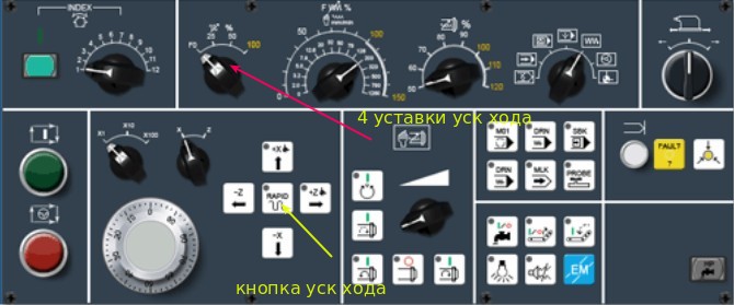

я вот сейчас задумался как сделать ускоренный ход
подумал что проще всего несколько значение scale (4 наверно будет достаточно)
подключать через mux нужное значение
Сообщения: 22776
Re: MyGUI
Это внутри MyGUI?
Сообщения: 8340
Репутация: 1589
Re: MyGUI
Сообщение nkp »
вот такой будет переключатель,ну и кнопка:
Выделение(008).jpg (2610 просмотров) <a class='original' href='./download/file.php?id=8268&mode=view' target=_blank>Загрузить оригинал (50.67 КБ)</a>
но работать должно не как shift сейчас в axis при уск перемещении
Сообщения: 22776
Re: MyGUI
Тогда все правильно :)
