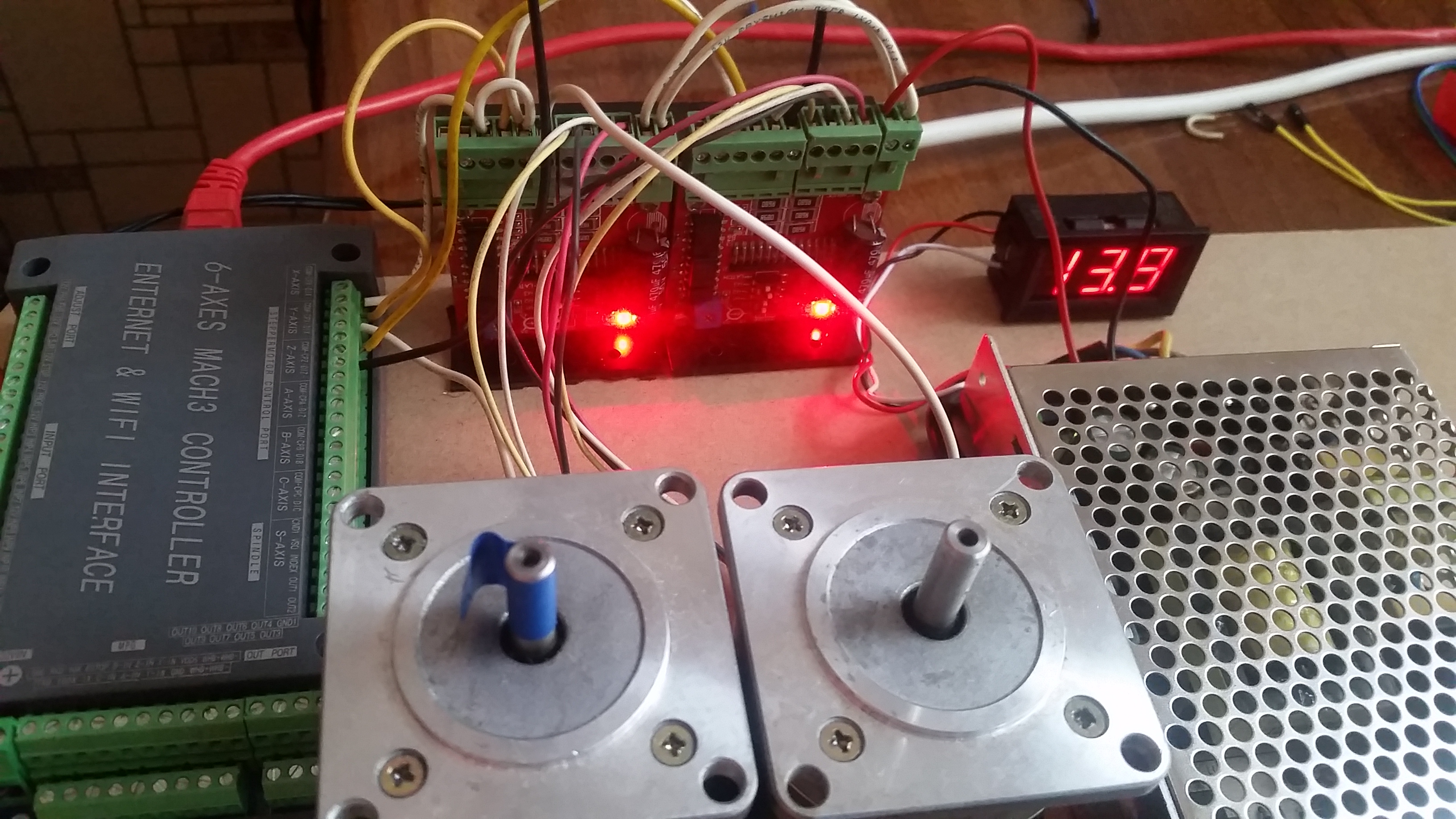

Сообщение olegprom19 »
ШД после включение через несколько минут начинают свистеть, драйвера [мат на форуме запрещен!]? (TB6600)
думал поначалу блок питания или драйвер свистит, нет сам движок
микрошаг 1/16
20170822_175643.jpg (6638 просмотров) <a class='original' href='./download/file.php?id=118801&mode=view' target=_blank>Загрузить оригинал (1.77 МБ)</a>
20170822_175759.jpg (6638 просмотров) <a class='original' href='./download/file.php?id=118802&mode=view' target=_blank>Загрузить оригинал (177.29 КБ)</a>
Taganrog
Сообщения: 1211
Репутация: 284
Откуда: Брянск
Re: Помогите разобраться, контроллер DDLMV1
Сообщение Taganrog »
Да, драйвера. (точнее пищит то двигатель но виноват драйвер) Подороже драйвера не только не пищат при простое на тех же движках, но и крутят двигатель значительно тише.

Попробую на драйверах м542.
Эти tb6600 и были заменены на м542. И после замены стали тише.
Вопрос.
при удержании двигателя (когда на STEP) импульсов нету
на выходе драйвера все равно идет частота?

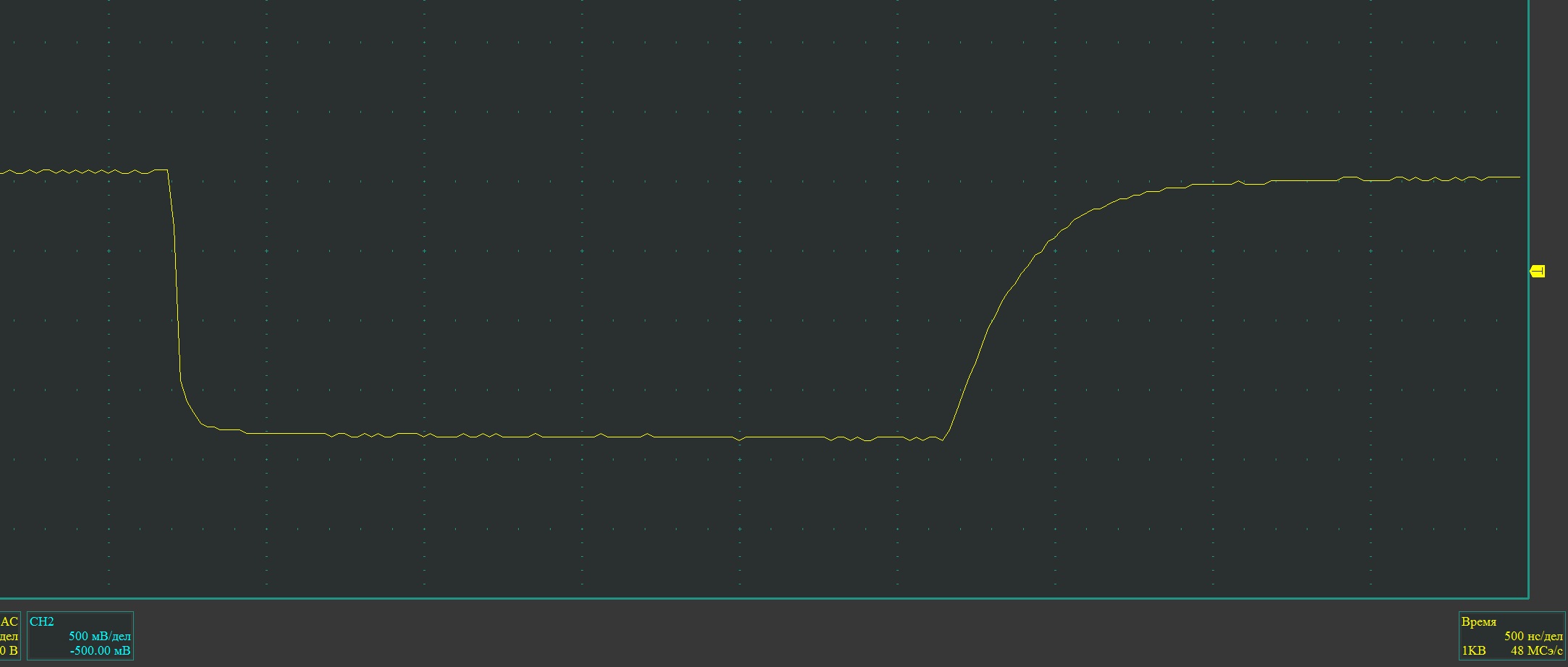

olegprom19
Сообщения: 117
Зарегистрирован: 05 июн 2017, 18:28
Репутация: 7
как проверить оси В и С?
в ручном режиме (MPG MODE) только 4 оси их покрутил - работают
нашел ответ: командами в окне с100 В100 и т.д. 5-я и 6-я работаю
осцилограмма на выходе оптрона драйвера (время выкл 6N137 0,5мкс) заявленные 10мбит вряд ли вытянет макс 1мбит, хотя в данном случае и не нужно
26кГц на STEP
выше двиг клинит
222.jpg (6570 просмотров) <a class='original' href='./download/file.php?id=118890&mode=view' target=_blank>Загрузить оригинал (113.28 КБ)</a>
333.jpg (6570 просмотров) <a class='original' href='./download/file.php?id=118891&mode=view' target=_blank>Загрузить оригинал (107.96 КБ)</a>

Taganrog
Сообщения: 1211
Репутация: 284
Откуда: Брянск
olegprom19 писал(а): выходе драйвера все равно идет частота?
Это зачем ? При отсутствие импульсов step на входе, на выходе просто удержание тока в обмотках. Многие драйвера умеют снижать ток при простое. Чтоб уменьшить нагрев.
olegprom19
Сообщения: 117
Репутация: 7
Т.е. какой ток был на момент останова. Такой и остаётся. Ну или кратно снижается (50%).
Допустим (на момент останова) через фазу А ток 100% через фазу В 20%.
Так и остается?
Ну или кратно снижается... 50% и 10%
Taganrog
Сообщения: 1211
Репутация: 284
Откуда: Брянск
olegprom19 писал(а):Т.е. какой ток был на момент останова. Такой и остаётся. Ну или кратно снижается (50%).
Да. поэтому шаговики греются даже когда не вращаются. Это их особенность. Потому на оси Z ненужен (в легких станках) никакой тормоз. Двигатель всегда в режиме удержания если не вращается. У него то и вращение по сути просто ступенчатое изменения угла удержания . :thinking: мда во фраза получилась
