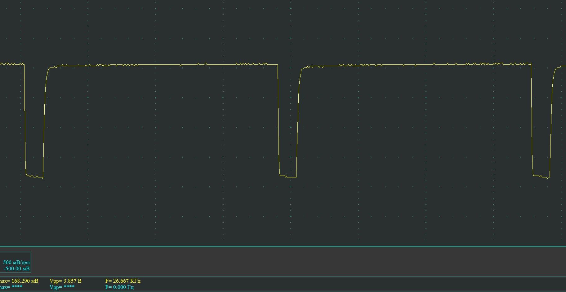

осцилограмма на выходе оптрона драйвера (время выкл 6N137 0,5мкс) заявленные 10мбит вряд ли вытянет макс 1мбит, хотя в данном случае и не нужно
26кГц на STEP
выше двиг клинит
222.jpg (6258 просмотров) <a class='original' href='./download/file.php?id=118890&mode=view' target=_blank>Загрузить оригинал (113.28 КБ)</a>
333.jpg (6258 просмотров) <a class='original' href='./download/file.php?id=118891&mode=view' target=_blank>Загрузить оригинал (107.96 КБ)</a>
