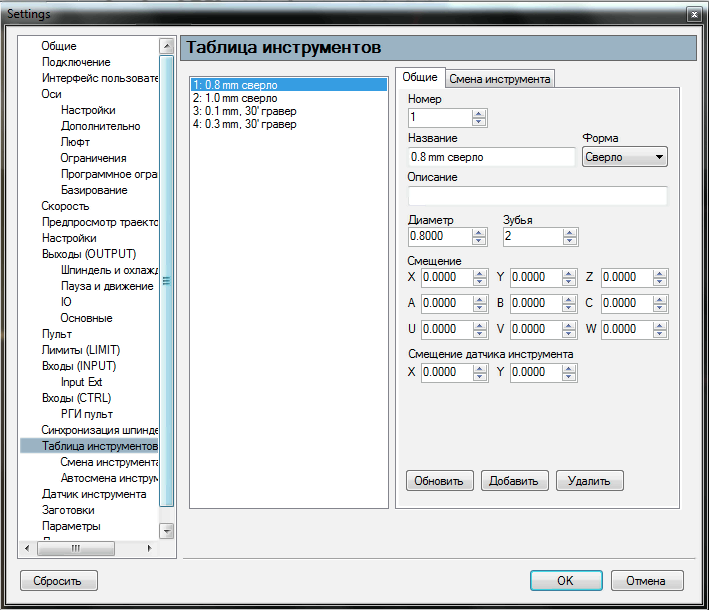

Вопрос. Не нашел возможности ввода диаметра инструмента. Понимаю что модно G код вписать нужный, но это как-то неудобно.

trikot писал(а):...Не нашел возможности ввода диаметра инструмента. Понимаю что модно G код вписать нужный, но это как-то неудобно.
При создании файлов обработки сторонними программами учитывается размер инструмента, но и в программе тоже можно свои сверла "забить"
